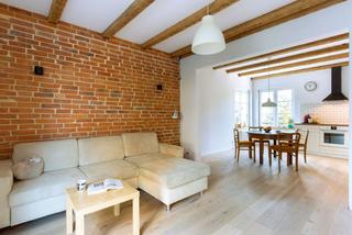

Przebudowa wnętrz parteru polegała na przeniesieniu kuchni i połączeniu jej z sąsiednim pokojem. To pozwoliło stworzyć jednoprzestrzenną strefę dzienną doświetloną z trzech stron oknami. Jedno z nich, wychodzące na prywatną część działki, zostało przedłużone do podłogi – będzie pełnić funkcję wyjścia na taras. Wszystkie okna wymieniono. W odróżnieniu od zastanych (wstawionych jeszcze w latach 70., nieszczelnych i pozbawionych podziałów) nowe przeszklenia są wyposażone w zestaw trzyszybowy i podzielone szprosami pasującymi do historycznego wyglądu budynku.
Wrażeniu przestronności wnętrz sprzyja nie tylko połączenie i lepsze doświetlenie pomieszczeń, lecz także uproszczenie ich wystroju: zniknęły prowizoryczne zabudowy i jaskrawe kolory, inwestorzy w kilku miejscach wyeksponowali starą cegłę. Odsłonięto również drewniane belki stropowe w suficie parteru – teraz są one wspaniałą dekoracją wystroju i przypominają o przeszłości budynku.

Autor: Archiwum serwisu Parter jest jasny i przestronny. Belki stropowe i ceglany mur nadają mu wyjątkowy klimat

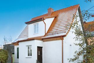

Najbardziej specyficznym elementem przedwojennego domu był wysoki (kąt nachylenia 57°) dwuspadowy dach z kalenicą prostopadłą do ulicy i charakterystycznym załamaniem połaci przy gzymsie. Drewniana więźba zachowała się w dobrym stanie, nie miała śladów korozji ani naruszeń, choć połacie były nieocieplone.
Po przeprowadzeniu inwentaryzacji okazało się jednak, że konstrukcja dachu nie spełnia współczesnych norm obliczeniowych i należy ją wzmocnić kilkoma krokwiami, tak jak drewniany strop. Zarówno strop, jak i połacie oraz sufit poddasza, czyli podłoga nieużytkowego stryszku pod kalenicą, zostały ocieplone. Poza tym wymieniono łaty i kontrłaty, a także pokrycie dachowe i orynnowanie.
Inwestorom bardzo zależało na tym, aby zachować jak najwięcej historycznych cech w wyglądzie budynku, dlatego zdecydowali się na wymianę pokrycia właśnie na karpiówkę.
Dobudowa niewielkiej lukarny nad gankiem
Remont przyniósł jednak również jedną istotną zmianę w stosunku do stanu oryginalnego – od frontu została dobudowana niewielka lukarna pulpitowa, w której urządzono łazienkę. Zgodnie z zaleceniem konserwatora zabytków ma ona szerokość 2,7 m, tak jak znajdujący się pod nią ganek, powstała jednak w obrysie dachu, nie ganku (pod ścianą lukarny miał zostać położony jeden podwójny rząd dachówek). Dzięki temu nie zdominowała wyglądu połaci, tylko zgrabnie się w nią wpisała.
– Pewnym wyzwaniem konstrukcyjnym było wkomponowanie nowego elementu w nietypową konstrukcję dachu i stropu, które są ze sobą połączone, ponieważ krokwie opierają się na belkach stropowych, a one z kolei na murłacie. Ściany szkieletowe lukarny oparto na murach domu oraz na stropie, a całość sprzężono z więźbą za pomocą stalowych cięgien.
Wnętrza pod skosami zostały doświetlone przy pomocy dwóch okien dachowych zamontowanych w połaci od strony prywatnej części działki (na montaż okna w połaci od frontu nie zezwolił konserwator).

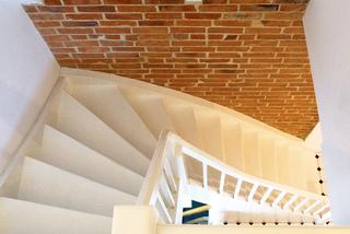

Pan Maciej jest szczególnie zadowolony z własnoręcznie odnowionych schodów na poddasze, które, widoczne już od progu, są piękną wizytówką domu. Efektownym tłem są dla nich płytki podłogowe w holu przypominające wzór popularny w okresie międzywojennym. Przeszłość współistnieje tu ze współczesnością i nadaje wnętrzom wyjątkowy charakter.

Autor: Archiwum serwisu Oczyszczone i odmalowane schody pięknie się prezentują na tle odsłoniętej cegły
