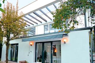

Nowemu podziałowi przestrzeni miało towarzyszyć otwarcie wnętrza domu na ogród – wymiana niedużych okien na dwóch kondygnacjach na przeszklenia tarasowe. Aby zrealizować taki plan, konieczne było przeznaczenie dużej kotłowni, pomieszczenia gospodarczego i garażu zlokalizowanych na dolnej kondygnacji na cele mieszkalne i zaprojektowanie dwóch niezależnych wejść. Kolejnym etapem przebudowy miała być zmiana wyglądu elewacji. Inwestor i architekt w jednej osobie chciał unowocześnić nie tylko wnętrze, ale także bryłę

To na parterze, służące właścicielom, ma 98,6 m², a wynajmowany apartament na piętrze z wiatrołapem i gabinetem na parterze – w sumie 114,2 m².Zamiana garażu i pomieszczeń techniczno-gospodarczych na mieszkalne sprawiła, że na parterze jest dziś wygodne mieszkanie z przestronną strefą dzienną (45,9 m² powstało przez połączenie salonu, jadalni i kuchni). Dodatkowo powiększa je 35 m² tarasu, który można oglądać przez dwa duże przeszklenia – każde długości ponad 2,6 m.

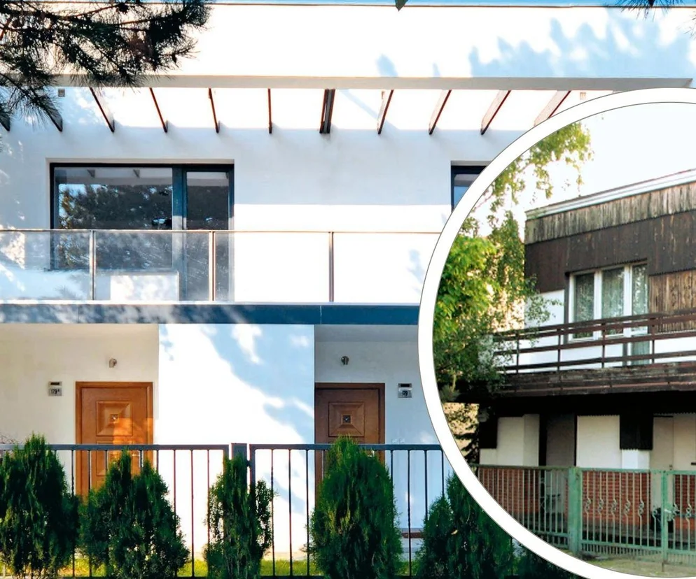

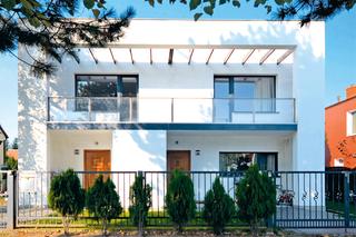

Dzięki racjonalnemu podejściu do podziału wnętrza domu na dwa mieszkania nie trzeba było budować nowych schodów – wyremontowano stare. Mieszkanie na wynajem oddzielono od lokum właścicieli ścianą z silikatów grubości 18 cm. Nie zmieniono także miejsca dawnych drzwi wejściowych – teraz prowadzą do wynajmowanej części domu. Natomiast drugie (do mieszkania właścicieli) zostały zamontowane w miejscu okna doświetlającego schowek.
Wewnętrznej przemianie domu towarzyszyły zmiany na zewnątrz.
Biały dom kostka. Drewniane elementy zastąpił tynk i szklane balustrady
– Najważniejszym zadaniem przebudowy była zmiana podziału przestrzeni wewnętrznej tak, by wydzielić dwa niezależne mieszkania, z których jedno miało być przeznaczone na wynajem. W dawnej kostce udało się tak wygospodarować miejsce na przestronne apartamenty, by dwie rodziny mogły wieść wygodne życie i cieszyć się z sąsiedztwa ogrodu – korzystając z tarasu albo z dużych balkonów – mówi Patrycjusz Pietruszka, architekt i inwestor.
Architekt postanowił także unowocześnić bryłę – upraszczając ją i zmniejszając ilość materiałów wykończeniowych. Teraz od wschodu i zachodu biała rama na zewnątrz balkonów zamyka ją w prosty geometryczny kształt prostopadłościanu. Tej czystości formy towarzyszy czystość barw – kostka stała się niemal biała. Dawne drewniane elementy zostały zastąpione przez biały tynk i przejrzyste szklane balustrady, które nie zakłócają kolorystycznej konsekwencji.
