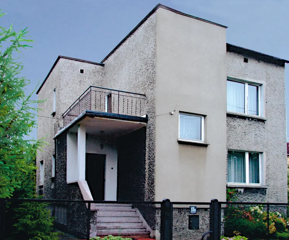

Ciasny, niefunkcjonalny i słabo doświetlony dom kostka z lat 50. miał ważny atut - stał w dobrej lokalizacji, na czym zależało nowym właścicielom. Miał też grube i solidne mury, które można było nadbudować. Na tym właśnie polegała przebudowa domu - dobudowaniu kilku pomieszczeń i modernizacji budynku.

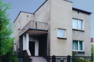

Zdecydowali się na kupno starego domu, bo znalezienie wolnej działki w zacisznym, sąsiadującym z lasem miejscu, które jednocześnie nie byłoby bardzo oddalone od centrum Katowic, graniczyło z cudem. Dom z małymi, ciasnymi pokojami, złym rozplanowaniem wnętrz i wąskimi korytarzami – bardziej przypominał mieszkanie w bloku. Jednak nowi właściciele znali potencjał drzemiący w tego typu domach.

Zdjęcia domu kostki PRZED i PO przebudowie

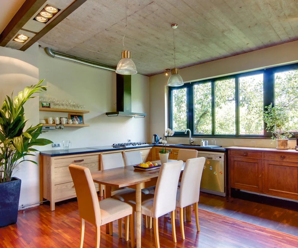

Dom rozbudowano w stronę ogrodu – dzięki temu kuchnia z małej klitki stała się sporym pomieszczeniem, a nad nią znalazła się dodatkowa powierzchnia pod łazienkę przy sypialni gospodarzy. Zabudowano dwa tarasy na piętrze, co pozwoliło wygospodarować miejsce na dodatkową sypialnię dla dziecka oraz wspomnianą antresolę z gabinetem. Właściciele od razu uznali, że nie będą im potrzebne, skoro wokół mają duży ogród.

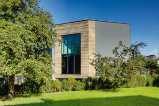

Powierzchnia użytkowa domu powiększyła się o mniej więcej 60 m², a sam obrys budynku zyskał kilka nowych elementów. Jednym z nich jest skośna ściana od frontu przełamująca schemat nudnej kostki. W całości przeszklona nadaje całemu domowi nowoczesny i niestandardowy wygląd. Lekka przegroda nie spoczywa na fundamentach – to w rzeczywistości ogromny wykusz.
Ściana przez stalowy rdzeń jest oparta na sąsiadujących z nią murach, dzięki czemu nie zakłóca znajdującego się pod nią wjazdu do garażu. Nowi właściciele zrezygnowali z nadziemnego tarasu, rozebrali go i zastąpili naziemnym, zbudowanym z desek na legarach. Uznali, że taka forma tarasu daje lepszy, bo bezpośredni kontakt z ogrodem. Starą piwnicę zmodernizowano, wyodrębniono w niej kilka funkcjonalnych pomieszczeń, w tym spiżarnię i kotłownię.

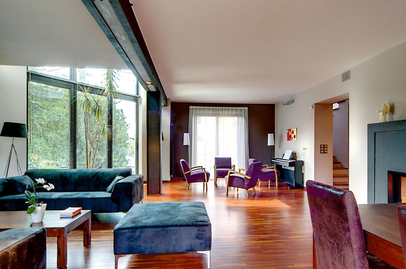

Po powiększeniu jego powierzchni użytkowej i wyburzeniu ścian działowych stał się jedną wielką przestrzenią łączącą w sobie salon z jadalnią i częściowo otwartą kuchnię. Wrażenie ciasnoty minęło bezpowrotnie. Przestronne wnętrze pokoju dziennego widoczne jest już od progu domu, ponieważ zrezygnowano z wiatrołapu, wybierając w pełni otwarty hol.

Architekci starali się nie ukrywać we wnętrzach faktu rozbudowy. Nowe części pomieszczeń wyróżniono od istniejących fragmentów nieotynkowanymi stropami z widocznym odbiciem drewnianego szalunku w betonie. W połączeniu ze stalowymi belkami, które zastąpiły wyburzone ściany nośne, nadało to wnętrzom z lekka industrialny charakter. Jednak uniknięto wrażenia chłodnego loftu – przestrzeń została ocieplona przez parkiet oraz drewnianą stolarką okienną i drzwiową. W salonie pojawił się nawet spory kominek, wstawiono go w miejscu dawnego otworu drzwiowego. Wszechobecną biel przełamuje grafitowy tynk, którym pokryto kilka ścian i obudowę kominka.

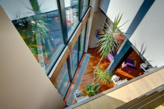

Zupełnie odmienny charakter ma piętro. Tutaj zamiast otwartej przestrzeni są trzy sypialnie. Największa, przeznaczona dla gospodarzy, to w zasadzie miniapartament – ma własny korytarzyk, garderobę i olbrzymi salon kąpielowy. Z kolei dla dzieci wyodrębniono drugą łazienkę, ale nawet w niej znalazło się miejsce na wannę. Niecodziennym elementem jest antresola z biurkami, która daje wizualny kontakt z salonem na dole, a przez wielkie przeszklenia w skośnej ścianie – także z ogrodem.

Autor: Piotr Mastalerz Otwarta przestrzeń dzienna łączy w jedno salon i jadalnię. Strop przecina na pół stalowa belka, która wyznacza przebieg dawnej ściany zewnętrzne

Największe okno powstało w skośnej ścianie przy salonie. Szklana tafla ciągnąca się przez dwie kondygnacje wpuszcza do pomieszczeń mnóstwo dziennego światła, a także zapewnia wnętrzu wizualny kontakt z otoczeniem. Przeszklenie skierowane jest akurat na prześwit między dwoma sąsiednimi domami.

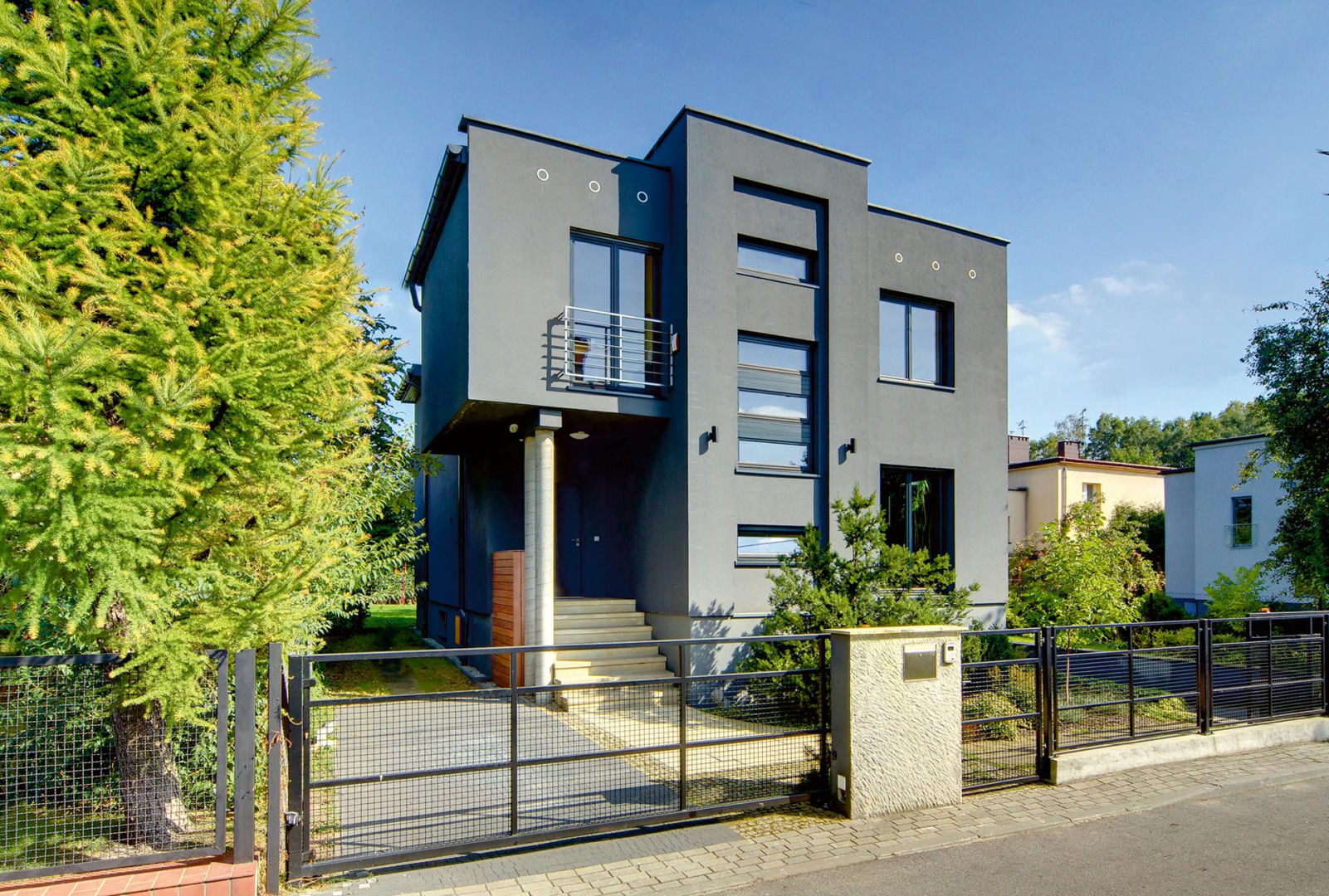

Dotychczas ciemną klatkę schodową, która wcześniej miała jedno okno, doświetliły nowe przeszklenia tworzące na elewacji pas wpisany w prostokątną oprawę. Duża liczba szklanych przegród nie stanowi jednak problemu w utrzymaniu stałej temperatury wewnątrz domu, ponieważ zastosowano okna wysokiej jakości. Są drewniane, droższe od standardowych, ale skutecznie zmniejszają ucieczkę ciepła, a powłoka „solar-control” pochłania nadmiar promieni słonecznych. Dzięki temu pozwalają zimą zaoszczędzić na ogrzewaniu, a latem – na chłodzeniu pomieszczeń.

Rozbudowa kostki spowodowała znaczne zmiany w jej bryle. Dalej jest to prosta kubatura, jednak ze znacznie lepszymi proporcjami. Duże przeszklenia nadały jej współczesny charakter, a pas szkła w skośnym wykuszu przypomina motyw niczym z najnowszego apartamentowca. Architekci postawili też na odważną kolorystykę domu – zamiast banalnych żółci zastosowali mocny grafit, który pojawia się też jako akcent kolorystyczny we wnętrzach.
Z zimną barwą kontrastuje częściowe obłożenie elewacji drewnem. Modrzewiowa okładzina z poziomych desek pojawia się na ścianie wykuszu oraz od strony ogrodu. Tam z kolei łączy się z tarasem pokrytym deskami z egzotycznego drewna garape wytrzymałego na działanie wody, słońca i mrozu. Dopełnieniem tarasowej kompozycji jest stalowa pergola, która rzuca cienie na elewacji, rozbijając monotonię jej powierzchni. Stal została powtórzona na wszystkich barierkach portfenetrów, stworzono z niej także solidne siedzisko na tarasie.
