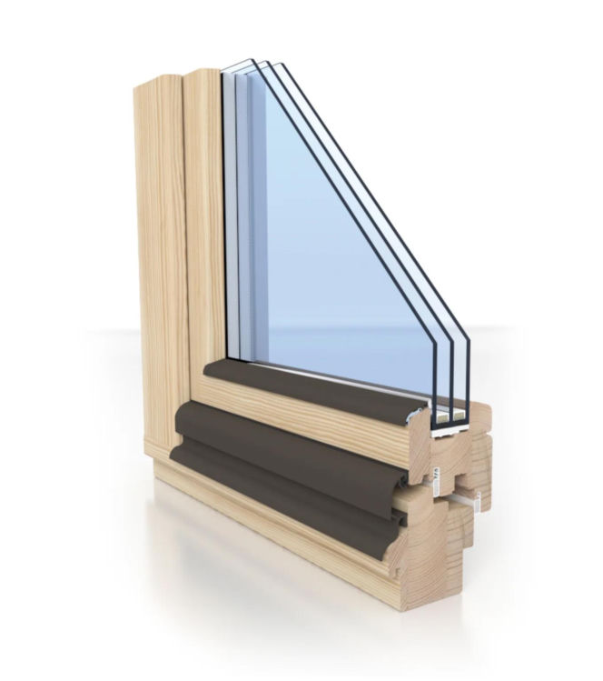

Dlaczego warto wybrać okna drewniane w 2026 roku?
Dzięki warstwowemu klejeniu drewna profile się nie odkształcają. Zwykle składają się z czterech grubych warstw dobranych tak, żeby układ słojów w poszczególnych warstwach był naprzemienny. Innym rozwiązaniem są wyroby produkowane w technologii I-tec Core, w których rdzeń ramy okna jest wykonywany z wysokogatunkowego, warstwowo sklejonego drewna, które jest wytrzymałe, a przy tym relatywnie elastyczne.
Takie rozwiązanie już wcześniej zaczęto stosować w belkach dachowych i elementach do budowy domów prefabrykowanych. Dzięki tej technologii poprawiono stabilność ram – wzrost wytrzymałości na zginanie umożliwił wykonywanie okien o większych wymiarach. Oferowane są również okna z profili klejonych z drewna o różnej twardości – zewnętrzne warstwy wykonane są z twardszego gatunku drewna, a wewnętrzne – z miękkiego.
Aby spełnić obecnie obowiązujące przepisy dotyczące izolacyjności termicznej, oferuje się ramy, w które można wstawić ciepłe, dwukomorowe pakiety szybowe. Przykładowo okno referencyjne (jednoskrzydłowe o wymiarach 123x148 cm) z profili z drewna klejonego o grubości 78 mm wyposażone w energooszczędny pakiet szybowy (dwukomorowy, wypełniony argonem, ze szkłem niskoemisyjnym) o Ug = 0,6 W/(m2·K) uzyskuje Uw na poziomie 0,89 W/(m2·K).
Wielu producentów oferuje profile o grubości 92 mm, które można oszklić pakietami o grubości nawet 54 mm. Takie ramy mają też większą wytrzymałość, co umożliwia wykonywanie okien wielkogabarytowych. Znajdziemy również okna, w których grubość ram wynosi ponad 10 cm.

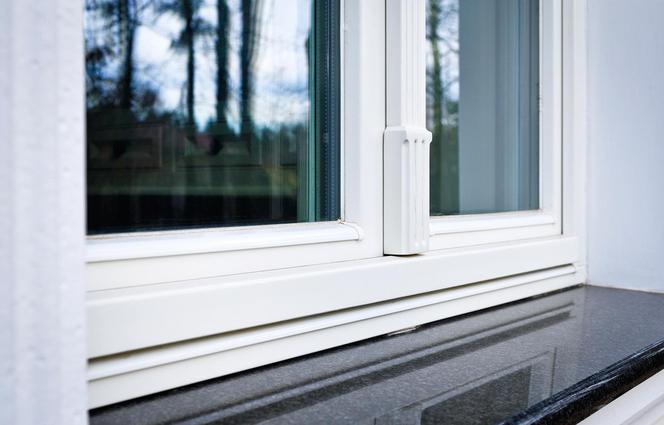

Okapnik, termookapnik
Drewno jest materiałem naturalnym, który trzeba chronić przed niekorzystnym wpływem środowiska – promieniowaniem UV, wodą opadową, wilgocią – mimo stosowania nowoczesnych powłok ochronnych. Dlatego najbardziej newralgiczne miejsca osłania się okapnikami. Standardowo są produkowane z aluminium i wykończane powłokami podnoszącymi jego wytrzymałość.
Nowością są termookapniki – okapniki z wkładką termoizolacyjną i dodatkową komorą bądź uszczelką. To rozwiązanie pozwala odizolować ościeżnicę od zewnętrznej części okapnika i zminimalizować liniowy mostek termiczny. W oknach stylizowanych na stolarkę zabytkową zamiast okapników aluminiowych robi się okapniki drewniane (retro). Profile umożliwiające odprowadzanie wody deszczowej są wtedy montowane pod nimi.

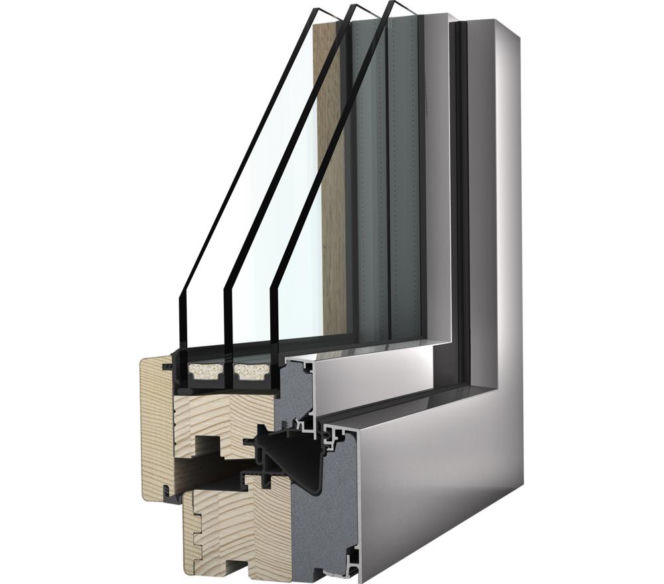

Okna drewniane z nakładkami aluminiowymi
Poszukiwania jak najlepszego zabezpieczenia drewna przed warunkami zewnętrznymi doprowadziły do powstania okna hybrydy zbudowanego z drewna i aluminium. Po stronie wewnętrznej jest drewno, które od zewnątrz chronią aluminiowe profile. Takie rozwiązanie łączy najlepsze cechy tych materiałów i eliminuje niską odporność drewna na warunki zewnętrzne.
Nakładki można dopasować kolorystycznie do elewacji budynku, dachu, drzwi wejściowych i bramy garażowej. Występują w różnych kształtach dostosowanych do stylu budynku. W nowoczesnej architekturze wykorzystuje się całkowicie płaskie o prostych liniach. Dostępne są również profile delikatnie zaokrąglone, skośne, stylizowane na ramy zabytkowe oraz dające efekt licowania ościeżnicy i skrzydła. Szeroka nakładka zakrywająca jednocześnie ościeżnicę i skrzydło daje efekt wizualny jednej szerokiej ramy.
Nakładki aluminiowe są produkowane także w wersji renowacyjnej – można je założyć na okna już zamontowane.

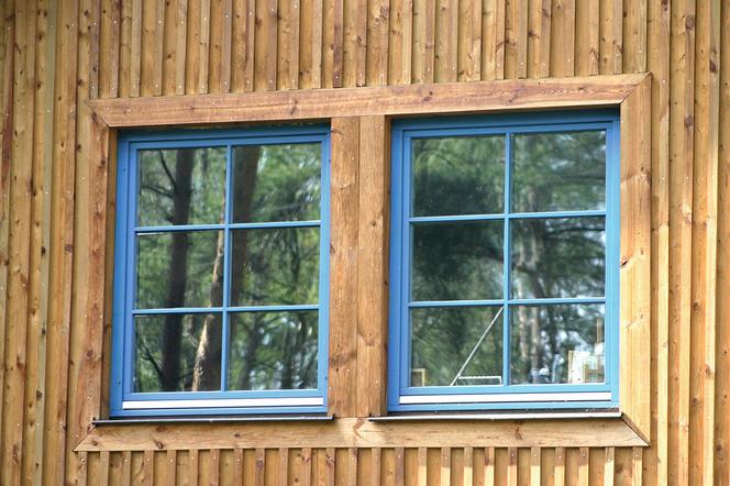

drewniane
Autor: Andrzej Szandomirski Okna w kolorze niebieskim. Barwa ta dobrze się komponują z elewacją drewnianą
