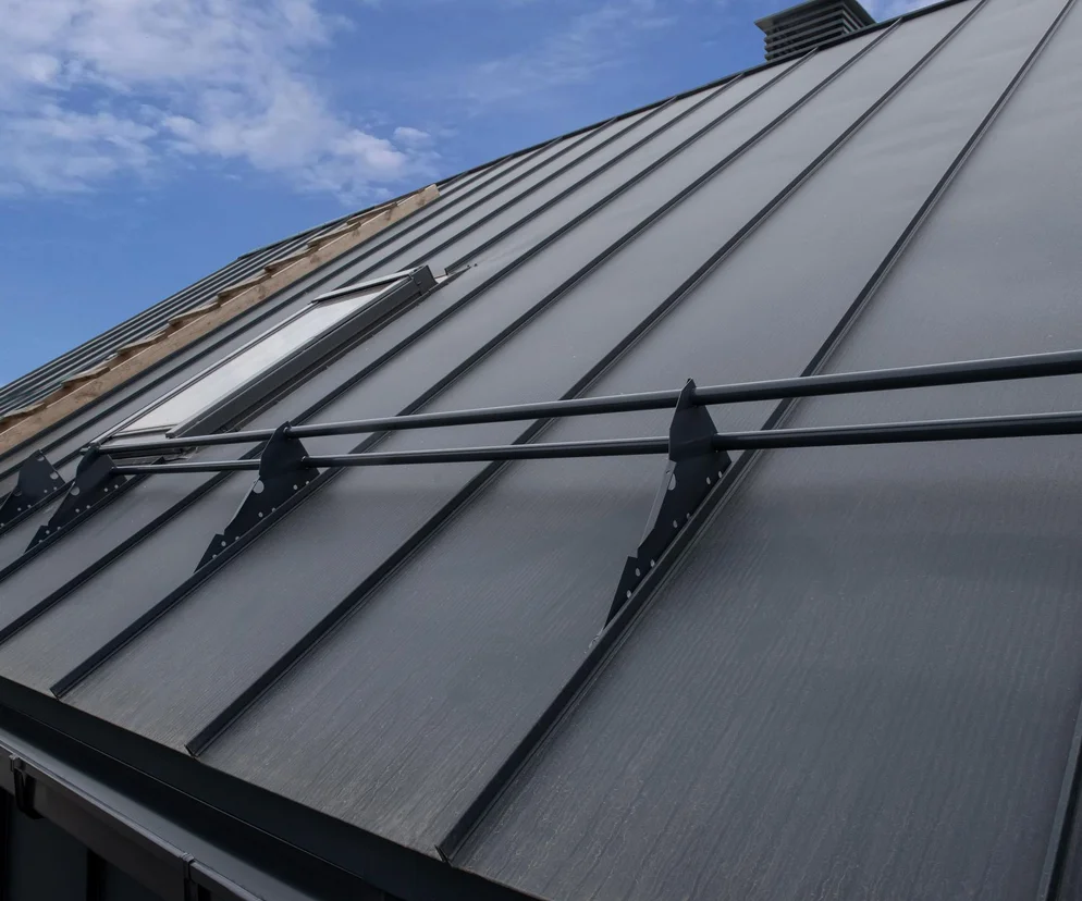

Blacha na rąbek stojący to obecnie chętnie wykorzystywane pokrycie dachowe. Panele zamawia się na wymiar, pod konkretny projekt dachu. Produkowane są z blachy ocynkowanej powlekanej poliestrem, puralem lub innym rodzajem kolorowej powłoki ochronno-dekoracyjnej. Dostępne są także w droższej wersji – z blachy cynkowo-tytanowej. Mają szerokość od 27,5 cm do 54 cm. Ich długość zaczyna się od 50 cm, a górna granica sięga nawet 10 m. Inaczej niż typowa blacha płaska mogą być układane na podkonstrukcji z kontrłat i łat, a nie na sztywnym poszyciu z desek.
Montaż takiego materiału nie jest dla dekarzy żadnym specjalnym wyzwaniem. Przebiega to szybciej i łatwiej niż przy użyciu taśmy blaszanej lub blachy w arkuszach. Nie trzeba bowiem samemu formować rąbków, nie są też potrzebne haftry, czyli blaszane „żabki” służące do przytwierdzania blachy, aby nie dziurawić jej wkrętami (a jeśli już, to znacznie mniej). Przekonajmy się, czy ten rodzaj pokrycia nie będzie zanadto komplikował wstawienia okien połaciowych.

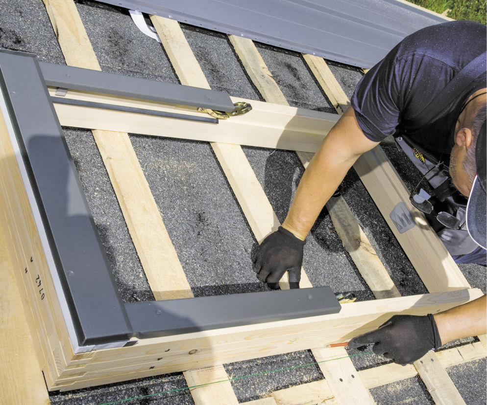

Na samym początku ramę okna ustawia się w miejscu, które jest dla niej przewidziane, i odrysowuje się jej kształt

Montaż okien połaciowych przeważnie zaczyna się wówczas, gdy pokrycie jest już na swoim miejscu. W przypadku dachu wykańczanego panelami zdecydowanie korzystniej jest najpierw wstawić okna, a później uzupełnić pokrycie o brakujące elementy. Łatwiej wtedy połączyć szczelnie okno z pokryciem za pośrednictwem specjalnego kołnierza dostarczanego przez producenta okien. Po zaznaczeniu, w którym miejscu mają się znaleźć ościeżnice, wycina się fragment łat i kontrłat, a czasem też kawałek sztywnego poszycia – jeśli jest ułożone na krokwiach.
Przeczytaj też:
Okna można montować na trzech głębokościach w stosunku do powierzchni dachu: 0 – czyli na tym samym poziomie, oraz –3 i –6, czyli 3 cm lub 6 cm w głąb dachu. Producenci nazwali te trzy poziomy odpowiednio N, V i J. Głębokość osadzenia okna zależy od względów architektonicznych oraz od tego, jak ułożony jest materiał termoizolacyjny. Zasada jest taka, że okno powinno być umieszczone jak najbliżej ocieplenia. Najlepiej, by ościeżnica była zagłębiona w warstwie materiału termoizolacyjnego.

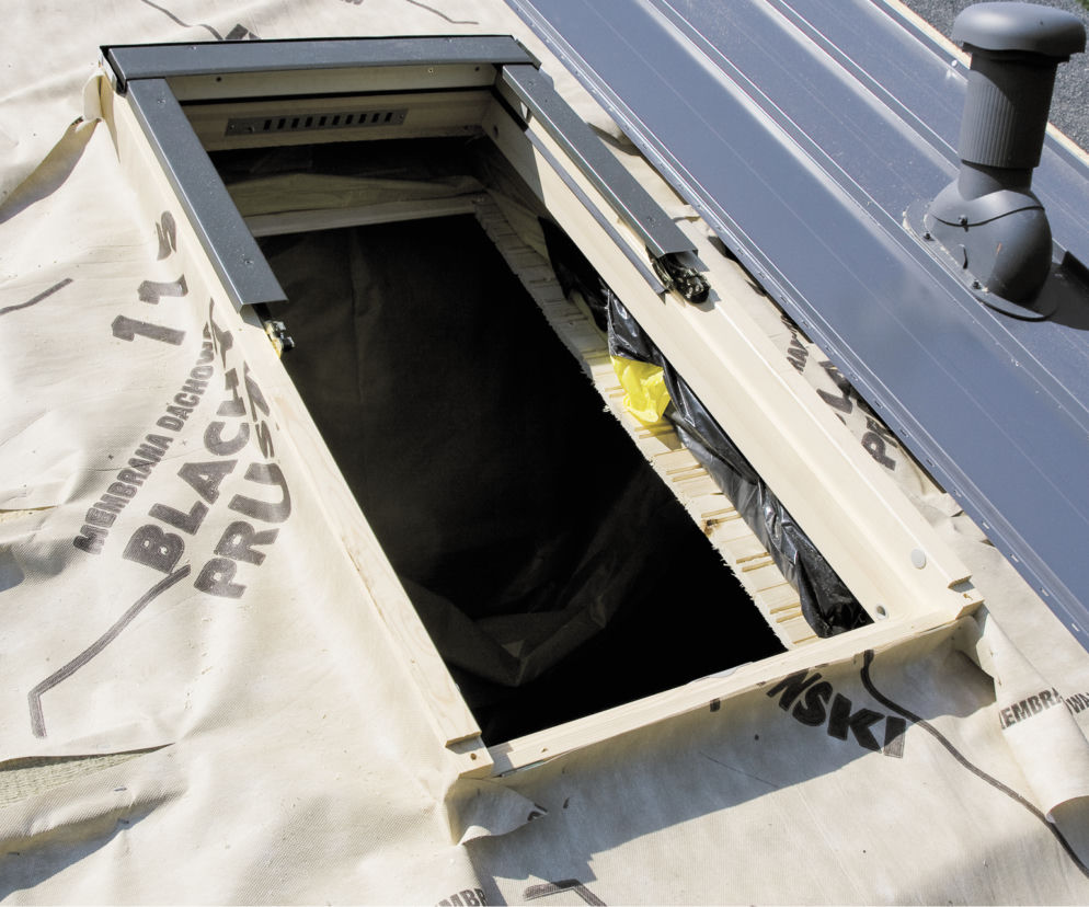

Gdy rama jest zamocowana, przytwierdza się do niej kołnierz z membrany paroprzepuszczalnej o szerokości 60-70 cm. Mocuje się go do niej zszywkami, zaczynając od dołu ościeżnicy. Membranę wyprowadzamy na łaty

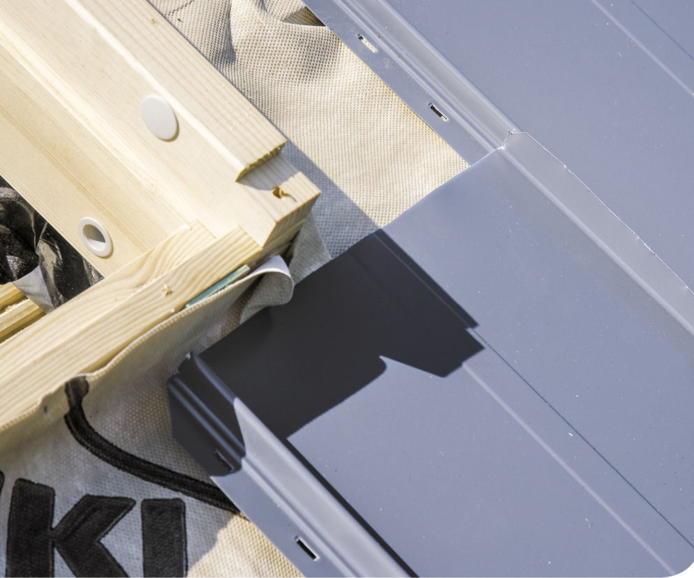

- Blachy powlekanej nie wolno przycinać pilarką ani szlifierką kątową, bo powstające wtedy iskry mogą zniszczyć powłokę i warstwę cynku. Dopuszczalne jest cięcie ręcznymi lub elektrycznymi nożycami (nibblerami).
- Rąbków paneli stalowych nie można spłaszczać, aby powstały w ten sposób rąbki leżące.
- Po cięciu lub wierceniu trzeba z dachu czym prędzej usuwać zmiotką wszelkie opiłki, zanim porysują powłokę.
- Zakłady między sąsiadującymi panelami nie powinny wypadać na tej samej wysokości. Żeby mógł powstać taki zakład, trzeba w dolnym panelu obciąć zamki na długości równej długości zakładu.
- Gdy połać ma mniejszy kąt nachylenia niż 30°, zaleca się dodatkowo uszczelniać zamki taśmą dekarską lub uszczelniaczem butylowym.
- Miejsca cięcia lub wiercenia w blasze warto zamalować lakierem zaprawkowym dostarczanym przez producenta pokrycia. Dotyczy to także ewentualnych zarysowań blachy.

W pierwszej kolejności mocuje się panele pod oknem. Ich skrajne rąbki po lewej i po prawej stronie okna trzeba wyciąć na odcinku około 10 cm
