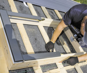

Na samym początku ramę okna ustawia się w miejscu, które jest dla niej przewidziane, i odrysowuje się jej kształt
Autor: BLACHY PRUSZYŃSKI/ Materiały prasowe

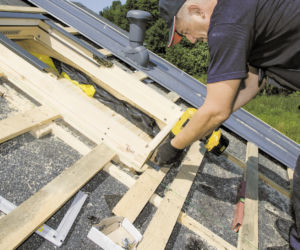

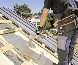

Następnie, używając piły łańcuchowej, wycina się łaty, a jeśli na krokwiach znajduje się sztywne poszycie, zniknąć muszą też deski

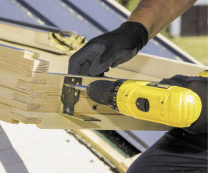

Przed zamontowaniem ościeżnicy, czyli ramy okiennej, można wyjąć z niej skrzydło, postępując przy tym zgodnie z dołączoną instrukcją montażu. Do ościeżnicy okna przykręca się dolne i górne kątowniki montażowe

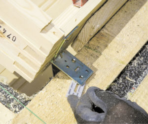

Następnie umieszczamy ościeżnicę w przygotowanym otworze, opierając kątowniki na łatach. Często konieczne jest dokręcenie dodatkowych łat montażowych (jednej lub dwóch)

Ościeżnicę przed przykręceniem trzeba dobrze wypoziomować. Można tu się posłużyć plastikowymi klinami, by zniwelować różnice poziomów. Kliny podkłada się pod kątowniki montażowe
