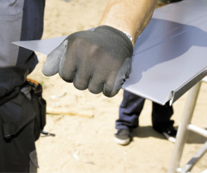

Przygotowanie do montażu obróbek
W pierwszej kolejności mocuje się panele pod oknem. Ich skrajne rąbki po lewej i po prawej stronie okna trzeba wyciąć na odcinku około 10 cm
Autor: BLACHY PRUSZYŃSKI/ Materiały prasowe

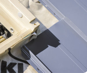

Przygotowanie obróbek bocznych
Teraz przyszykuj boczne elementy oblachowania okna utworzone ze skróconych, odpowiednio dociętych i podgiętych na końcu paneli. Jeśli stosowałbyś firmowy kołnierz, dostarczony wraz z oknem, najpierw instalowany byłby dolny fragment, a dopiero później boczne

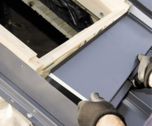

Montaż obróbek bocznych
Boczne panele muszą być w specjalny sposób docięte i dogięte (zgodnie z instrukcją producenta pokrycia). Powinny częściowo wystawać nad i pod oknem. Ich odgięte boki muszą być wyprowadzone na ramę okna. Obróbki przykręca się do łat

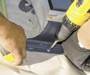

Montaż obróbki za oknem
Następnym elementem, który trafia na dach, jest tylna obróbka okna, wykonana z arkusza blachy powlekanej o tym samym kolorze co pokrycie. Jej boczne krawędzie podwija się pod spód, po czym formuje i łączy z obróbkami bocznymi. Podgięcie pozwala wtedy wsunąć jeden element w drugi

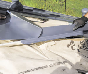

Montaż obróbki pod oknem
Ma ona kształt parapetu wyciętego z blachy i odpowiednio ukształtowanego. Zakrywa panele dochodzące na dole do ościeżnicy. Jej krawędzie łączy się z krawędziami obróbek bocznych na rąbek, docinając i zaginając blachę ręcznie

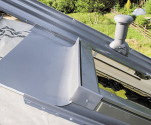

Montaż oblachowania ramy okna
Teraz można dokończyć montaż firmowego oblachowania ościeżnicy, a następnie zamocować skrzydło okna połaciowego. Na koniec mocuje się jeszcze tak zwaną obróbkę zamykającą z tyłu okna i uzupełnia pokrycie dachowe
