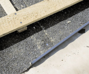

Gdy rama jest zamocowana, przytwierdza się do niej kołnierz z membrany paroprzepuszczalnej o szerokości 60-70 cm. Mocuje się go do niej zszywkami, zaczynając od dołu ościeżnicy. Membranę wyprowadzamy na łaty
Autor: BLACHY PRUSZYŃSKI/ Materiały prasowe

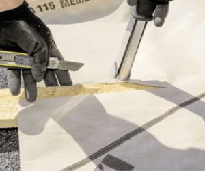

Aby zapewnić odpływ ewentualnych skroplin, membranę trzeba na każdej z łat naciąć i przytwierdzić zszywkami do jej boków

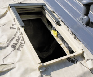

Nad oknem będzie mocowana rynienka odwadniającą. W tym celu trzeba wyciąć kontrłaty między pierwszą a drugą łatą nad oknem. Rynienka jest bowiem szersza od okna i nie zmieściłaby się między kontrłatami. Trzeba też naciąć papę i w szczelinę wsunąć górną część fartucha z membrany

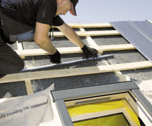

Rynienkę wsuwa się pod papę. Mocuj ją pod niewielkim kątem, aby ewentualne skropliny płynące po dachu spłynęły poza obrys okna
