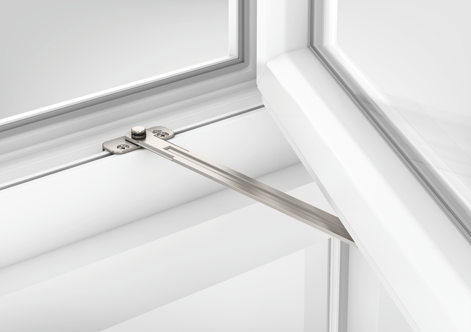

Pod pojęciem komfortu użytkowania okna kryje się wiele funkcji. Począwszy od łatwości operowania klamką i – co za tym idzie – możliwości otwierania okna po bezproblemowe wietrzenie i unieruchamianie skrzydła w zadanej pozycji. Najpopularniejszą dodatkową funkcją jest blokada ruchu klamki, która zabezpiecza przed przypadkowym wyczepieniem okna uchylno-rozwieranego z górnego zawiasu. Blokada nie pozwala na przekręcenie klamki do góry, gdy okno jest otwarte. Bywa zintegrowana z podnośnikiem, który ułatwia zamykanie dużych skrzydeł. Z kolei ogranicznik rozwarcia utrzymuje skrzydło w jednej pozycji i chroni przed uderzaniem skrzydła w ościeże okna podczas przeciągów. Podobną funkcję pełni stopniowany uchył. Kilka, a w niektórych modelach okuć okiennych nawet 12 stopni uchylenia okna pozwala na kontrolowanie dopływu powietrza. Możliwość rozszczelnienia okna po przekręceniu klamki to obecnie standard. Okno rozszczelnione traci jednak swoje właściwości antywłamaniowe. Stosunkowo nową funkcją jest możliwość równomiernego odstawienia skrzydła od ramy na kilka milimetrów i ustawienia go w pozycji mikrowentylacji bez obniżenia odporności okna na włamanie. W najnowszych konstrukcjach można też okno uchylić i nadal pozostanie w deklarowanej klasie antywłamaniowości.
