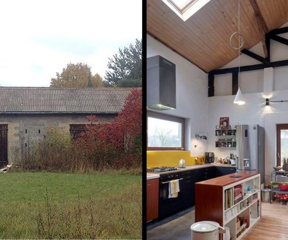

Murowana stodoła z eternitem na dachu
Stodoła o powierzchni 160 m² była wymurowana z szarych pustaków żużlowo-cementowych, wyrabianych na miejscu przez byłych właścicieli, i cegły silikatowej. Dach pokrywały płyty eternitu. A we wnętrzu hulał wiatr.

Dach był zniszczony, więc jego konstrukcja wymagała wzmocnienia. Nowe pokrycie wykonano z trapezowej blachy stalowej układanej na rąbek. Od strony wnętrza połacie dachu po ociepleniu 15 cm wełny mineralnej zostały obudowane deskami sosnowej podbitki. Część więźby znajdująca się poza poszyciem dachu pozostała wyeksponowana. Niektóre belki pomalowano na czarno, żeby wzmocnić efekt graficzny.

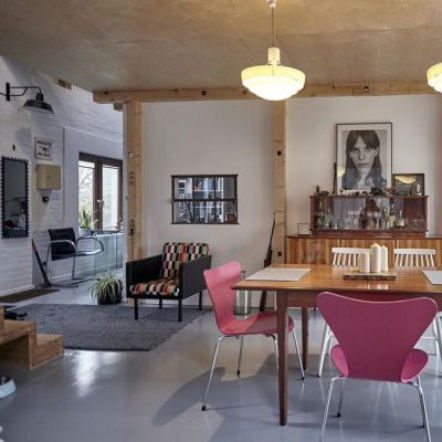

Elementy konstrukcyjne stodoły, np. słupy i podciągi, są widoczne i stanowią oryginalną dekorację wnętrza. Niektóre wkomponowano w nowe elementy wystroju mieszkania.
Ściany, po koniecznych naprawach i zamurowaniu wrót stodoły, ocieplono 15 cm styropianu grafitowego i pokryto na zewnątrz tynkiem elewacyjnym, a od wewnątrz wygładzono nieco tynkiem i pomalowano farbą na biało. Wykonano od zewnątrz hydroizolację ścian fundamentowych i osłonięto je 5 cm polistyrenu ekstrudowanego.
Posadzka została ocieplona 10 cm styropianu, a na wierzchu wykonano wylewkę betonową. Nowe podłogi to posadzka betonowa pomalowana farbą garażową, parkiet z klepki z odzysku a w kuchni płytki gresu. W budynku stodoły zamontowano nowoczesne wielkowymiarowe okna, drzwi wejściowe oraz przesuwne drzwi prowadzące na dobudowany od strony ogrodu taras (w dachu są okna połaciowe). Ścianki działowe oraz antresola są wykonane w konstrukcji drewnianej.

Przestronna otwarta kuchnia została urządzona w szczycie budynku stodoły. Nad ciągiem szafek z blatem roboczym zamocowano panoramiczne okna, a podłogę wzdłuż nich wykonano z wielkich płyt gresu. Otwarta kuchnia łączy się z salonem z kominkiem, od którego oddziela ją wyspa wykonana z szafek z IKEA spiętych ramą zbudowaną przez stolarza. Na antresolę nad jadalnią, łazienką i pracownią wiodą nowoczesne schody dywanowe z drewna pochodzące z odzysku.

Jako wyposażenie wnętrza mieszkalnego w dawnym budynku stodoły ciekawie zestawiono stare i nowe przedmioty. Obok siebie stoją ikony światowego designu i sprzęty z PRL-u, np. zlew Le Corbusier z jednostki mieszkalnej w Marsylii kupiony od francuskiego antykwariusza i lampy Wilkasy z lat 60-70 XX wieku albo krzesła patyczaki z Radomska. Niektóre meble zbudowano na wzór starych, ikonicznych.
Stojący regał oddzielający kuchnię od salonu to IKEA po modyfikcji - stolarz wykonał obudowę nawiązującą do zabudowy szafki Charlotte Perriand/Le Corbusier. W jadalni znajduje się brązowa szafka z przesuwanymi drzwiami wykonana przez stolarza na wzór i według projektu Charlotte Perriand. Została ona przystosowana do tego wnętrza przez specjalistów z pracowni AZ Arkoma. To jedyny mebel wykonany na zamówienie. Pozostałe przedmioty to pamiątki rodzinne oraz znaleziska z targów staroci, antykwariatów, wyprzedaży.
