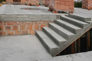

Schody żelbetowe są przeważnie masywną konstrukcją, która jest wykorzystywana już podczas prowadzenia budowy. Można po nich przenosić ciężkie materiały, co jest wygodne i praktyczne. Ekipy budowlane nie martwią się o ewentualne uszkodzenia, bo surowe betonowe stopnie i tak się wykańcza, by schody nabrały elegancji.
Przy wyborze materiałów warto się kierować nie tylko ich estetyką i kosztem, lecz także cechami użytkowymi.
Na poziomych płaszczyznach – stopnicach – są to nieśliskość i odporność na ścieranie, z kolei na pionowych – podstopnicach i cokołach ściennych położonych bezpośrednio przy stopniach – odporność na uderzenia czubkami butów.
Istotne są miejsce, w jakim znajdują się schody, sposób wykończenia podłóg na obu kondygnacjach, a także kształt biegów schodowych.

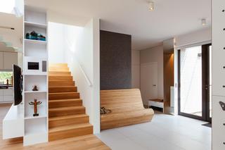

Autor: Piotr Mastalerz, Projekt: Joanna i Wojciech Małeccy Betonowe schody rozdzielają funkcje wnętrza. Choć zabierają miejsce, lekkości i przestrzeni dodaje im biała tynkowana ściana i kontrastujące okładziny drewniane z pochyłymi podstopnicam

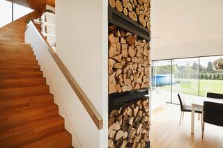

Autor: Marcin Czechowicz, Projekt domu: Marcin Rubik, wnętrz: Kinga Wysocka-Zdziarska, Joanna Chruściany Kompozycja szarości, bieli i koloru drewna to modny styl współczesnych wnętrz. Drewniane grube trepy schodów dopasowane są do podłogi i elementów wyposażenia. Biel podstopnic nadaje lekkości masywnym betonowym schodom

Schody żelbetonowe: przygotowanie powierzchni
Przed przystąpieniem do wykańczania schodów konieczne jest ich oczyszczenie, a przeważnie również naprawa drobnych lub większych uszkodzeń, do których doszło podczas prowadzenia prac budowlanych.
Niewielkie wykruszenia i pęknięcia wypełnia się szybkowiążącymi zaprawami montażowymi, osiągającymi dużą wytrzymałość już kilkanaście minut po nałożeniu.
W przypadku płytkich uszkodzeń wystarczy jedna warstwa zaprawy, a w głębszych – dwie–trzy warstwy. Do wyrównania krawędzi stopni używa się zapraw naprawczych o podwyższonej wytrzymałości (klasy R3 i R4) wzmacnianych włóknami, a płaszczyznę wyznacza przygotowanym szalowaniem.
Resztki zapraw, klejów oraz farb można usunąć z powierzchni betonu ręcznymi skrobakami i zdzierakami. Przy dużej ilości zabrudzeń warto zastosować środek chemiczny zmiękczający kleje i zaprawy cementowe, by uniknąć uszkodzeń na powierzchni stopni.
Jeśli schody będą wykańczane materiałem cienkowarstwowym, powierzchnie stopni i stopnic trzeba przeszlifować szlifierką do betonu. Zagwarantuje to gładką, a jednocześnie szorstką powierzchnię ułatwiającą przyczepność powłok i klejów.
Naprawioną, oczyszczoną i wyrównaną powierzchnię betonu trzeba dokładnie odkurzyć oraz zagruntować. Wszystkie te czynności przygotowawcze mają duże znaczenie i wpływają na trwałość warstwy wykończeniowej.

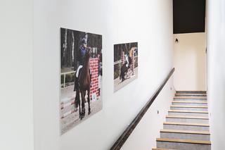

Autor: Wiktor Greg Ostatni stopień schodów betonowych jest zawsze niższy o grubość wszystkich planowanych warstw podłogi piętra
Autor: USŁUGI STOLARSKIE ANDRZEJ KACPRZAK/ Materiały prasowe Często stopnie przed obłożeniem ich okładziną wymagają wypoziomowania. Pod drewniane trepy można użyć do tego płyt OSB mocowanych pianką montażową, a pod płytki – zaprawy wyrównującej
Autor: SKAND-POL KRZYSZTOF DOMAGALSKI/ Materiały prasowe Można też połączyć materiały, na przykład ceramikę i drewno. Do mocowania płytek na stopnicach zastosowano zaprawę, a połączenie deski z betonem na podstopnicach zapewnił klej montażowy

Trwałą i estetyczną powłokę na schodach betonowych można utworzyć także z farby do betonu. W awangardowej, nowoczesnej architekturze może być ciekawym materiałem wykończeniowym schodów nawet w salonie. Przeważnie jednak farbą maluje się schody mniej wyeksponowane, na przykład prowadzące do strefy gospodarczej.
Powłoki z farb są bardzo cienkie, ale dzięki dobrej przyczepności i elastyczności mogą spełniać swoje funkcje przez wiele lat. Te specjalnie przeznaczone na posadzki są odporne na ścieranie, mycie i antypoślizgowe.
Farby do betonu zawierają żywice syntetyczne: alkidowe, akrylowe, lateksowe, silikonowe, poliuretanowe i epoksydowe. To wyroby zarówno wodorozcieńczalne, w formie wodnych dyspersji żywic syntetycznych, jak i rozpuszczalnikowe.
Są najczęściej jednoskładnikowe, z wyjątkiem farb epoksydowych, które ze względu na chemiczny proces schnięcia i utwardzania są dwuskładnikowe.
Część producentów oferuje swoje wyroby w kilku podstawowych kolorach: białym, niebieskim, zielonym, szarym, bordowym, brązowym. Niektórzy w ofercie mają wyroby gotowe w kilkudziesięciu barwach, ale na zamówienie barwią je w dowolnym kolorze z palety RAL.
Popularność zastosowania farb wiąże się także z łatwością ich użycia – prace malarskie można wykonać we własnym zakresie. Współczesne farby są tiksotropowe i nie zostawiają smug.
Trwałość i estetyka powłoki zależą jednak od przygotowania podłoża. Musi być ono równe, ale szorstkie, czyste, bez plam z tłuszczów, dokładnie odpylone i zagruntowane.
Farbę do betonu nakłada się w dwóch warstwach. Na schodach najwygodniej robić to wałkiem. Profesjonalni malarze stosują także aparaty natryskowe.
Autor: Tomasz Zakrzewski, projekt: Tadeusz Lemański Schody dywanowe pokryte farbą w jednolitym kolorze przypominają wstęgę rozpiętą między kondygnacjami. Aby uzyskać taki efekt, trzeba dokładnie wygładzić wszystkie powierzchnie i wypoziomować stopnie. Należy użyć farby do betonowych posadzek; w odróżnieniu od ściennych farb tego typu mają większą trwałość i odporność na ścieranie. Zaletą tych powłok jest możliwość szybkiego i łatwego odnowienia schodów
