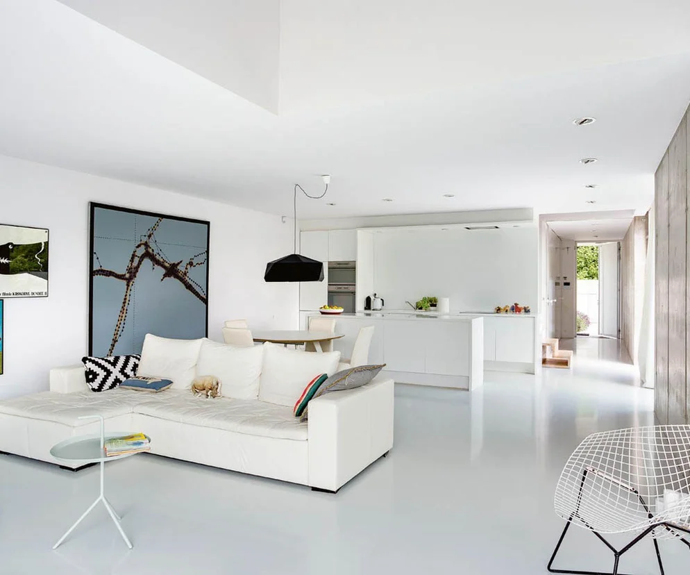

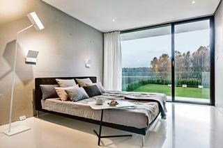

Posadzka żywiczna do pomieszczeń mieszkalnych
W pomieszczeniach mieszkalnych, takich jak salony, kuchnie, korytarze, żywice dają dużo możliwości dekoracyjnych. Przede wszystkim można dzięki nim uzyskać jednolitą, bezspoinową powierzchnię. Takie rozwiązanie idealnie wpisuje się w nowoczesną stylistykę wnętrz. Daje wrażenie przestronności, optycznie powiększa wnętrze, ułatwia utrzymanie czystości.
Żywica jest dostępna we wszystkich kolorach, co umożliwia dopasowanie posadzki do różnych rozwiązań stylistycznych. Nietypowe efekty dekoracyjne powstają przez zatapianie w niej drobnych elementów. Mogą to być płatki dekoracyjne (tzw. chipsy dekoracyjne), barwne piaski, dodatki nadające efekt metaliczny (na przykład srebra lub brązu), drobne kamyki czy brokat. Można też uzyskać efekt 3D, zatapiając w posadzce obraz lub zdjęcie.

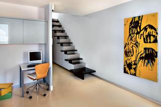

Na jakie podłoże nadaje się posadzka żywiczna?
W pomieszczeniach mieszkalnych stosuje się najczęściej żywice epoksydowe i poliuretanowe. Posadzka żywiczna wymaga trwałego i mocnego podłoża. Gdy jest to podkład betonowy lub cementowy, ważna jest jego ocena pod kątem twardości i wytrzymałości mechanicznej. Ze względu na małą grubość posadzki (0,5 mm – cienkowarstwowa, 2-4 mm – grubowarstwowa) istotne jest, by podłoże było idealnie gładkie i wypoziomowane. Jeśli na powierzchni są nierówności, trzeba je zeszlifować albo położyć warstwę wyrównawczą z cementowej zaprawy samopoziomującej. Położenie żywicy na wylewce anhydrytowej z gipsem lub jego dodatkiem grozi odspojeniem się powłoki od podłoża. Trzeba też wypełnić wszelkie rysy i pęknięcia.
Posadzki żywiczne można nakładać na różne podłoża – nie tylko beton, lecz także kamień, metale, płytki ceramiczne, płyty wiórowe, a także drewno. Daje to nowe możliwości aranżacyjne podczas remontu. Gdy bezbarwną żywicą pokryje się płyty wiórowe, kamień czy płytki – materiały te nadal będą doskonale widoczne, ale żywiczna powłoka zapewni im jeszcze większą odporność oraz połysk. Choć żywicą można pokrywać również drewno, to jednak na takiej posadzce może dojść do pęknięć. Parkiet czy deski pracują bowiem nawet po pokryciu ich utwardzającą je żywicą.

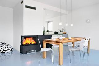

Czy żywica nadaje się na ogrzewanie podłogowe?
Posadzki żywiczne współpracują dobrze z ogrzewaniem podłogowym. Trzeba tylko pamiętać, by pierwszy raz po okresie letnim nagrzewać posadzkę powoli, nie doprowadzając do zbyt gwałtownych skoków temperatury podłogi. Jego skutkiem może być pękanie żywicy i odspajanie się jej od podłoża.
