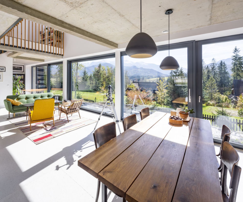

Lastriko na podłodze
Autor: Marcin Czechowicz, projekt: Piotr Kuczia Eleganckie płyty z jasnego lastriko na podłodze przeciwstawiają się surowej chropowatości betonowego sufitu. Satynowy połysk podłogi z lastriko nadaje aranżacji lekkości
