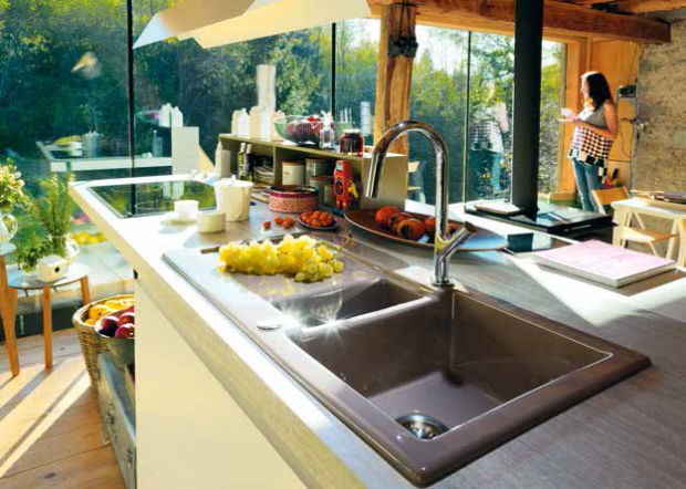

Zlewozmywak do kuchni
Autor: materiały prasowe Franke/ Materiały prasowe Wygodny zlewozmywak powinien mieć przynajmniej półtorej komory i ociekacz. Ważna jest też jego głębokość

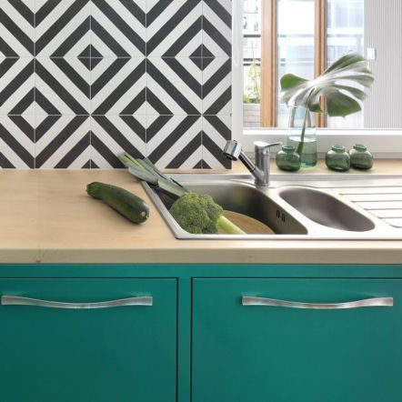

Zlewozmywak dwukomorowy
Za wygodne można uznać zlewozmywaki prostokątne co najmniej półtorakomorowe - z jedną komorą normalnej wielkości i drugą znacznie mniejszą. Gdy w większej komorze zalegają odstawione do mycia naczynia, w drugiej można opłukać sztućce czy owoce.
Wiele zlewozmywaków dwukomorowych z bocznym ociekaczem jest uniwersalnych w kwestii wyboru strony, po której się on znajduje. Często mają wtedy dwa identyczne otwory na baterie zlewozmywakowe i pokrętło automatycznego korka, który zwykle jest dołączony w komplecie. Zdarza się jednak, zwłaszcza w zlewozmywakach dwukomorowych stalowych, że otwór trzeba wywiercić (nie ma takiej potrzeby, gdy mamy baterię kuchenną ścienną) po zdecydowaniu, z której strony ma być ociekacz, a odpływ dokupić osobno. Trzeba wtedy zwrócić uwagę na średnicę otworu odpływowego w zlewie – może być 1,5" (do korka gumowego) albo 3,5" (do korka automatycznego i ewentualnie młynka do odpadków).
