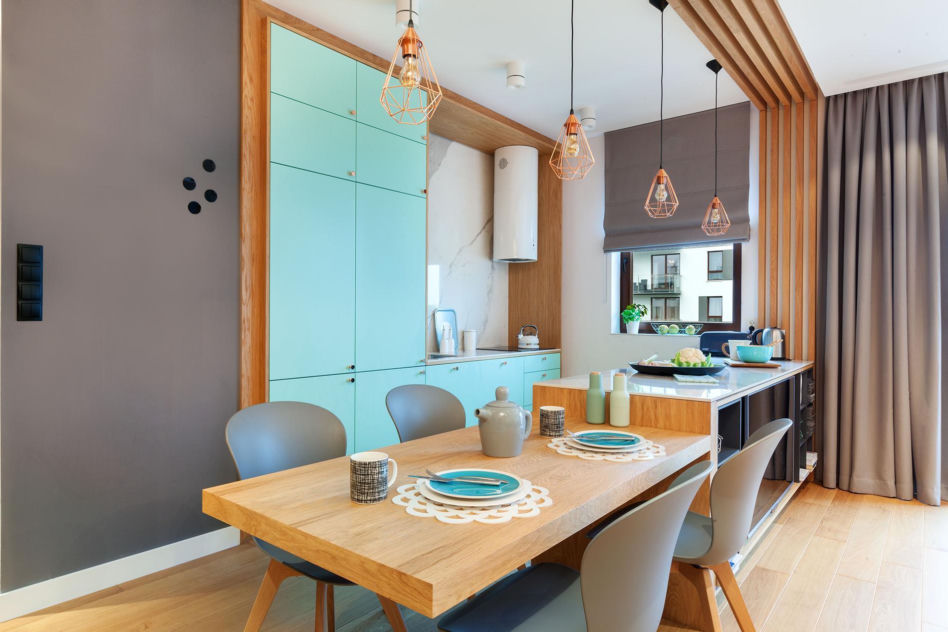

Kuchnia otwarta na salon
Autor: Projekt: Andrzej Kazulak, zdjęcia: Monika Filipiuk-Obałek, stylizacja: Joanna Płachecka Półwysep z długim blatem, który wydaje unosić się w powietrzu.

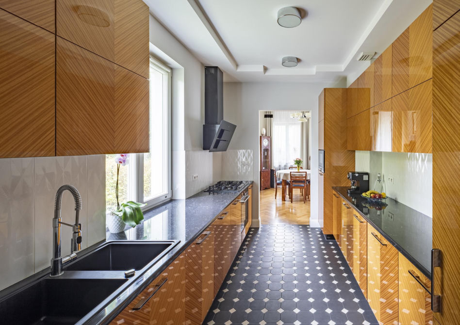

Kuchnia zamknięta
Autor: Marcin Czechowicz Pomysł na aranżację kuchni zamkniętej.
