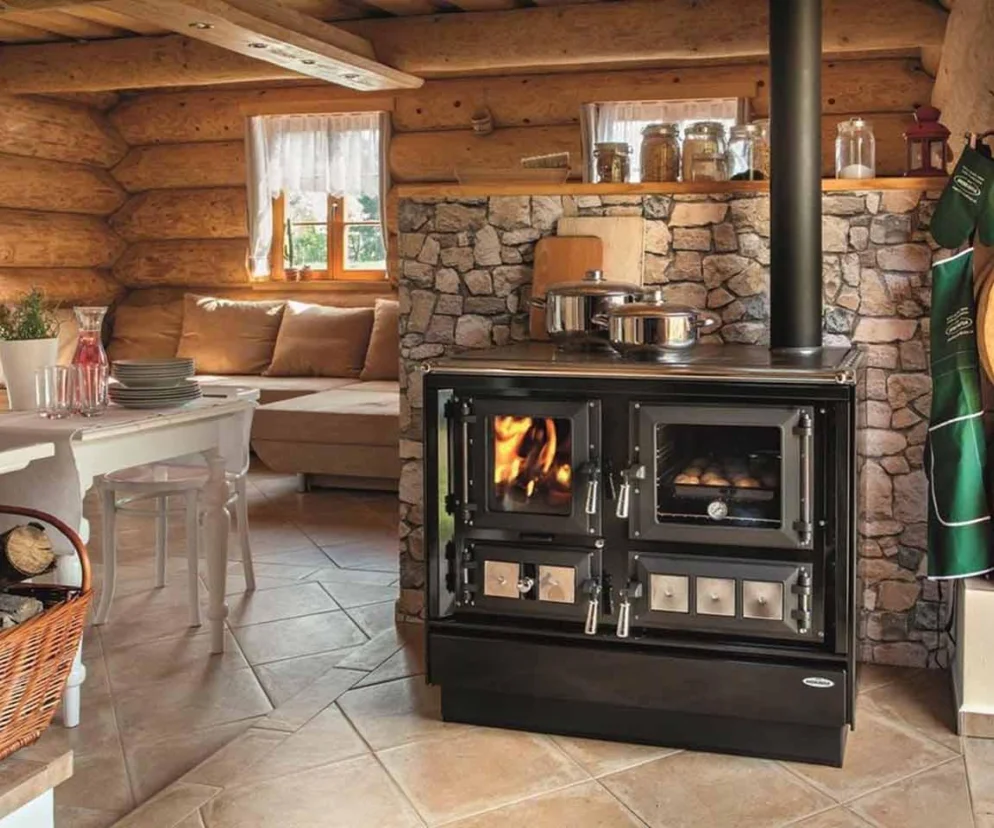

Piec kuchenny na drewno
Autor: KVS-MORAVIA.CZ/ Materiały prasowe KVS Moravia, model Klaudie 9112
