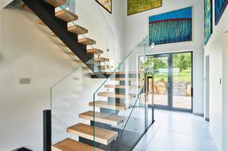

  • Schody wspornikowe (siodłowe) – stopnie są tu podtrzymywane w środkowej części przez jedną, dwie lub trzy belki nośne. W prostych schodach jednobiegowych belki są rozpięte między stropem a podłogą. Zazwyczaj jednak konstrukcja jest bardziej skomplikowana, zwłaszcza gdy biegów jest kilka. Wówczas konieczne są dodatkowe podpory, na przykład w postaci słupów. Stopnie mogą być też połączone ze ścianą.
  • Schody półkowe – to odmiana schodów wspornikowych. Bywają tak nazywane, bo wyglądają jak biegnący po skosie ciąg półek, zamontowanych do ściany krótszymi bokami. Stopnie takich schodów osadza się na wspornikach z kompozytu stalowego kotwionych w murze. Wspornik może unieść nawet 150-kilogramowy ciężar. Kotwi się go w murze, zanim zostanie otynkowany. Stopnie nasadza się na wsporniki po zakończeniu prac wykończeniowych w pomieszczeniu. Taka konstrukcja daje bardzo ciekawy efekt. Schody półkowe polecane są do wnętrz urządzonych w sposób nowoczesny i prosty. Muszą biec wzdłuż ściany, co ogranicza nieco swobodę wyboru miejsca. Nie każdy wie, że wsporniki takich schodów powinny być kotwione w ścianie żelbetowej. Mur z pustaków lub betonu komórkowego nie za bardzo się do tego nadaje, chyba że biegnie w nim równoległe do biegu schodów żelbetowe wzmocnienie.

Najpopularniejsze są drewniane schody wspornikowe i policzkowe. Ich stopnie opierają się na belkach nośnych. Odmianą schodów policzkowych są schody kręte. Ich stopnie biegną promieniście wokół konstrukcji nośnej. Schody takie mogą być wolno stojące lub wbudowane w klatkę schodową. Zazwyczaj nie mają podstopnic, tylko same stopnice.

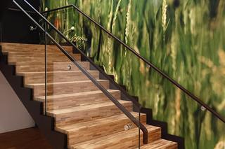

Drewno może wszystko. Jest niezwykle wdzięcznym surowcem, łatwo poddającym się obróbce. Można z niego wycinać rozmaite kształty, ale także je wyginać. Rzut oka na katalogi firm oferujących schody z drewna wystarczy, by przekonać się o potencjale leśnego surowca. Schody drewniane wybieramy przeważnie dlatego, że mogą mieć subtelną budowę. Jedna lub więcej belek wspornikowych i stopnice zamocowane równolegle do podłogi. Tak wyglądają typowe schody ażurowe. Nie dominują we wnętrzach i nie są elementem wizualnie przytłaczającym. Słońce lub światło sztuczne przepływa przez nie jak przez otwarte żaluzje. Takie schody najwygodniej i najtaniej wykonać z drewna lub zdecydować się na konstrukcję mieszaną – drewniano-stalową. Udałoby się wykonać je także z betonu, ale znacznie wyższym nakładem sił i środków finansowych.
Schody żelbetowe czy gotowe
Autor: MERA/ Materiały prasowe Jasne drewno wybrane na okładzinę schodów rozjaśni klatkę schodową i sprawi, że będą one wyglądały na lżejsze niż w rzeczywistości

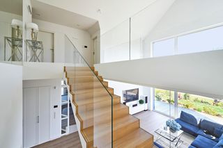

Schody są ważnym komponentem wystroju wnętrz, dopełnieniem koncepcji architektonicznej. Mogą być dyskretnie schowane lub grać kluczową rolę, stanowiąc wizualną dominantę. Dlatego w trakcie ustalania koncepcji wykończenia i wystroju pomieszczeń warto wykorzystać potencjał, jaki one dają.
Ozdobne schody będą musiały pasować do stylu domu i jego umeblowania. Umieszcza się je tak, żeby nie przeszkadzały, ale jednocześnie zwracały na siebie uwagę.
Jeśli projekt budynku zakłada klatkę schodową, gdzie schody biec będą za parawanem ścian, wtedy ich forma i wykończenie tracą nieco na znaczeniu, co nie znaczy, że zagadnienie to należy całkiem zbagatelizować.

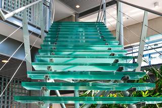

Gotowe schody szklane – aby zapewniły maksimum bezpieczeństwa – muszą być zrobione z grubych tafli, trudnych do uszkodzenia, ale przede wszystkim wyposażonych w zabezpieczenia antypoślizgowe. Suche, a tym bardziej mokre szkło bez takich zabezpieczeń staje się namiastką ślizgawki.
