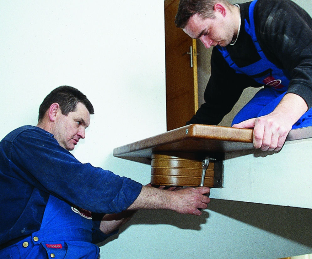

Elementy mocowania stopni można skręcać głębiej lub płycej, żeby regulować wysokość stopni

Schody modułowe: samonośne
Poszczególne stopnie są połączone za pośrednictwem specjalnych elementów konstrukcyjnych z bardzo długimi (np. 30 cm) śrubami rozporowymi, które będą przenosić obciążenia. Takie rozwiązanie pozwala regulować wysokość biegu, bo śruby można bardziej lub słabiej skręcić, żeby obniżyć lub podwyższyć stopień. Zakres regulacji wynosi zwykle 2-3 cm, dzięki czemu schody modułowe można dopasować do pomieszczeń o różnej wysokości.

Pierwszy stopień mocuje się do stropu. Będzie on utrzymywał od góry cały bieg schodów. Po wypoziomowaniu pierwszego przykręca się do niego od spodu moduł konstrukcyjny z drugim stopniem. Montaż kolejnych elementów biegu schodów przebiega identycznie. Ostatni – najniższy – przykręca się do podłogi na parterze. W razie potrzeby z modułów ustawionych pod kątem można stworzyć zabieg, czyli zakręt schodów. Do takiego rozwiązania trzeba też zamówić odpowiednio ukształtowane stopnie. Po zmontowaniu biegu stopnie przylegające do ściany mocuje się do niej dodatkowymi kołkami, żeby ustabilizować konstrukcję. Na koniec instalujemy balustradę lub poręcz wzdłuż ściany.

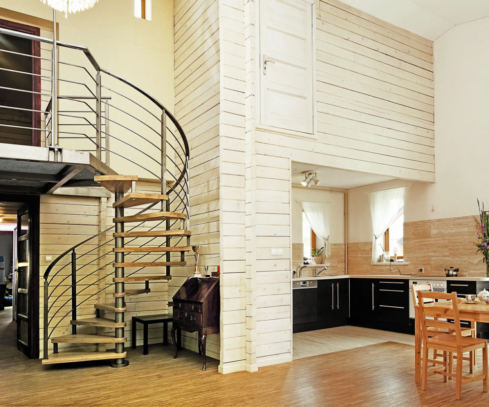

Schody modułowe: spiralne
Schody modułowe spiralne składają się ze słupa ustawianego centralnie na planie schodów oraz przymocowanych do niego stopni o kształcie wycinka koła. Słup mocuje się do podłogi i od spodu w narożniku podestu w otworze na schody. Na słup nakłada się kolejne stopnie, przesuwając je względem siebie o kilkanaście-kilkadziesiąt stopni wycinek koła tak, żeby powstał bieg schodów. W domu z antresolą można zastosować rozwiązanie, w którym słup jest krótszy niż wysokość biegu, a część stopni ma konstrukcję samonośną lub jest oparta na przedłużeniach balustrady. W schodach spiralnych stopnie są umocowane tylko w jednym miejscu – na słupie. Dlatego wymagają mocnej balustrady, bo jest ona również odpowiedzialna za przenoszenie obciążeń.

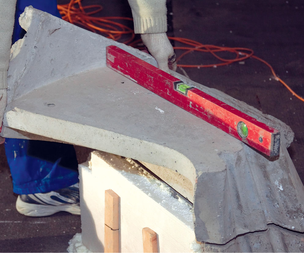

Schody modułowe: żelbetowe
Składają się z prefabrykowanych stopni, które przyjeżdżają na budowę gotowe. Z nich składa się bieg, więc nie potrzeba ciężkiego sprzętu jak w przypadku schodów żelbetowych prefabrykowanych w postaci gotowego biegu. Najtańsze modułowe schody żelbetowe mają konstrukcję spiralną – stopnie o takim samym kształcie układa się wokół centralnej osi. Można też zamówić schody łukowe, czyli zabiegowe, o niemal dowolnym układzie biegu. Wtedy na budowę przyjeżdżają prefabrykaty o konkretnym kształcie, które należy zmontować w odpowiedniej kolejności. Bieg złożony z prefabrykatów trzeba zazbroić i zabetonować. Zbrojenie powinno być zakotwione w podłodze i stropie.
Zobacz także:
Zaletą modułowych schodów żelbetowych jest wielkość. Ze względu na stabilność muszą być większe od konstrukcji drewnianych. W przypadku schodów spiralnych ich średnica wynosi zwykle 160 – 300 cm. Schody żelbetowe są droższe od drewnianych. Ich wykonanie trwa kilka dni i zwykle wymaga zatrudnienia fachowców. Schody z żelbetu można dowolnie wykończyć: płytkami ceramicznymi, deskami, wykładziną podłogową itp.

Schody modułowe
Autor: Piotr Mastalerz Schody modułowe mogą być także wykonane z żelbetu
