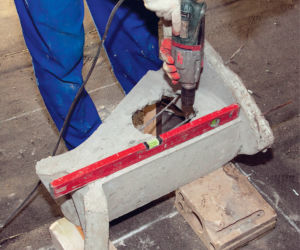

Schody modułowe
Schody modułowe
Pierwszy, najniższy, stopień musi być zakotwiony w konstrukcji podłogi
Autor: Piotr Mastalerz

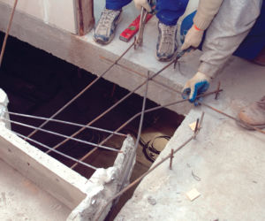

Schody modułowe

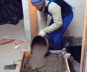

Schody modułowe
W pierwszym stopniu wycięto otwór, żeby połączyć zbrojenie zakotwione w podłodze ze zbrojeniem biegu. Później otwór wypełniono mieszanką betonową

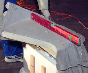

Schody modułowe
Schody modułowe
Bieg złożony już z kilku stopni

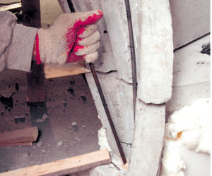

Schody modułowe
Schody modułowe
Pręty zbrojeniowe umieszczono we wrębach po wewnętrznej stronie wstęgi schodów. Utwierdzono je kotwami chemicznymi

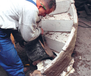

Schody modułowe

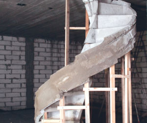

Schody modułowe
Prawie gotowy bieg wstępnie zabetonowany i podparty pozostawiono do następnego dnia

Schody modułowe

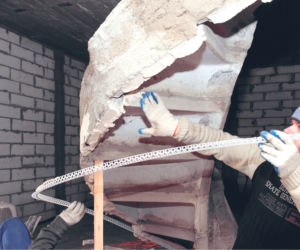

Schody modułowe
Gotowy bieg wygładzono zaprawa szpachlową i wklejono aluminiowe narożniki na krawędziach

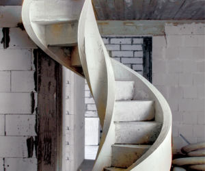

Schody modułowe
Schody modułowe
Gotowa konstrukcja żelbetowych schodów modułowych, którą można dowolnie wykończyć
