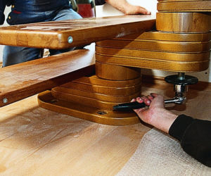

Schody modułowe
Schody modułowe

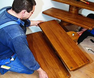

Pierwszy stopień mocuje się do stropu. Trzeba go dobrze wypoziomować
Autor: Mariusz Bykowski

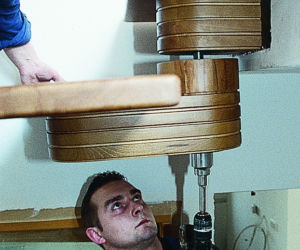

Schody modułowe
Schody modułowe
Kolejne stopnie mocuje się za pośrednictwem modułów, które mocno skręcone długimi śrubami stworzą samonośną konstrukcję dźwigającą bieg schodów

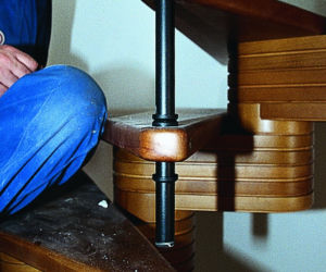

Schody modułowe
Schody modułowe

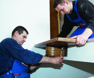

Poszczególne moduły można skręcić tak, żeby w razie potrzeby zwiększyć albo zmniejszyć wysokość stopni

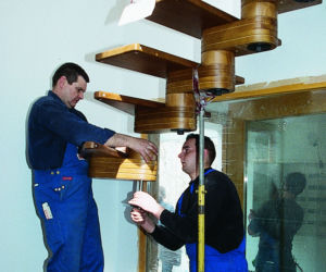

Schody modułowe
Schody modułowe
Po zmontowaniu kilku stopni bieg trzeba podeprzeć, żeby nie uległ on uszkodzeniu pod wpływem swego ciężaru

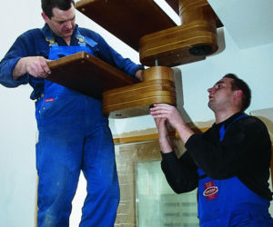

Schody modułowe
Schody modułowe
Małe i lekkie stopnie można łączyć po kilka, tak jak w przypadku dwóch ostatnich w tych schodach

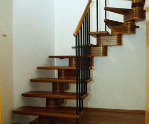

Schody modułowe
Schody modułowe
Gotowe schody modułowe o konstrukcji samonośnej
