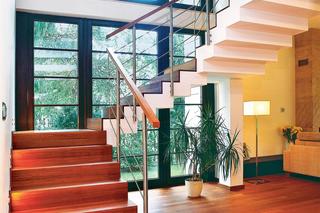

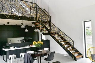

Gdy w budynku są schody drewniane, stalowe bądź żelbetowe prefabrykowane, inaczej się je mocuje do jego konstrukcji niż w schody żelbetowe wylewane na budowie. Montując je do podwaliny i stropu, nie ma możliwości zespolenia z nimi za pomocą zbrojenia. Najczęściej służą do tego śruby mocujące wychodzące z podwaliny i stropu. Ważne jest zatem precyzyjne przygotowanie tych łączników na wcześniejszych etapach budowy.

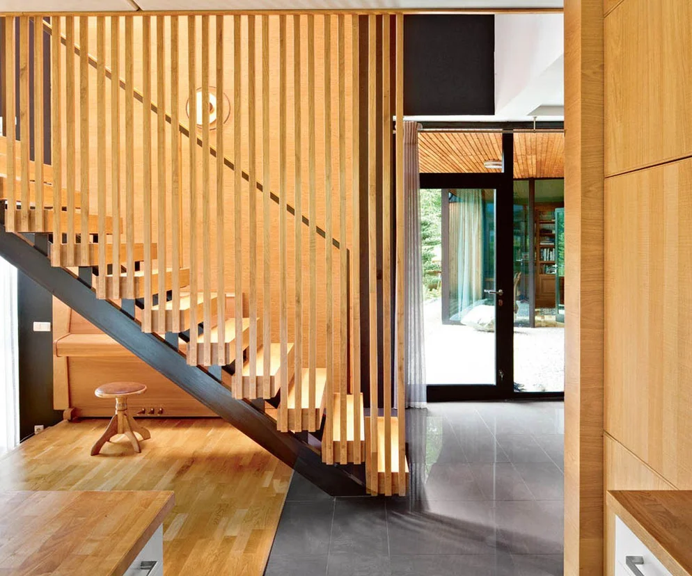

Innego rodzaju konstrukcją są schody wspornikowe, których stopnie są zamocowanie do ściany wzdłuż biegu schodowego. Są ażurowe, wyglądają lekko i nowocześnie, nie przytłaczają wnętrza masywnością. Między stopniami nie widać bowiem połączeń. Za bezpieczne przeniesienie obciążeń ze stopni na mur konstrukcyjny są odpowiedzialne zakotwione w nim konsole.
Jeśli wykonanie schodów wspornikowych planuje się już na etapie projektowania domu, często wzmacnia się ścianę, na której mają być zamontowane stopnie. W odpowiednio mocnej i grubej ścianie umieszcza się belkę żelbetową lub stalową. Żelbetowa belka nośna ma szerokość co najmniej 25 cm i wysokość 35 cm. Konsole najlepiej zamocować do muru za pomocą kotew chemicznych. Takie rozwiązanie jest najbardziej korzystne i ma wiele zalet. Kotwy chemiczne mogą przenieść duże  obciążenia, także dynamiczne. W porównaniu z kotwami rozporowymi nie powodują tak dużych naprężeń w podłożu. Są to rozwiązania trwałe. Wykonując kotwy chemiczne, należy dobrze ustabilizować mocowany element, by został zamocowany we właściwym miejscu. Po związaniu kotwy nie będzie możliwa korekta położenia wklejonego elementu.
