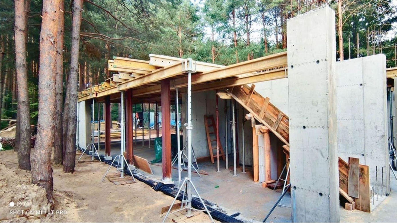

Razem ze stropem
Razem ze stropem

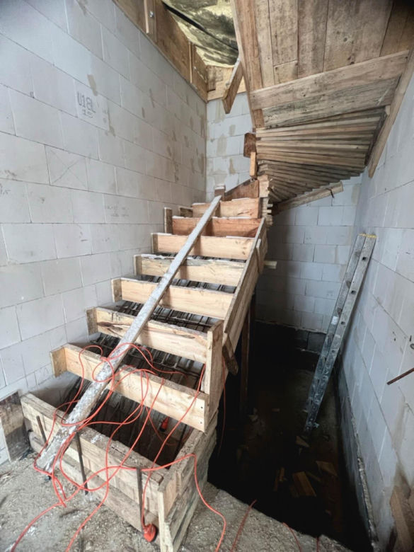

Szalunki, zbrojenie oraz betonowanie schodów i stropu robi się najczęściej jednocześnie
Autor: Tomasz Rybarczyk

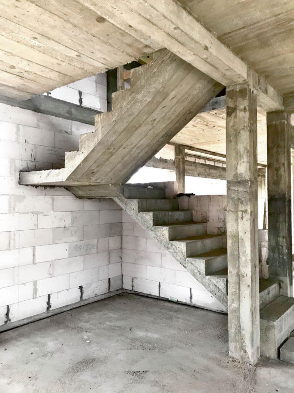

Schody płytowe
Schody płytowe
W typowej konstrukcji żelbetowych schodów płytowych spód biegu tworzy płaszczyznę

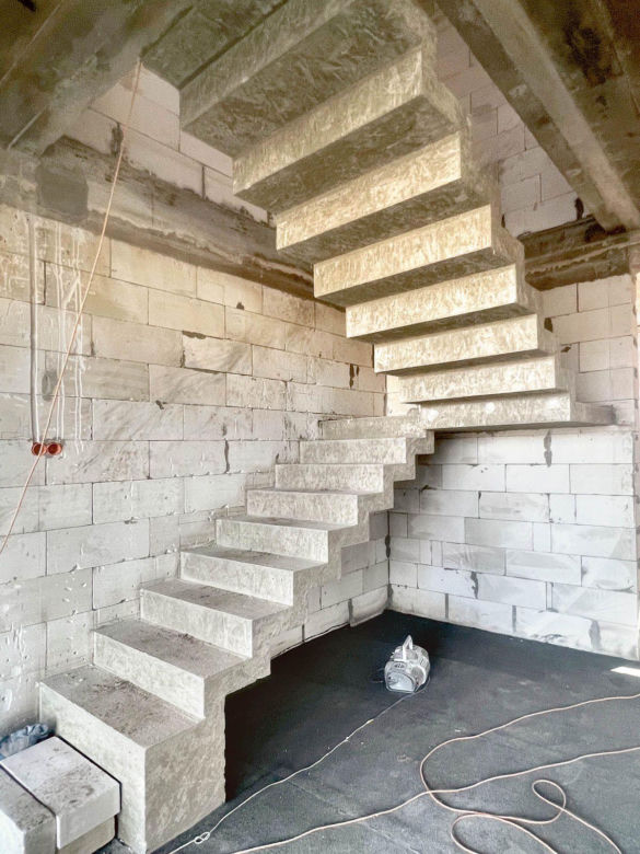

Schody dywanowe
Schody dywanowe
Znacznie trudniej zrobić deskowanie i zbrojenie schodów dywanowych

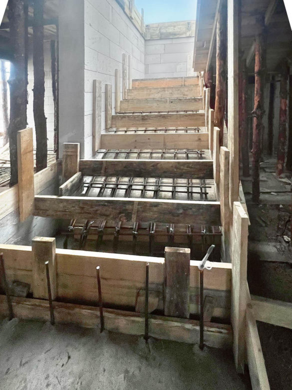

Wysokość stopni
Wysokość stopni
W przygotowaniu deskowania ważne jest rozmierzenie wysokości stopni, wyprowadzenie dolnej płaszczyzny biegu i stopni zabiegowych
Smarowanie deskowania
Deskowanie trzeba posmarować środkiem antyadhezyjnym, by przy rozszalowywaniu schodów nie uszkodzić krawędzi stopni
