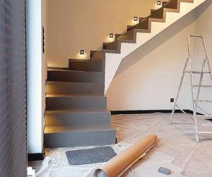

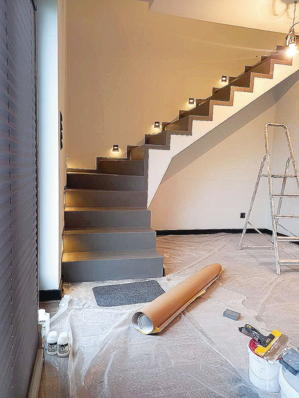

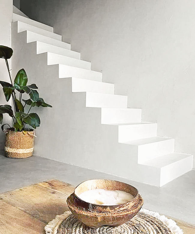

Betonowe masywne schody można wykończyć warstwą mikrocementu na wszystkich powierzchniach. Jednolicie biała i wytrzymała na zarysowania powłoka tworzy oryginalne wykończenie, a przy tym jest łatwa do utrzymania w czystości
Autor: e-concreto/ Materiały prasowe

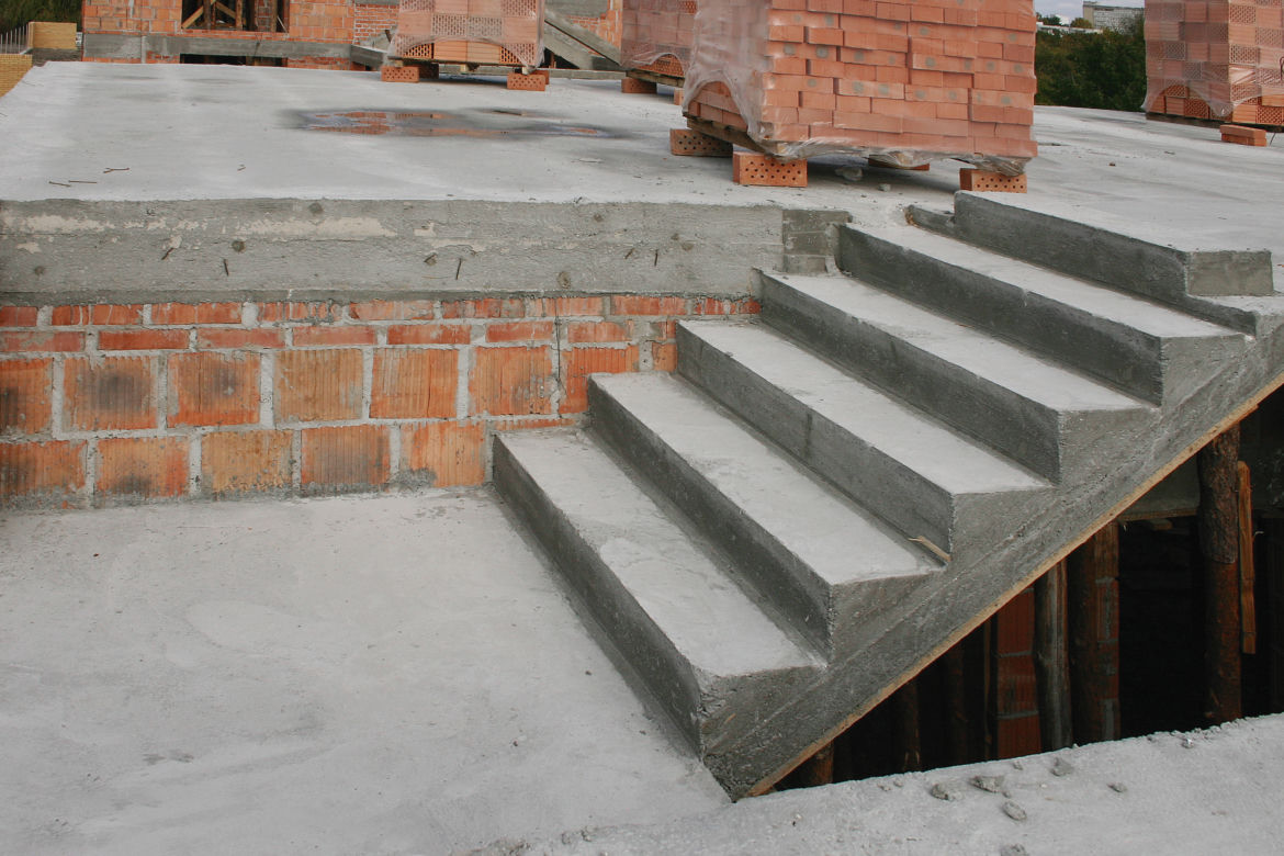

Żelbetowych schodów można używać w trakcie budowy. Ewentualne uszkodzenia łatwo naprawić
Autor: Andrzej Szandomirski

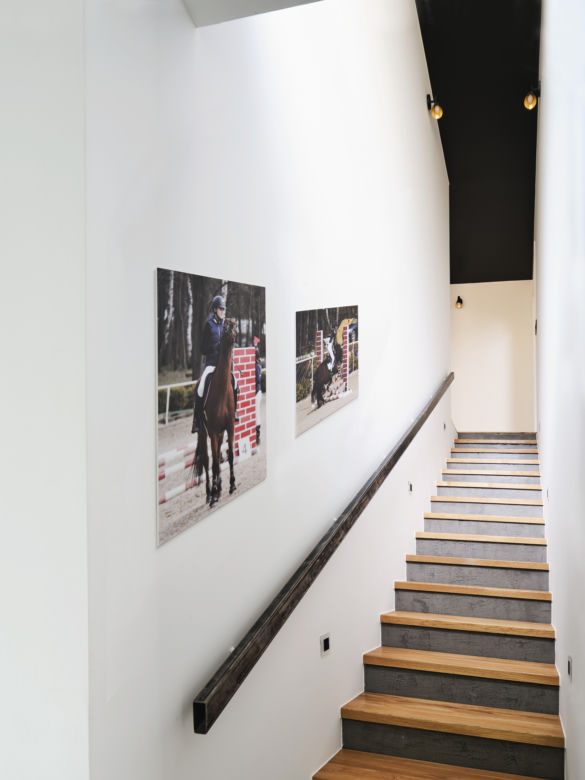

Szare podstopnice kontrastują z bielą ścian i pasują do grubych stopnic z jasnego drewna. Kolorystyka tuszuje ewentualne zabrudzenia, a powłoka z farby odpornej na szorowanie pozwoli łatwo je usunąć
Autor: Marcin Czechowicz, Projekt: Marcin Rubik/RUBIK ARCHITEKCI

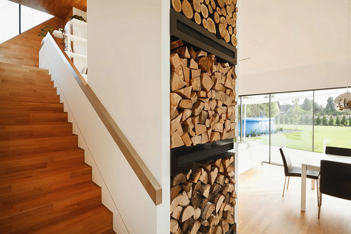

Tradycyjna okładzina z drewna położona w nowoczesny sposób – stopnice zlicowane z podstopnicami i brak cokołów podkreślają minimalistyczny wystrój współczesnego wnętrza
Autor: Andrzej Szandomirski, Projekt: Dorota Sibińska/XYstudio

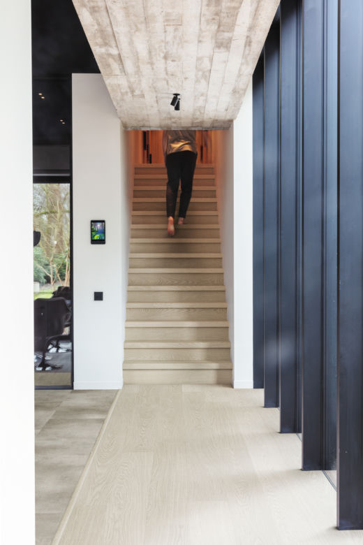

Cienka deska warstwowa pokryta dekoracyjnym fornirem fabrycznie zabezpieczonym odporną na ścieranie powłoką to bardzo trwałe i łatwe do wykonania wykończenie – elementy wystarczy dociąć, a ich budowa zapobiega wypaczaniu
Autor: Tomasz Zakrzewski, projekt: Robert Skitek, Szymon Borczyk / Pracownia RS+

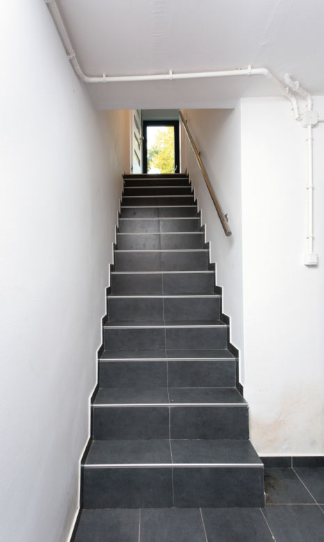

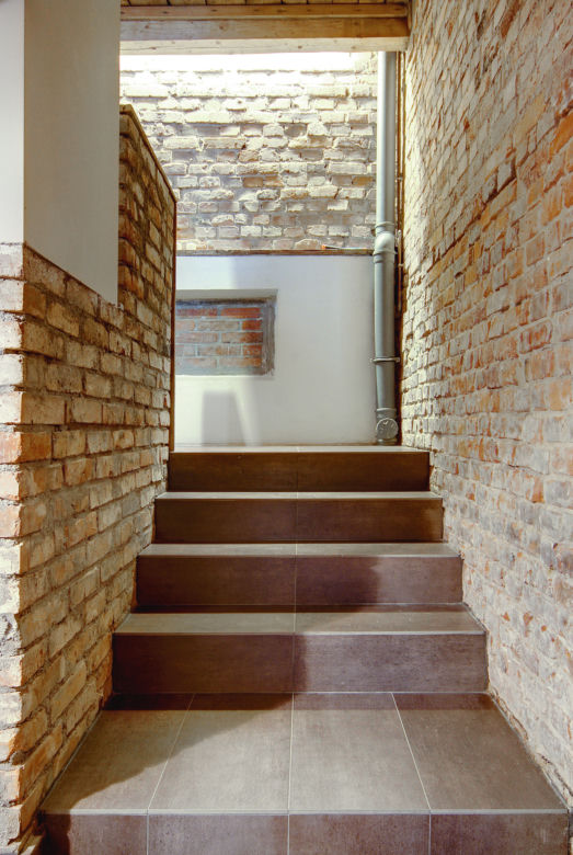

Płytki ceramiczne to materiał często wybierany do wykończenia schodów do pomieszczeń technicznych, piwnic i garaży. Nie mogą być śliskie a krawędzie najlepiej wykończyć listwami ozdobnymi, co może je uchronić przed wyszczerbieniami
Autor: Piotr Mastalerz
Płytki ceramiczne w dużych rozmiarach pozwalają wykonać stopnie z pojedynczych elementów. Zapewnia to efektowny wygląd i zmniejsza liczbę fug na stopnicach i podstopnicach. Na szerszych elementach schodów (spoczniku) można ułożyć płytki w kierunku prostopadłym
Autor: Piotr Mastalerz, Projekt przebudowy domu: Damian Kałdonek

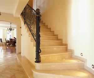

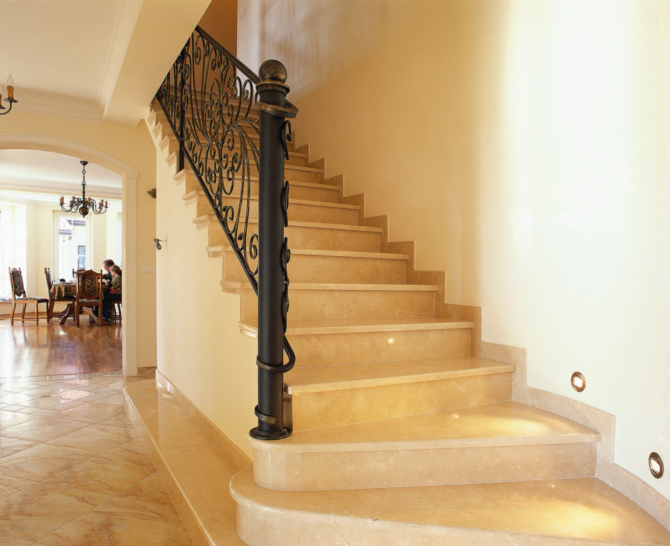

Piękno okładzin z kamienia, takiego jak marmur, wydobędzie nie tylko poler, ale też satynowy połysk, który zapewni lepsze właściwości antypoślizgowe. Jasny kamień wymaga stosowania zapraw z białego cementu, który nie powoduje przebarwień
Autor: Andrzej Szandomirski, Projekt domu: Grażyna i Lech Domaszyńscy, wnętrz: Iwona Mazarewska-Mazurkiewicz

Jednolita ciemnoszara warstwa mikrocementu nie tylko jest wytrzymała na użytkowanie, ale też tworzy dekoracyjny wzór na tle białej ściany. Dodatkowy efekt zapewniają wąskie paski mikrocementu na boku schodów i na cokole. Chronią przy tym te fragmenty przed uszkodzeniem i zabrudzeniem

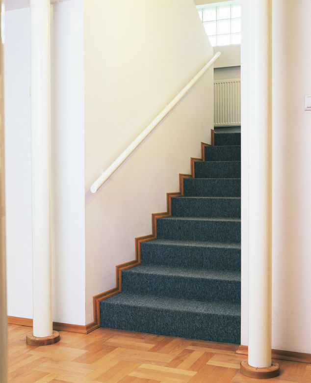

Miękka, gruba wykładzina dywanowa o wysokim runie pasuje na schody do sypialni na poddaszu. Obszyta krawędź z cokołem z tego samego materiału estetycznie wykańcza docięcie i nadaje stopniom przytulny klimat
Autor: Marcin Czechowicz, Projekt domu: Daniel Cieślik/ANTA ARCHITEKCI, wnętrz: Małgorzata Włodarczyk/ANTA ARCHITEKCI
