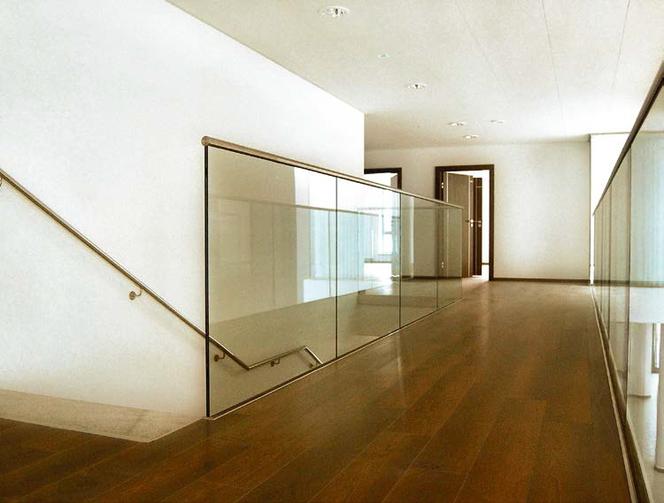

Balustrady szklane wpisują się w estetykę współczesnych rozwiązań architektonicznych. Z reguły szkło nie pełni w nich funkcji konstrukcyjnej, tylko wypełnia pola między stalowymi słupkami lub ramami. Jednak ostatnio coraz popularniejsze stają się balustrady całoszklane, czyli niepodzielone na pola słupkami. To właśnie szkło przejmuje w nich obciążenia związane z użytkowaniem balustrady.

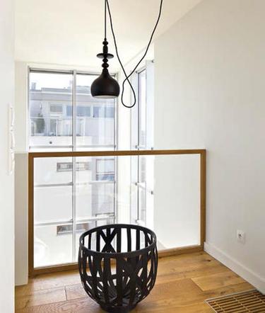

Wypełnione szkłem balustrady
W tych tradycyjnych rozwiązaniach obciążenia są przenoszone na konstrukcję balustrady. Są nią najczęściej stalowe słupki (profile zamknięte z rur okrągłych lub kwadratowych) spięte poręczą, rozmieszczone w rozstawie 90-130 cm. Szklane wypełnienie może być mocowane zarówno od przodu, jak i od tyłu słupków. Konstrukcją może też być wyłącznie element poziomy - poręcz rozpięta między ścianami bocznymi albo rama przykręcona do ściany lub słupów.

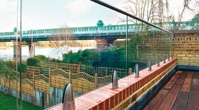

Balustrady całoszklane
Nie ma w nich elementów konstrukcyjnych z innych materiałów. Stosowane w nich szkło musi być bardziej wytrzymałe. Jest ono przymocowane do stropu lub schodów za pośrednictwem łączników punktowych albo liniowych. Do mocowania punktowego używa się najczęściej gotowych okuć systemowych. Pod rotule punktowe nawierca się otwory w szkle. Otwory mogą być cylindryczne albo stożkowe. W zależności od tego stosuje się odpowiednie śruby. Między szkłem a nakrętką umieszcza się uszczelki. Rotule dopasowuje się do grubości szkła.
Ze względu na to, że tafla szkła musi być ustawiona w płaszczyźnie (grubego szkła nie można odgiąć), a podłoże trudno jest tak idealnie wyrównać, stosując mocowanie punktowe, najczęściej odstawia się szkło na odległość kilkunastu milimetrów od płaszczyzny, do której jest przytwierdzane, co umożliwia jego idealne wypoziomowanie.

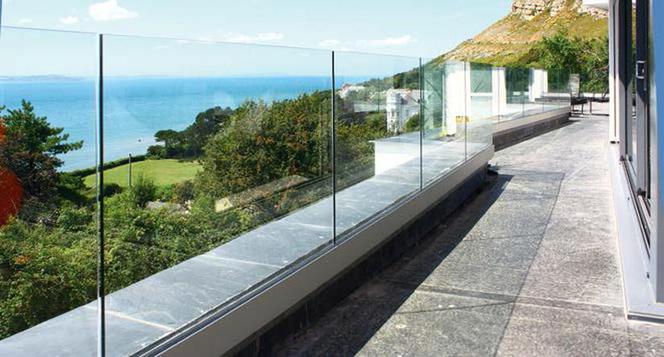

Balustrady z szybą w szynie
Innym sposobem zamocowania całoszklanej balustrady jest umieszczenie tafli szkła w listwie (szynie) przytwierdzonej stabilnie do podłoża. Ten sposób montażu jest nazywany liniowym. Listwa może być mocowana do konstrukcji albo od góry, albo z boku. Najczęściej się ją przykręca. Można ją też z nią zespawać.
Zupełnie niewidoczne mocowanie można uzyskać, chowając szynę w warstwach podłogowych. Ich wysokość musi być wtedy dobrana do wysokości listwy. W tym ostatnim rozwiązaniu, jeśli montujesz szynę na zewnątrz, trzeba jej zapewnić odwodnienie. Rozstaw elementów mocujących listwy zależy od producenta systemu. Najczęściej rozstawia się je co 20-30 cm. W listwach znajdują się elementy, które amortyzują pracę szkła i oddzielają je od metalowej szyny.
