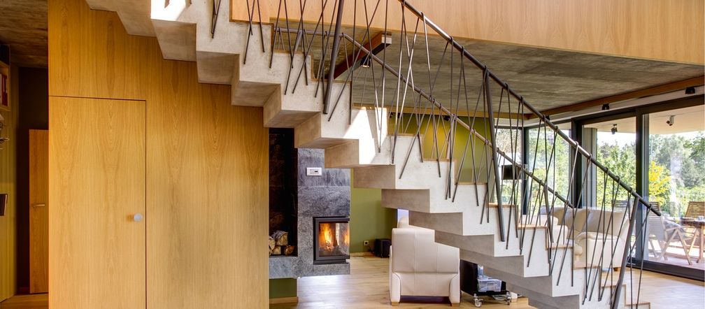

Autor: Piotr Mastalerz Słupki nie muszą być prostopadłe do stopni, ale powinny być sztywniejsze od wiotkich prętów wypełnienia oraz trwale połączone z pochwytem, który usztywnia całość. Dzięki punktowemu przytwierdzeniu do boku schodów mocowanie jest niewidoczne
Balustrada wewnętrzna jest narażona na obciążenia dynamiczne. Chwyta się ją energicznie podczas poślizgnięcia, dzieci często wieszają się na niej albo trzymają się jej kurczowo, wspinając na stopnie od zewnętrznej strony. Poza ryzykiem zarwania groźne jest też uszkodzenie poszczególnych elementów – ich wygięcie czy pęknięcie. Podstawowe znaczenie dla stabilności balustrady wewnętrznej mają słupki. Odpowiednio wzmocnione mają za zadanie bezpiecznie przenieść obciążenia na konstrukcję schodów, a także usztywnić balustradę na tyle, żeby nie powyginała się wskutek działających na nią sił.
Zazwyczaj słupki rozmieszcza się co 90-120 cm lub co trzeci-czwarty stopień. Czasami słupki kotwi się do każdego albo co drugiego stopnia, ale bywa też tak, że balustrada jest zamocowana tylko na górze i na dole biegu. Samo wypełnienie przestrzeni między słupkami, czyli element będący przęsłem, nie ma znaczenia konstrukcyjnego. Musi być jednak stabilnie umocowane.

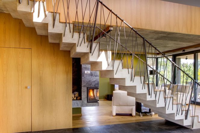

Autor: Andrzej Szandomirski Czasami robi się tylko słupki na górze i na dole biegu, a wypełnienie mocuje się do stopni krótkimi wspornikami. To dobre rozwiązanie przy balustradach łukowych, które ze względu na wygięcie są sztywne. Jeśli przęsło jest proste i długie, to taką balustradę łatwo wprawić w drgania. Aby je wytłumić, warto zrobić pochwyt z drewna zamiast z metalu
