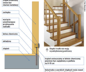

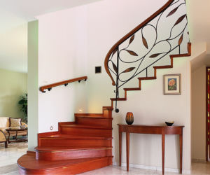

Czasami robi się tylko słupki na górze i na dole biegu, a wypełnienie mocuje się do stopni krótkimi wspornikami. To dobre rozwiązanie przy balustradach łukowych, które ze względu na wygięcie są sztywne. Jeśli przęsło jest proste i długie, to taką balustradę łatwo wprawić w drgania. Aby je wytłumić, warto zrobić pochwyt z drewna zamiast z metalu

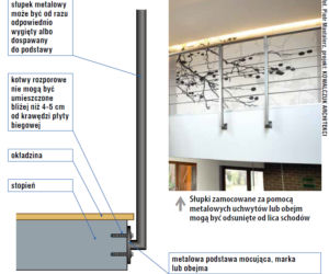

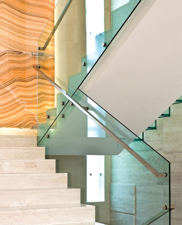

Punktowe mocowanie z boku biegu przy użyciu imbusowych śrub z gumowymi podkładkami nie wymaga montażu słupków.

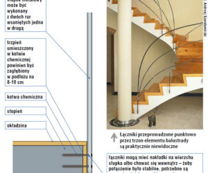

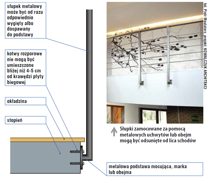

Mocowanie do boku punktowe przez słupki

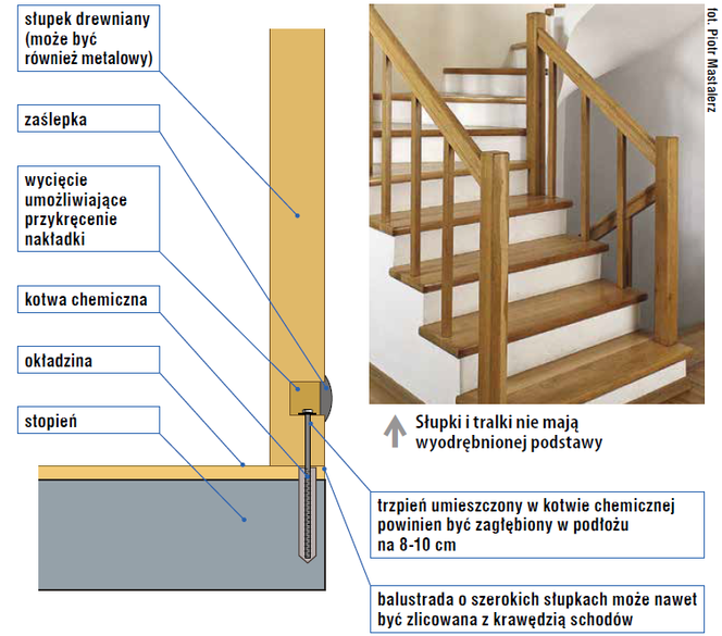

Mocowanie do boku przez podstawę

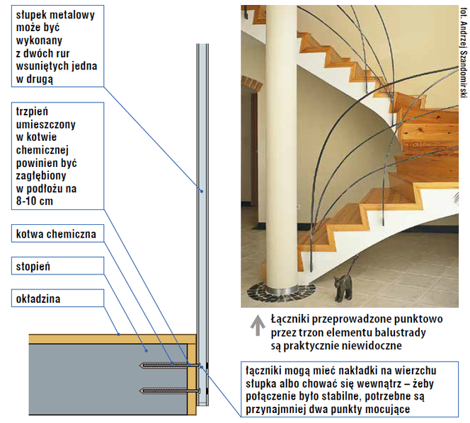

Mocowanie na stopniach na pojedynczym trzpieniu

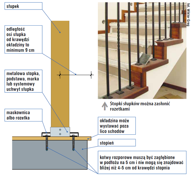

Mocowanie na stopniach przez podstawę

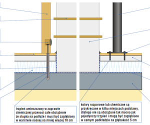

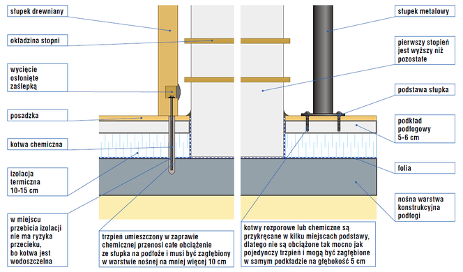

Mocowanie słupka w podłodze na gruncie
Źródło: Archiwum serwisu
