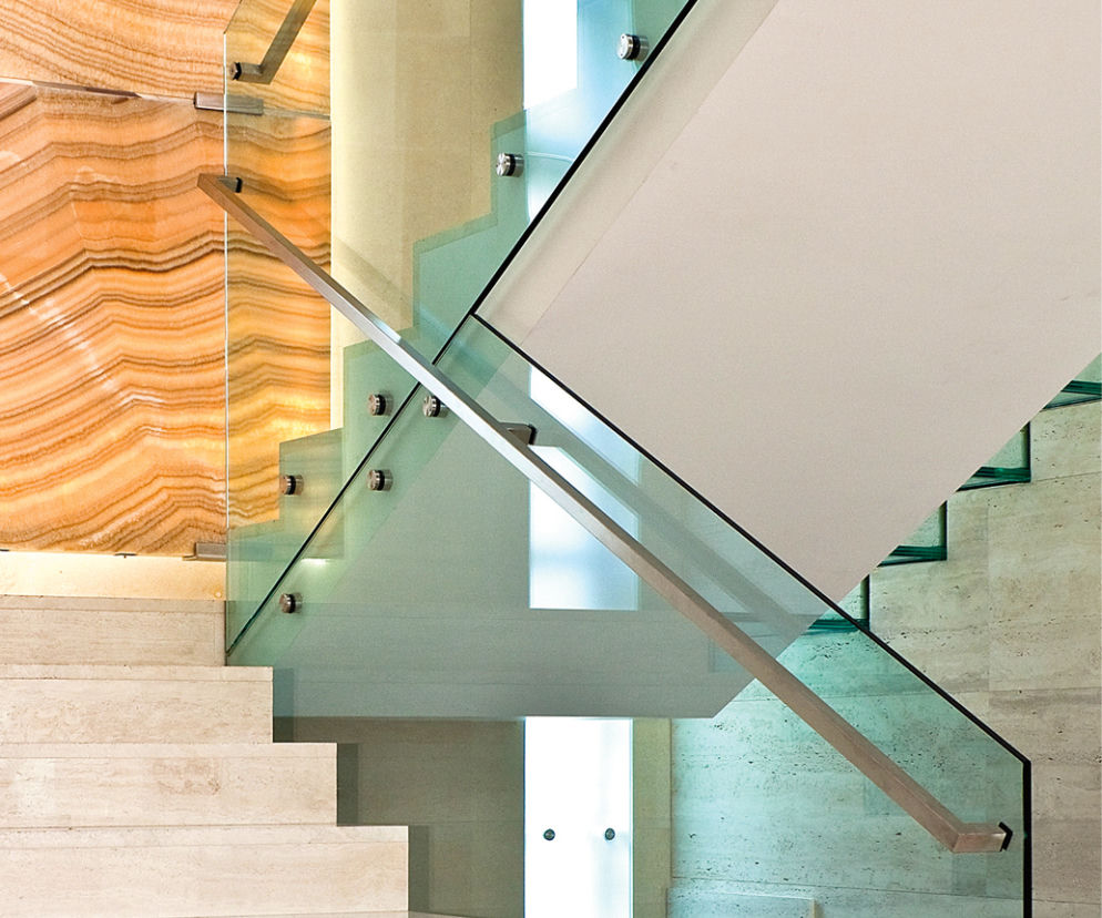

Balustrada schodowa kurtynowa
Autor: Andrzej Szandomirski W balustradzie kurtynowej panele szklane nie wypełniają całkowicie przestrzeni od poręczy do stopni.
Balustrada kurtynowa nie przesłania całkowicie biegu schodów. Jej wypełnienie sięga kilka centymetrów powyżej poziomu biegu schodów i poniżej poręczy. Płyty wypełnienia mogą być wykonane z tafli szklanych lub plastikowych. Mocuje się je do uchwytów pomiędzy słupkami lub do poręczy i boku stopni.
