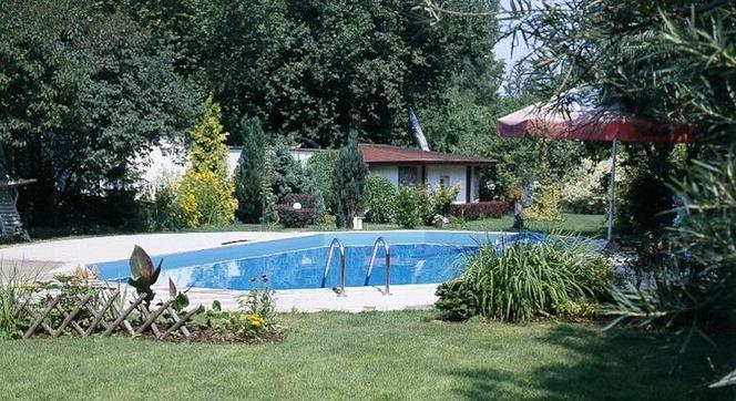

Budowa basenu w ogrodzie - kiedy, gdzie i jaki basen wybudować
Basen w ogrodzie można zbudować praktycznie w dowolnym momencie. Jednak gdy działka zostanie już zagospodarowana, posiana trawa, zostaną posadzone krzewy i drzewa, trudniej będzie prowadzić prace i trzeba będzie wiele zniszczyć. Niełatwe zadanie czeka również inwestorów, którzy chcą usytuować basen wewnątrz domu. Budowa basenu pod dachem wiąże się bowiem z zaplanowaniem prac jeszcze na etapie projektu domu.
Na basen ogrodowy można wybrać dowolne miejsce na działce, nawet przy granicy z sąsiednią posesją, pod warunkiem że taka lokalizacja nie spowoduje zawilgocenia lub obniżenia poziomu bezpieczeństwa konstrukcji już istniejących obiektów budowlanych. No i oczywiście jeśli nie krępują nas ciekawskie spojrzenia zza płotu.
Na odkryty basen – jeżeli tylko warunki na to pozwalają – warto wybrać miejsce dobrze nasłonecznione (aby woda mogła się w naturalny sposób nagrzewać) i z dala od drzew (żeby spadające z nich liście jej nie zanieczyszczały).
