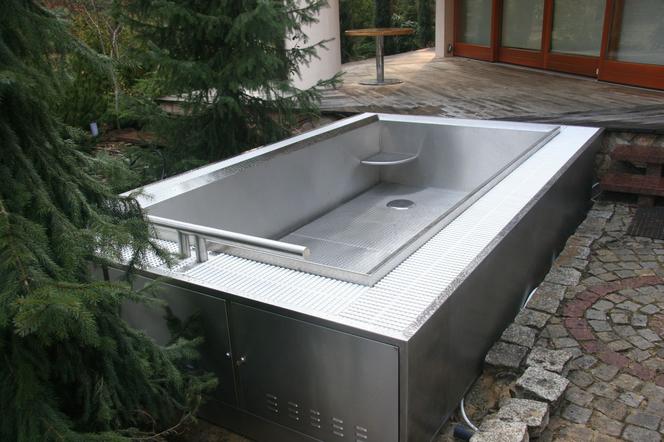

    Niecka stalowa basenu w ogrodzie
    Jest zbudowana z blachy stalowej ocynkowanej o różnej grubości zależnie od głębokości basenu. Na przykład niecka o głębokości 120 cm ma brzegi o grubości 0,6 mm, wysoka na 150 cm - 0,8 mm. Są też niecki panelowe składane z blach o większej grubości, np. 1,5 - 2 mm. W arkuszach blachy są fabrycznie przygotowane otwory do przeprowadzenia instalacji. Montaż niecki stalowej przebiega bardzo szybko. Wnętrze wykłada się folią uszczelniającą.
