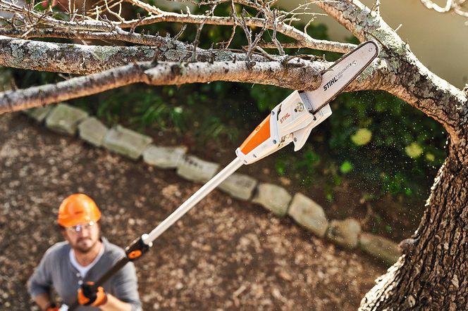

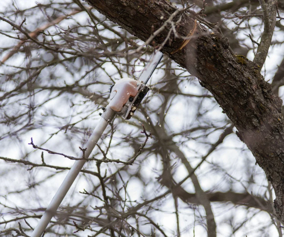

Moduł tnący pilarki na wysięgniku podczas przycinania wysokiej gałęzi drzewa. O zaletach okrzesywarki przeczytasz na Muratordom.

To nie są ciężkie i wielkie pilarki o ogromnej mocy. Korpus i miecz muszą być w miarę lekkie, aby łatwo było nimi manewrować. Dzięki aluminiowemu wysięgnikowi zdołasz dosięgnąć takim narzędziem do koron niewysokich drzew oraz wysoko położonych gałęzi krzewów. Zasięg pilarki wysięgnikowej wynosi 2-3 m, plus wzrost operatora. Zakres regulacji wynosi natomiast przeważnie od 0 do 80 cm. Wysięgniki przeważnie można rozłożyć na dwie części, aby zajmowały mniej miejsca w garażu, w komórce lub w samochodzie.
Niektóre okrzesywarki są tak zmyślnie zbudowane, że moduł tnący można ustawiać pod rożnym kątem w stosunku do wysięgnika, aby ciąć w miejscach trudno dostępnych.

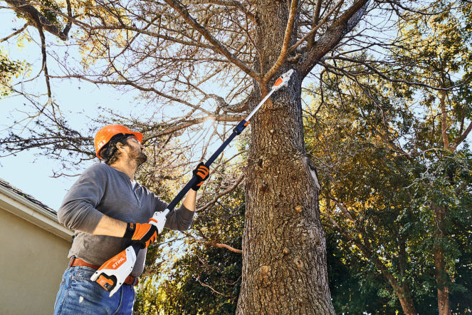

Autor: STIHL Akumulatorowa pilarka ma teleskopowy wysięgnik o długości 3 m, dzięki czemu odetniemy trudno dostępne gałęzie bez używania drabiny

Większość pilarek z wysięgnikiem to narzędzia elektryczne, zasilane akumulatorowo lub z sieci. Składają się z modułu tnącego, wysięgnika i modułu zasilającego. Moduł zasilający to nic innego jak akumulator – przeważnie 18 lub 24 V , o pojemności od 2 do 4 Ah – oraz podzespoły sterujące (włącznik-wyłącznik, regulator prędkości). Wysięgnik, łączący oba moduły ma budowę teleskopową, co umożliwia płynną regulację jego długości. Najcięższy element - czyli silnik – jest połączony z korpusem tnącym. Akumulator tworzy dla niego przeciwwagę. To sprawia, że tego typu pilarką da się wygodnie, dokładnie i bezpiecznie manewrować. W przypadku pilarek sieciowych, takiej przeciwwagi niestety brak.
