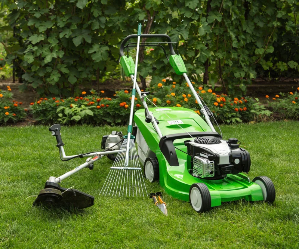

Jak zabezpieczyć na zimę kosiarkę?
  • Po zakończeniu sezonu przede wszystkim porządnie czyścimy podwozie kosiarki. Usuwamy ścinki trawy, zaschnięte soki roślinne, kurz, rdzę oraz inne zanieczyszczenia. Podwozie wykonane z metalu zabezpieczamy przed korozją – uniwersalnym środkiem czyszcząco-konserwującym lub antykorozyjnym podkładem malarskim.
  • Opróżniamy i dokładnie czyścimy kosz na trawę. Sprawdzamy, w jakim stanie jest śruba mocująca nóż tnący, i w razie konieczności wymieniamy ją na nową.
  • Kontrolujemy stan noża tnącego i jego łopatek. Jeśli są zużyte lub zdeformowane, kosiarka będzie gorzej zasysać trawę do kosza. Nóż czyścimy metalową szczotką i konserwujemy.
  • W kosiarkach z napędem na koła sprawdzamy stan przekładni, paska napędu i zużycie uzębienia w kołach napędowych. Jeśli koła nie są osadzone na łożyskach kulkowych, zdejmujemy je i przesmarowujemy.

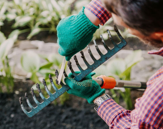

Czyszczenie grabi
Autor: glebchik/ Getty Images Narzędzia ogrodowe po zakończeniu sezonu należy przede wszystkim oczyścić z pozostałości roślinnych i resztek ziemi
Narzędzia ogrodnicze ręczne - konserwacja po sezonie
Narzędzia ogrodowe po zakończeniu sezonu myjemy, suszymy i zabezpieczamy przed korozją. Powierzchnie tnące narzędzi dokładnie oczyszczamy z soków roślinnych (te pokryte powłoką antyadhezyjną wystarczy przetrzeć zwilżoną szmatką). Powierzchnie z tworzywa sztucznego możemy bez obawy czyścić wodą (samą lub z dodatkiem łagodnego detergentu) za pomocą szczoteczki, pędzla z twardym włosiem lub bawełnianej szmatki. Całkiem dobrze sprawdzają się w tej roli również wilgotne chusteczki przeznaczone do pielęgnacji niemowląt. Natomiast elementów metalowych nie powinniśmy silnie zamaczać. Rdzę usuwamy papierem ściernym o drobnym uziarnieniu, drucianą szczotką lub uniwersalnymi preparatami, które nie tylko usuwają wodę, brud oraz rdzę, ale także zabezpieczają powierzchnię przed korozją.
Trudne do usunięcia zbitki trawy lub ziemi po wstępnym namoczeniu zdejmujemy mechanicznie szpachelką lub drucianą szczotką.Do konserwacji metalowych narzędzi możemy użyć oliwy, oleju technicznego, malarskiego podkładu antykorozyjnego lub w ostateczności smaru stałego.
Poszarpane krawędzie szpadla, motyki i innych narzędzi wygładzamy pilnikiem lub szlifierką kątową. Ostrza ze stali kutej ostrzymy pilnikiem z czterokrotnym szlifem lub osełką o zróżnicowanym uziarnieniu. Ostrza hartowane nie wymagają ostrzenia przez pierwsze pięć-dziesięć lat.
Trzonki i uchwyty narzędzi naprawiamy lub wymieniamy na nowe. Metalowe możemy pomalować podkładem antykorozyjnym, drewniane wygładzamy papierem ściernym i zaprawiamy pokostem. Nożyce i sekatory rozkładamy. Czyścimy i smarujemy połączenia, sprężyny oraz przekładnie.
