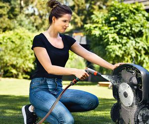

Spód kosiarki można umyć wodą, korzystając z węża ogrodowego. Trzeba jednak pamiętać, by strumień wody nie był zbyt silny, ponieważ mógłby on uszkodzić linki i łożyska kół, które nie są dokładnie izolowane uszczelniaczami
Autor: HUSQVARNA/ Materiały prasowe

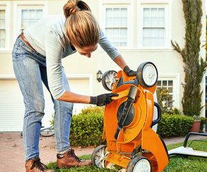

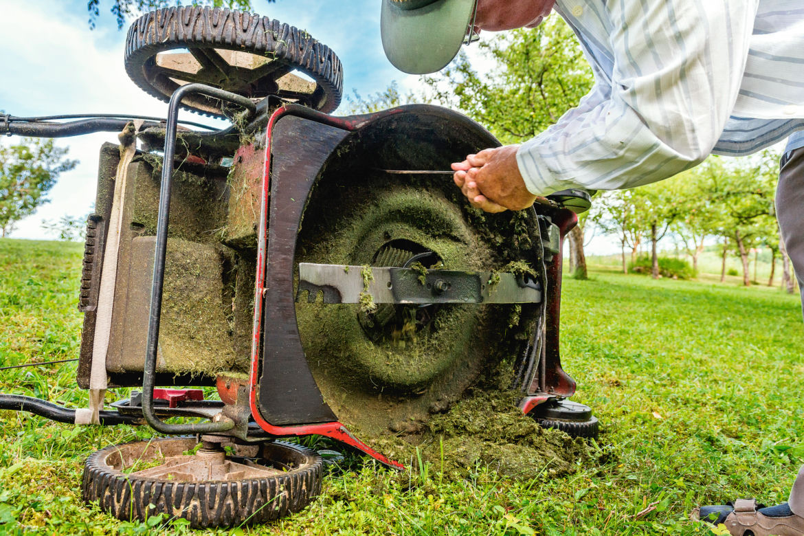

Systematyczne oczyszczanie kosiarki z resztek trawy ułatwi nam przygotowanie urządzenia do zimy. Spód kosiarki spalinowej czyścimy, stawiając ją pionowo

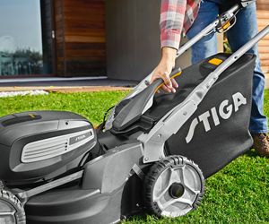

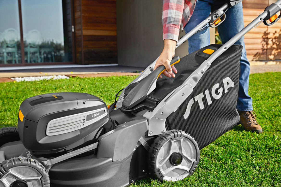

Wierzch kosiarki czyścimy z kurzu miękką szczotką, wilgotną ścierką lub odkurzaczem

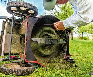

Resztki trawy przyschnięte do obudowy mogą wymagać zeskrobania za pomocą szpatułki lub skrobaka
Autor: Natasha Zakharova/ Getty Images

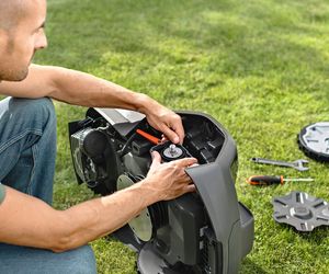

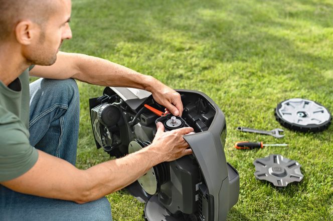

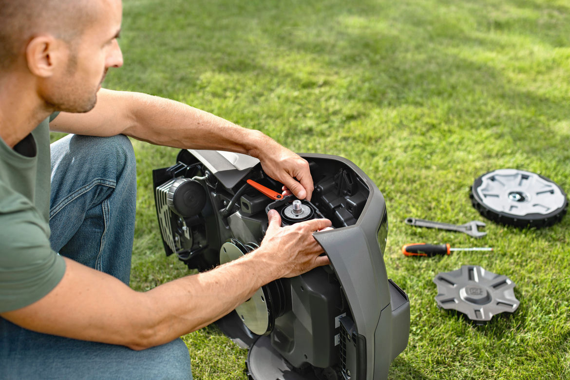

Blokujące się koła w kosiarce spalinowej mogą oznaczać, że doszło do uszkodzenia zębatek napędowych. Koła trzeba wówczas zdemontować i nasmarować ich osie

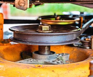

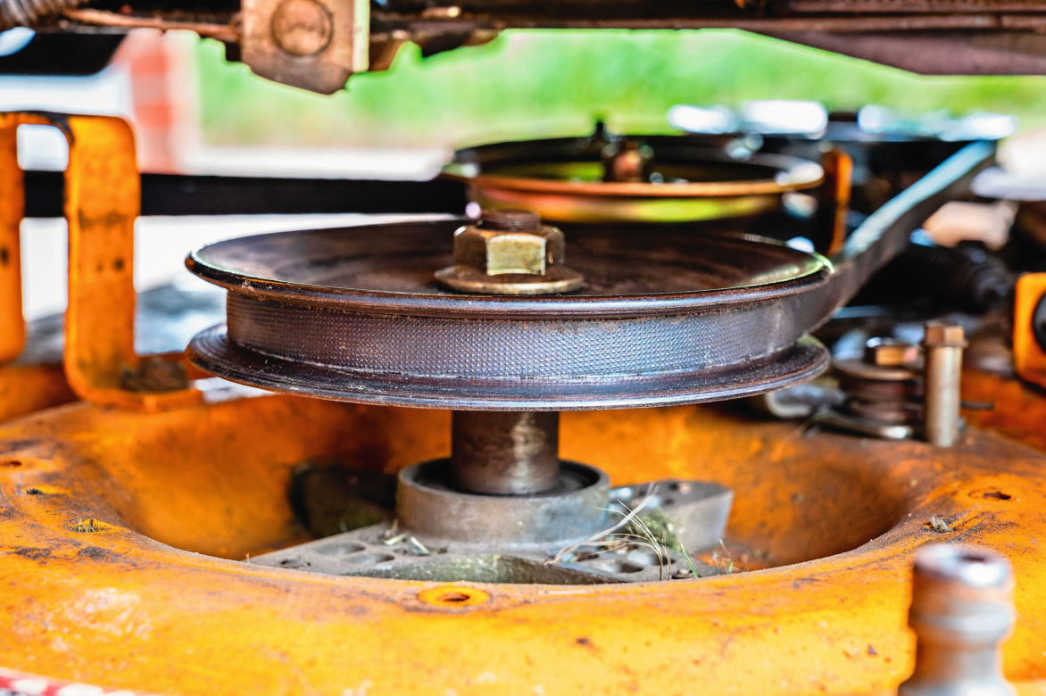

Do uszkodzenia paska napędowego może dojść wtedy, gdy pod kosiarkę wpadnie gałąź. By go wymienić na nowy, trzeba odkręcić obudowę osłony agregatu koszącego

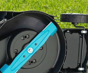

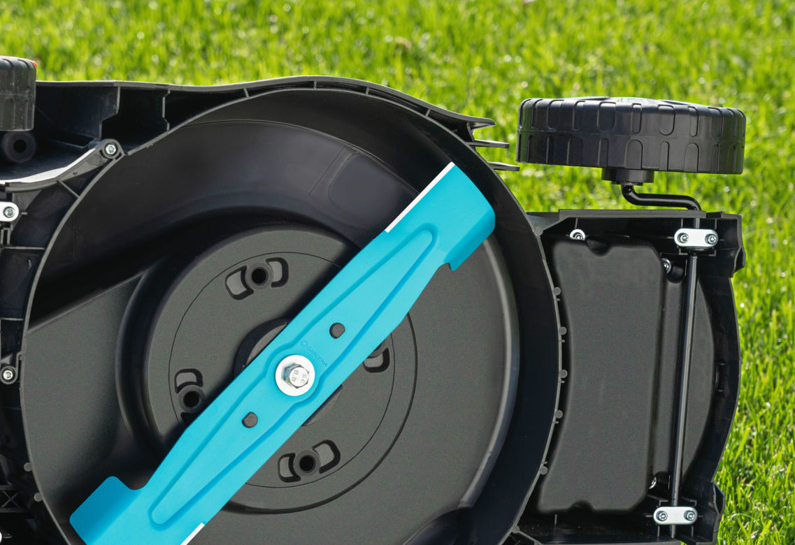

Idealnie czysty agregat koszący, obudowa bez korozji, dziur i pęknięć oraz dobrze naostrzone ostrze to gwarancja sprawnego działania kosiarki w kolejnym sezonie

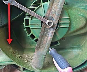

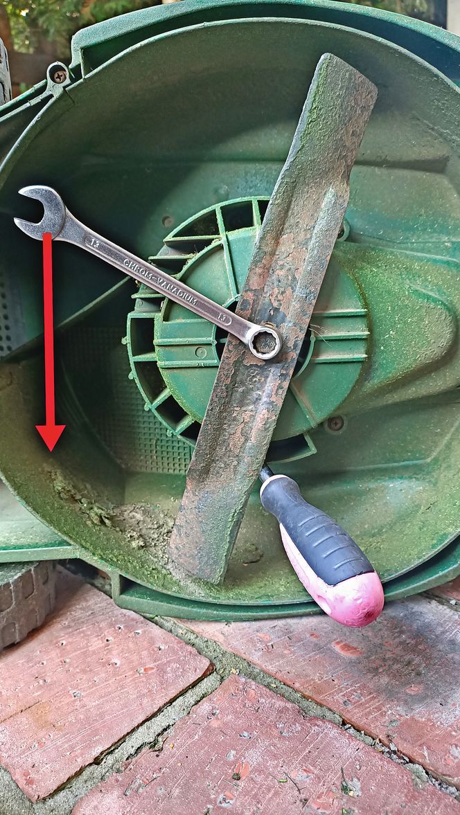

W starej kosiarce śrubę, na którą jest zamontowane ostrze kosiarki, najłatwiej odkręcić kluczem nasadowym lub płaskim. Ostrze blokujmy śrubokrętem
Autor: Stanislav Maramygin/ Getty Images

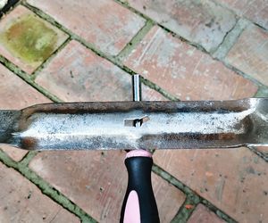

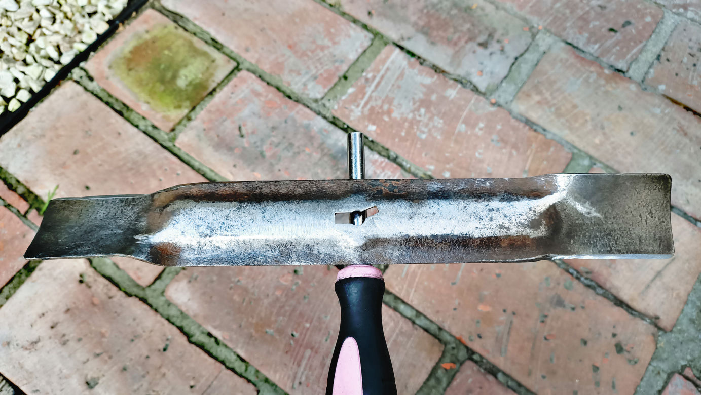

Po naostrzeniu warto ostrze wyważyć, ponieważ podczas pracy obraca się ono wokół własnej osi z dużą prędkością, a wibracje niewyważonego ostrza mogą spowodować uszkodzenie silnik
Autor: JJ Gouin/ Getty Images

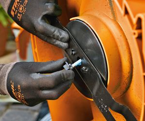

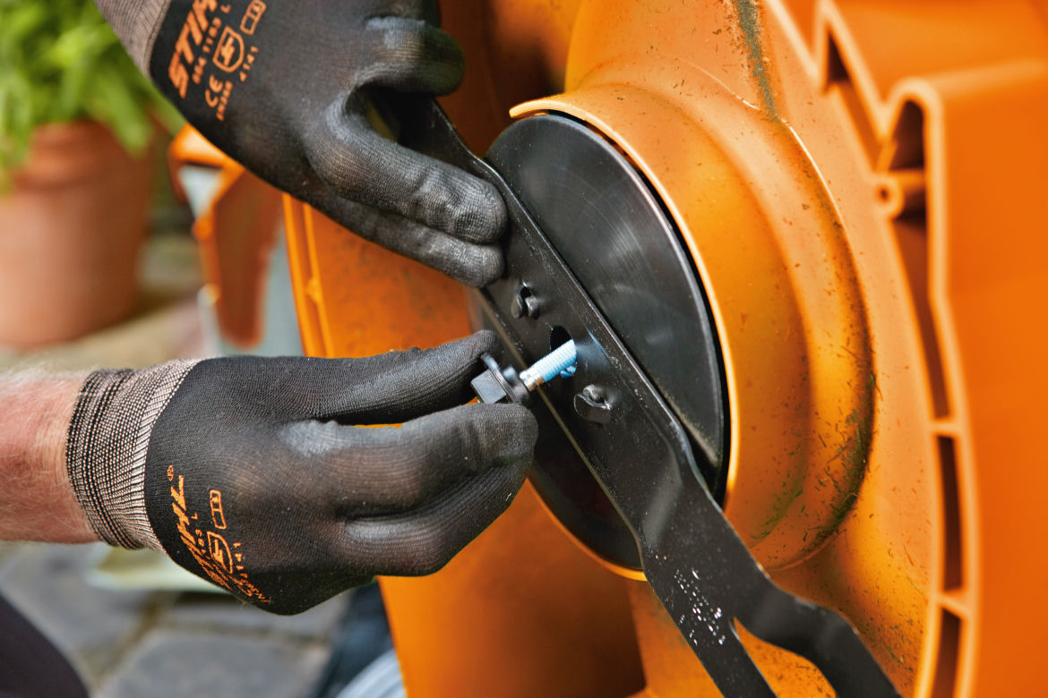

Śrubę mocującą ostrze trzeba odkręcać w przeciwną stronę niż ta, w którą kręci się sam nóż. Po poluzowaniu konstrukcji ostrze powinno odkręcić się swobodnie
Autor: STIHL/ Materiały prasowe

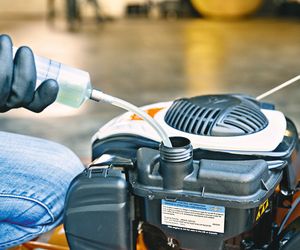

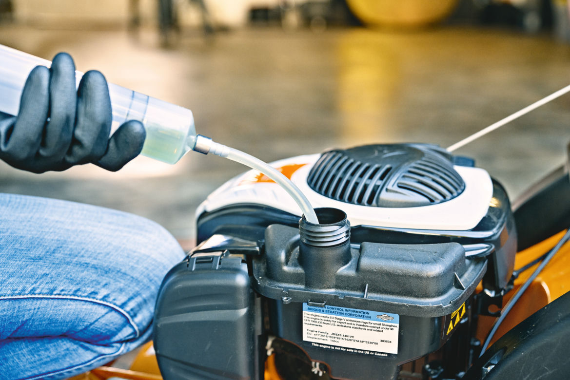

Przed wymianą oleju w kosiarce spalinowej zawsze należy sprawdzić w instrukcji dołączonej do kosiarki, jakiego rodzaju olej jest przeznaczony do jej silnika

By nie doprowadzić do zużycia piast w kołach kosiarki, zaleca się nasmarowanie kół. Smarujemy też linki, aby chodziły płynnie i były zabezpieczone przed korozją. Do tego zabiegu kosiarkę również ustawiamy pionowo

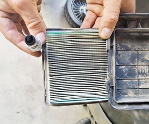

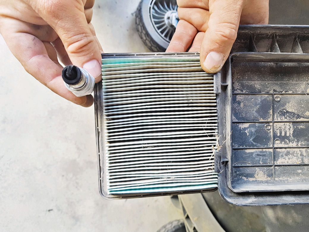

Papierowy filtr kosiarki czyścimy, uderzając nim o twardą powierzchnię. Można też go przedmuchać sprężonym powietrzem od wewnętrznej strony. Filtr gąbkowy płuczemy

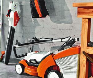

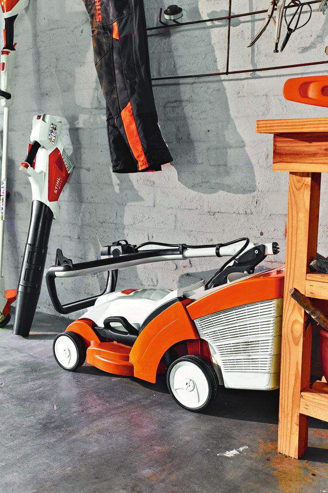

Kosiarkę można przechowywać w garażu lub piwnicy, stawiając ją na równym i suchym podłożu
