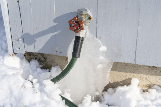

Dlaczego nie zostawiam wody w systemie nawadniania na zimę?
Przed zimą przypominam sobie jedną ważną zasadę: największym zagrożeniem dla instalacji nawadniającej jest nie sam mróz, ale woda, która pozostaje w jej wnętrzu.
Gdy temperatura spada poniżej zera, woda zamarza i zwiększa swoją objętość. Jeżeli znajduje się w zamkniętym przewodzie, złączce lub zraszaczu, może doprowadzić do pęknięcia jego obudowy albo rozszczelnienia połączeń. Co gorsza, nie wszystkie uszkodzenia zauważę od razu. Czasami dopiero wiosną, po ponownym uruchomieniu nawadniania, odkrywam nieszczelności.
Dlatego nie czekam na silne mrozy. Przygotowania rozpoczynam jesienią, zanim pojawią się pierwsze temperatury poniżej 0°C. Najczęściej wybieram suchy dzień w październiku lub listopadzie, ale zawsze kieruję się aktualną prognozą pogody.
Zakręcam dopływ wody i opróżniam instalację
Pierwszą czynnością, którą wykonuję, jest zamknięcie zaworu doprowadzającego wodę do ogrodu. Jeśli mam osobny zawór przeznaczony do instalacji nawadniającej, odcinam dopływ właśnie w tym miejscu.
Następnie otwieram odpowiednie punkty poboru wody i zawory spustowe, aby usunąć ciśnienie oraz umożliwić wypłynięcie wody. Staram się pamiętać o wszystkich odcinkach instalacji, także tych położonych najniżej.
W przypadku rozbudowanego systemu sprawdzam jego dokumentację. Niektóre instalacje są wyposażone w automatyczne zawory odwadniające, inne wymagają ręcznego opróżnienia lub przedmuchania przewodów.
Nie zakładam jednak, że samo odkręcenie kranu wystarczy. W podziemnych rurach może nadal pozostawać woda, szczególnie w zagłębieniach terenu.

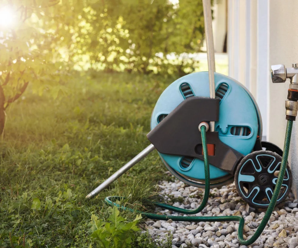

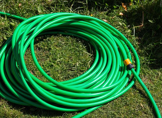

Opróżniam z wody wąż ogrodowy i chowam go do suchego pomieszczenia
Przed zimą nie zapominam o wężach ogrodowych. Przed ich schowaniem wykonuję kilka czynności:
  • Odłączam go od kranu i zdejmuję pistolet zraszający oraz szybkozłączki.
  • Rozwijam wąż na całej długości, aby usunąć zagięcia.
  • Unoszę kolejne fragmenty przewodu, umożliwiając wypłynięcie pozostałej wody.
  • Sprawdzam, czy na powierzchni nie ma pęknięć, przetarć i innych uszkodzeń.
  • Zwijam wąż w luźne kręgi, bez mocnego załamywania materiału.
Tak przygotowany wąż przenoszę do garażu, piwnicy albo innego suchego pomieszczenia, najlepiej zabezpieczonego przed mrozem. Nic na nich nie kładę - długotrwały nacisk może prowadzić do odkształceń. Jeśli przechowuję wąż na bębnie, staram się nie zwijać go zbyt ciasno.
Wąż ogrodowy
Autor: Getty Images/ Getty Images Po usunięciu wody z węża ogrodowego luźno go zwijamy i przechowujemy w suchym pomieszczeniu

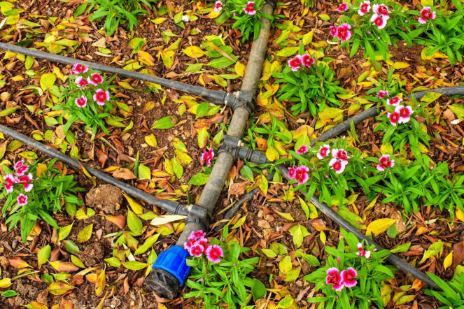

Przygotowuję linie kroplujące do zimy
System nawadniania kropelkowego również wymaga zabezpieczenia, chociaż jego przygotowanie może wyglądać inaczej niż w przypadku klasycznych zraszaczy.
Najpierw odcinam dopływ wody, a następnie demontuję elementy, które zgodnie z zaleceniami producenta powinny zimować w pomieszczeniu. Dotyczy to zwłaszcza reduktorów ciśnienia, filtrów i niektórych sterowników. Później otwieram zakończenia linii kroplujących i pozwalam wodzie swobodnie wypłynąć. Jeśli przewody leżą na powierzchni ziemi, mogę delikatnie je unosić, aby ułatwić opróżnianie. Zwracam szczególną uwagę na miejsca, w których przewód tworzy zagłębienia. To właśnie tam woda może się gromadzić.
Jeżeli używam przenośnych węży kroplujących lub pocących się, po opróżnieniu mogę je zwinąć i schować. W przypadku instalacji przeznaczonych do pozostawienia w gruncie postępuję według instrukcji producenta.
Nie przedmuchuję delikatnych linii kroplujących wysokim ciśnieniem. Takie działanie mogłoby uszkodzić emitery i połączenia.

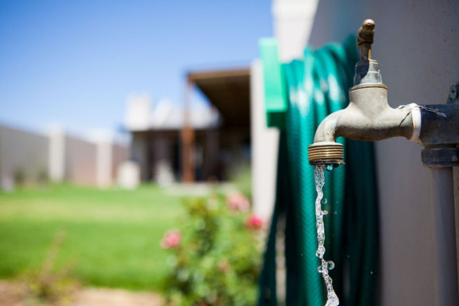

Nie zapominam o kranach, złączkach i sterownikach
Podczas zabezpieczania ogrodu łatwo skoncentrować się na samych wężach i zraszaczach. Tymczasem równie ważne są niewielkie elementy całego systemu.
Przed zimą odłączam szybkozłączki, pistolety zraszające, rozdzielacze oraz końcówki do podlewania. Opróżniam je z wody, oczyszczam z piasku i ziemi, a następnie odkładam w suche miejsce.
Szczególną uwagę zwracam na zewnętrzne krany ogrodowe. Jeśli korzystam ze zwykłego kranu, zamykam dopływ wody od strony budynku, a następnie opróżniam odcinek instalacji narażony na zamarznięcie. Demontuję także bateryjne programatory nawadniania montowane bezpośrednio na kranie. Wyjmuję z nich baterie i przechowuję urządzenia w miejscu, w którym nie będą narażone na mróz ani wilgoć.
W przypadku pomp ogrodowych i hydroforów sprawdzam instrukcję obsługi. Urządzenia znajdujące się w nieogrzewanych miejscach zwykle wymagają opróżnienia z wody, a często również demontażu i przechowywania w dodatniej temperaturze.
