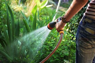

Rośliny na tarasie, balkonie lub w niewielkim ogrodzie można z powodzeniem podlewać wężami ogrodowymi zaopatrzonymi w odpowiednie końcówki. Zraszacze ręczne (spryskiwacze, pistolety, lance) mają regulację, dzięki której możemy uzyskać różne strumienie wody: natryskowe, perliste, punktowe lub płaskie. Do węży można też podłączyć zraszacze stacjonarne (statyczne, wahadłowe i rotacyjne), które przestawia się w ogrodzie z miejsca na miejsce w zależności od potrzeb roślin.

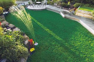

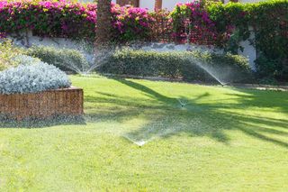

System nawadniający w ogrodzie
A może jednak warto zainwestować w podziemny system nawadniający? Pozbędziemy się wtedy z ogrodu widoku wszechobecnych węży. Odzyskamy mnóstwo wolnego czasu, który już teraz na pewno wiemy, jak spożytkować. Na dodatek przestaniemy się wiecznie martwić o to, czy na pewno wszystkie rośliny zostały dobrze podlane. Nawadnianie systemowe może zużyć do podlania ogrodu nawet o połowę mniej wody niż tradycyjne. Zwłaszcza w dużym ogrodzie.
System składa się z przewodów wodnych ułożonych pod powierzchnią, na głębokości 20-30 cm. Są to najczęściej giętkie rury z polietylenu, które łączy się z innymi elementami systemu bez klejenia, za pomocą złączek. Nowoczesne przewody wodne są elastyczne, odporne na mróz i działanie promieni UV. Nie zawierają szkodliwych metali ciężkich, a specjalna wyściółka zapobiega rozwojowi glonów wewnątrz rur. Przewody te doprowadzają wodę do różnego typu zraszaczy (stałych i wynurzalnych), linii kroplujących i mikrozraszaczy rozmieszczonych w poszczególnych częściach ogrodu.
Teren większego ogrodu trzeba umownie podzielić na mniejsze obszary, tak zwane sekcje. Każdy z nich będzie podlewany zraszaczami jednego typu, dlatego rośliny z danej sekcji muszą mieć zbliżone potrzeby i warunki siedliskowe. Osobno trawnik, żywopłot, rabaty. Jedna sekcja powinna być przeznaczona na miejsca zacienione, inna na nasłonecznione. Woda do każdej sekcji będzie doprowadzana osobnym przewodem zamkniętym zaworem. Najlepiej jest wszystkie zawory zlokalizować obok siebie, w łatwo dostępnej skrzynce umieszczonej w ziemi.
