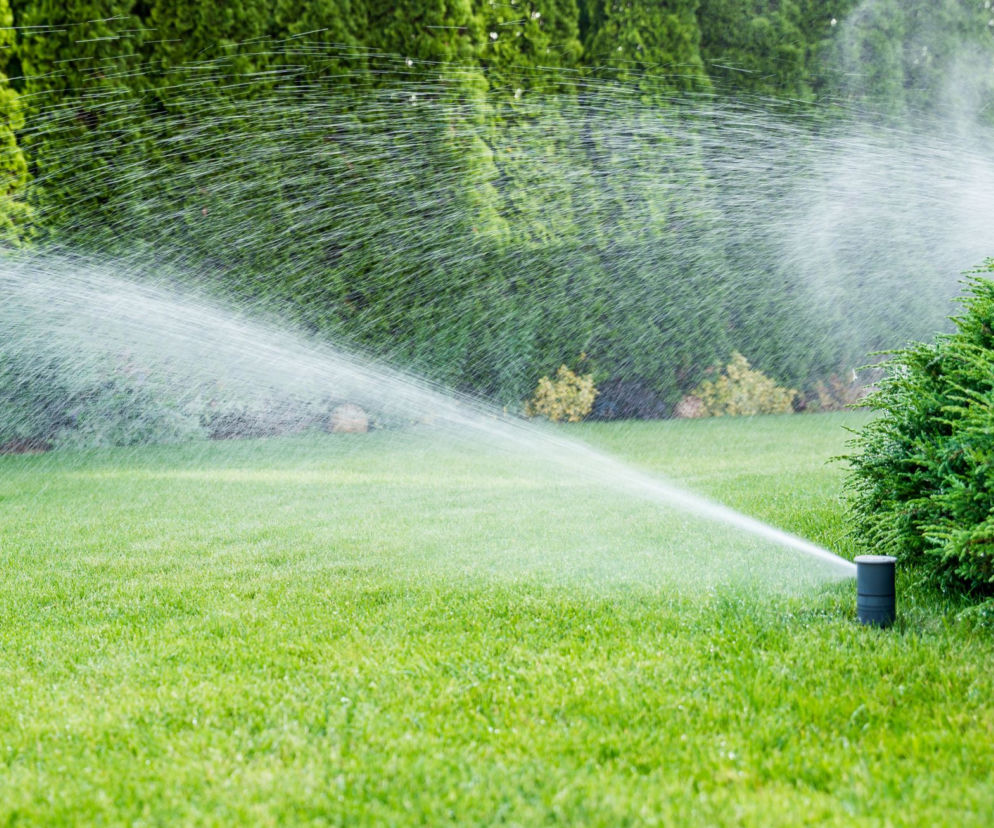

Podlewanie ogrodu
Autor: GettyImages/ Archiwum prywatne Podlewanie ogrodu to jeden z najważniejszych zabiegów pielęgnacyjnych w ogrodzie podczas letnich miesięcy

Instalacja nawadniająca to przewody, którymi płynie woda, oraz zraszacze (mogą być stałe – tworzące stały strumień wody – lub ruchome, które poruszając się, opryskują określony obszar). Oba typy zraszaczy mogą być wynurzalne albo niewynurzalne. Te pierwsze – instalowane w obudowie ukrytej w ziemi, z której unoszą się pod wpływem ciśnienia wody – są doskonałe do podlewania trawników, bo w stanie spoczynku są niewidoczne i nie przeszkadzają podczas koszenia. Drugie – montowane na sztywnej rurce – umieszcza się zazwyczaj wśród roślin.
