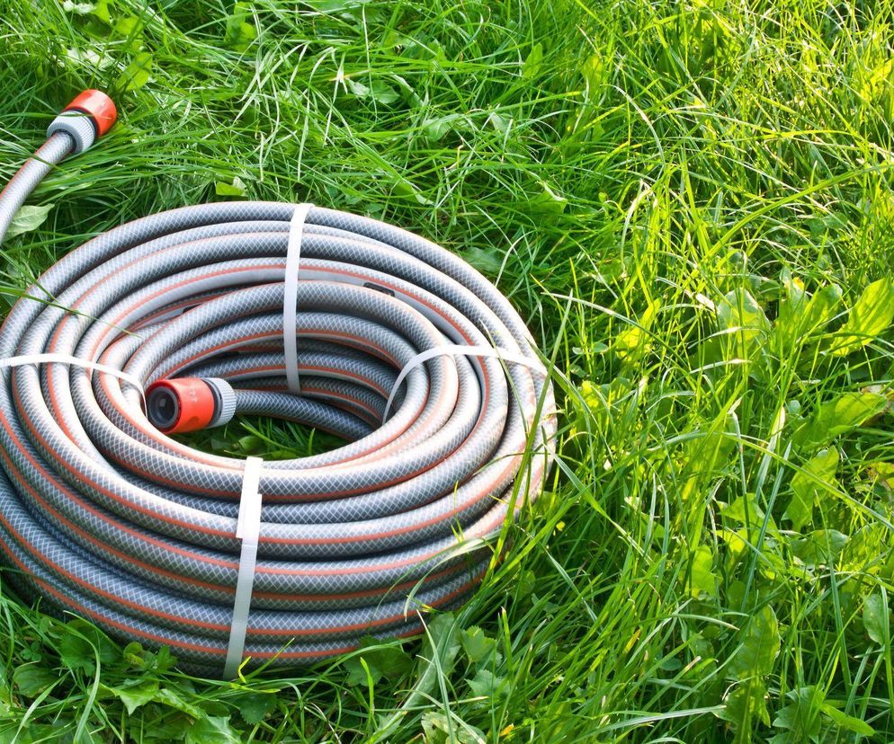

Wąż ogrodowy - jakie parametry brać pod uwagę przy zakupie?
W sklepach ogrodniczych spotykamy wiele rozmaitych typów węży. Są estetycznie wykonane, kolorowe, przyciągają wzrok. Ale to nie wystarcza do dokonania właściwego wyboru. Wąż powinien być wygodny w użyciu i odporny na uszkodzenia. Ma przecież służyć nam przez wiele lat. Czym kierować się przy wyborze? Są cztery podstawowe kryteria.
  • Właściwa długość węża ogrodowego
 Wąż powinien sięgać od punktu poboru wody do najdalszego krańca ogrodu. Obliczając jego konieczną długość, warto dodać zapas (1-2 m) potrzebny do omijania ewentualnych przeszkód.
  • Optymalna średnica węża ogrodowego
W ogrodach najczęściej używa się węży średnicy ½ cala (12,5 mm), ¾ cala (19 mm), ale można też kupić 5/8 cala (19 mm), 1 cal (25 mm) i 5/4 cala (32 mm). Wybierając wąż, trzeba też pamiętać, że im jest dłuższy, tym woda ma dłuższą drogę do pokonania, więc jej ciśnienie u wylotu jest mniejsze. W małych ogrodach sprawdzają się węże ½ cala, w dużych warto zainwestować w taki o większej średnicy.
  • Budowa węża ogrodowego dostosowana do potrzeb
Najprostsze i najtańsze węże składają się z jednej lub dwóch warstw tworzywa sztucznego (PCW). Wygodne, bo lekkie i elastyczne, są modele wykonane ze sztucznego kauczuku (EPDM). W ofercie renomowanych firm znajdują się też węże cztero- i pięciowarstwowe, ze wzmacniającym oplotem z włókien poliestrowych lub tekstylnych. Miewają także specjalną powłokę gwarantującą elastyczność i wytrzymałość. Są odporne na uszkodzenia, nie skręcają się, nie załamują i nie supłają. Firmy udzielają na nie 15-20 lat gwarancji. Tworzywo, z którego są produkowane, nie zawiera szkodliwych pierwiastków: kadmu, boru i ołowiu, nie niszczeje pod wpływem niskiej i wysokiej temperatury oraz promieni UV. Ostatnio pojawiły się też węże odporne na ozon. Jeżeli warstwy składające się na wąż nie przepuszczają światła, możemy być pewni, że w jego wnętrzu nie będą się rozwijać glony.
  • Odporność węża ogrodowego na ciśnienie
Warto poszukać na opakowaniu informacji, jakie jest ciśnienie robocze, przy którym praca będzie optymalna, oraz sprawdzić wartość ciśnienia rozrywającego, którego przekroczenie grozi zniszczeniem węża. Ciśnienie robocze węży ogrodowych wynosi (zależnie od ich konstrukcji) od 4 do 12 barów, a rozrywające – od 8 do 48 barów

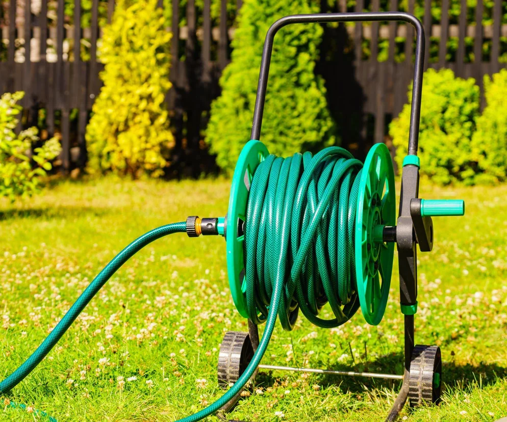

Bębny, wózki i nosidła do węży ogrodowych
Każdy, kto podlewał ogród za pomocą długiego węża (zwłaszcza wersji tańszej, czyli jedno- lub dwuwarstwowego), wie, jak kłopotliwe bywa ciągnięcie go po trawniku, między roślinami czy elementami małej architektury. Liczne skręcenia, zapętlenia i załamania utrudniają przepływ wody, a przemieszczanie ciężkich zwojów może być trudne.
W ofercie węży pojawia się jednak coraz więcej rozwiązań ułatwiających podlewanie. Węże produkowane w nowych technologiach są wygodne w obsłudze, bo nie tylko nie załamują się i nie skręcają, ale też łatwo zwijają w regularne kręgi.
Wygodne jest także stosowanie bębnów, wózków lub nosideł do węży ogrodowych. Urządzenia te znane są od lat i stale udoskonalane. Znakomicie usprawniają pracę – wąż zwija się równo i bez wysiłku za pomocą korby, a w niektórych modelach dzieje się to automatycznie. Są też wózki skonstruowane w taki sposób, że wąż rozwijamy, ciągnąc je, a zwijamy – pchając.
