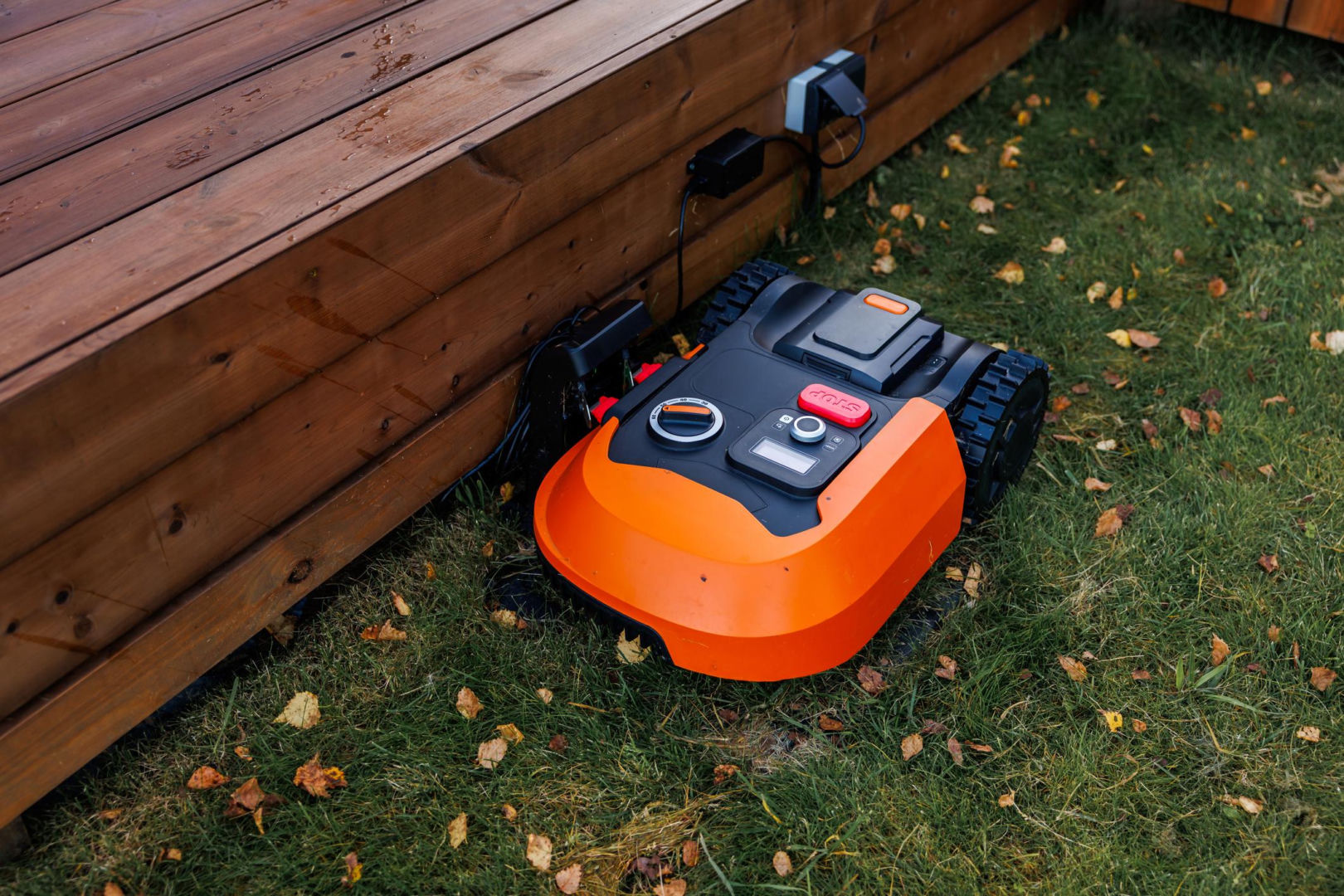

Robot koszący w stacji dokującej na trawniku. O tym, jak przygotować go do zimy, przeczytasz na Muratordom.

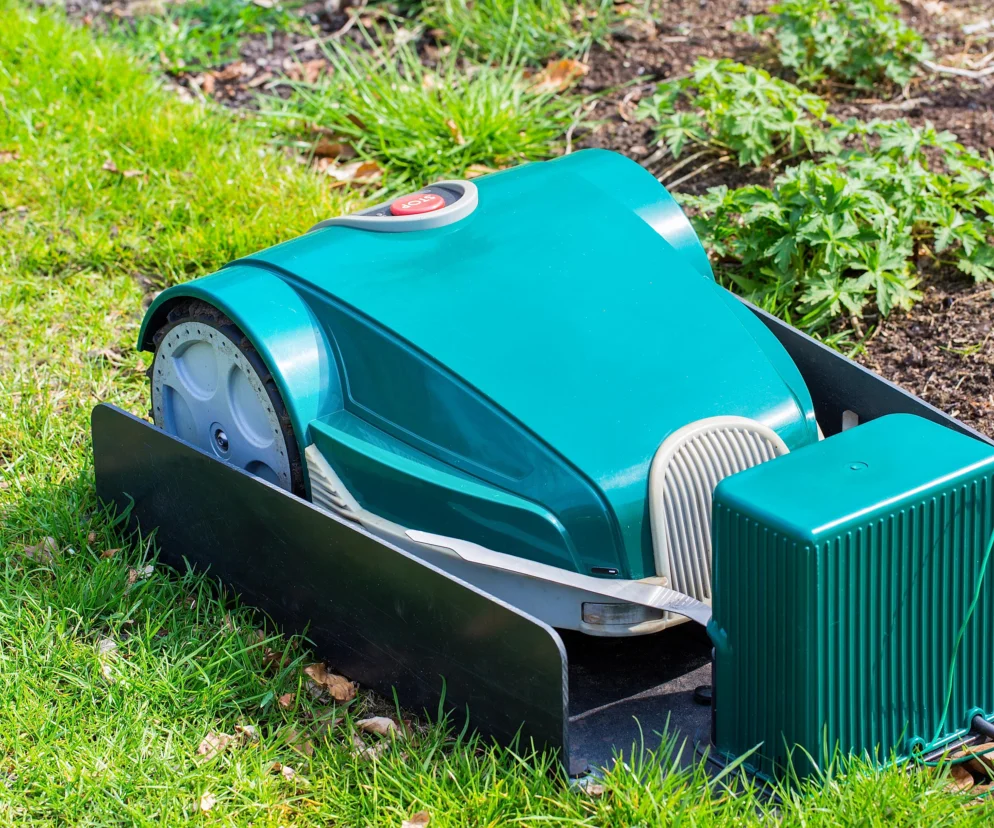

Autor: TruePixelArt/ Getty Images Gdy trawa przestaje intensywnie rosnąć, robot koszący może zakończyć sezon. Przed zimą trzeba go jednak odpowiednio przygotować – szczególnie akumulator i stację dokującą
