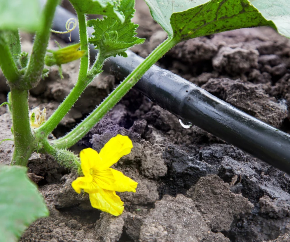

Linia kroplująca jest wyposażona w kroplowniki, które umiejscawia się tuż przy uprawianych roślinach. Woda spływając stopniowo w głąb gleby jest efektywnie pobierana przez korzenie roślin. Procesem można sterować tak, aby spełnić indywidualne wymagania konkretnych gatunków roślin. Automatyzacja procesu pozwala na planowanie i pracę zgodnie z zaprogramowanymi cyklami. Oszczędność wody w porównaniu z tradycyjnym podlewaniem jest ogromna – linia kroplująca zmniejsza straty wody nawet o 65 proc.
System nawadniania kropelkowego uniezależnia ogród od zmiennej aury czy anomalii pogodowych (dotyczy to również innych technologii automatycznego nawadniania). Nie bez znaczenia pozostaje fakt, że podczas nawadniania kropelkowego nie dochodzi do moczenia nadziemnych części roślin, dzięki czemu ryzyko poparzenia liści w upalne dni czy wystąpienia chorób grzybowych jest ograniczone. System ma też swoje wady: wymaga konserwacji i filtracji, z czasem może się zapychać.

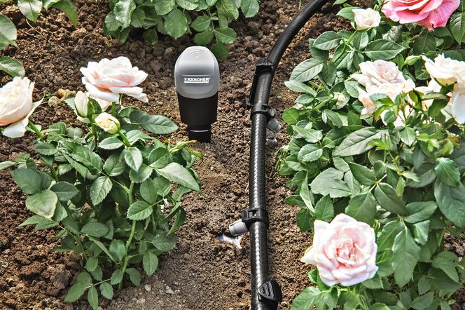

Autor: KÄRCHER/ Materiały prasowe Czujnik wilgotności gleby mierzy aktualny poziom nawodnienia podłoża i przekazuje dane do sterownika podlewania. Nawadnianie uruchamiane jest tylko wtedy, gdy rośliny tego potrzebują
