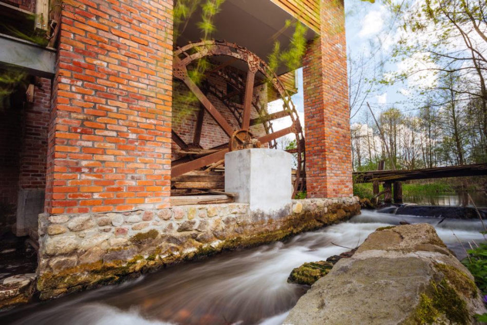

Najcenniejszą pozostałością dawnego zakładu było 5-metrowej średnicy koło młyńskie. Sam budynek nie był chroniony wpisem do rejestru zabytków, co oczywiście ułatwiło przebudowę. Był jednak w wojewódzkiej ewidencji zabytków i konserwatorzy byli bardzo zainteresowani kołem młyńskim. Jeden z nich uważał, że tak duży oryginalny egzemplarz jest wyjątkowy nie tylko w Polsce.
Były nawet rozmowy, żeby to koło zdemontować i wyeksponować gdzie indziej. Dawny konserwator twierdził, że nie zna drugiego takiego koła - nie tylko w Polsce, ale być może w tej części Europy. Dla mnie najważniejsze było, żeby zostało tutaj. Udało się je zachować.
Koło jest konstrukcji stalowej i składa się z dwóch połączonych kręgów pomiędzy którymi zamontowane zostały łopatki. Jest podsiębierne, zawieszone bezpośrednio nad nurtem – woda napływała na łopatki od dołu i wprawiała je w ruch. Duża średnica była sposobem na wykorzystanie energii przy niewielkim spiętrzeniu i wolniejszym nurcie. Koło jest nie tylko świadectwem dawnej funkcji młyna, ale stało się jednym z najważniejszych elementów architektury rozbudowywanego młyna.

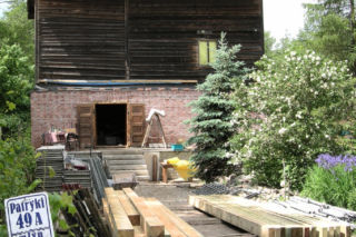

Projekt przebudowy powstał w 2008 r., ale inwestorzy musieli czekać na pozwolenie na budowę aż trzy lata. Potrzebne były m.in. uzgodnienia Wojewódzkiego Urzędu Konserwatora Zabytków czy Wojewódzkiego Konserwatora Przyrody. Potem przyszedł czas przebudowy, który trwał kolejne 4 lata.

W okresie międzywojennym koło zostało zabudowane przybudówką, która pozwalała młynowi pracować także zimą. Podczas przebudowy właściciele postanowili ją usunąć i ponownie pokazać mechanizm. Z tego pomysłu wyrósł najbardziej widowiskowy fragment domu: przeszklony pokój dzienny wysunięty nad kołem.
Piotrek powiedział: Skoro odsłaniamy koło i chcemy, żeby było widoczne, to nad nim zróbmy porządnie ocieplony pokój dzienny. Dzisiaj z jednej strony widzimy, jak woda do nas dopływa, a z drugiej - jak odpływa. To był fantastyczny pomysł.
Najtrudniejsze było wykonanie podpór przy płynącej wodzie. Trzeba było zmniejszyć przepływ wody i obniżyć jej poziom w pobliżu młyna. Trzeba było wykonać tamy powyżej, gdzie od Kośnej odchodzi kanał młynówki i skierować więcej wody właściwym korytem rzeki.
Najpierw po demontażu przybudówki trzeba było wzmocnić kamienne fundamenty, na których opierało się koło młyńskie. Kiedy woda dostatecznie nisko opadła odbudowano kamienne fundamenty. Musiały być solidne, bo miały unieść dwa słupy podtrzymujące strop i widokowy, przeszklony pokój nad kołem młyńskim.
Ceglane słupy otrzymały żelbetowe rdzenie. Część prac prowadzono w korycie rzeki w woderach, a beton do wysokich rur szalunkowych, tworzących rdzeń podpory podawano wiadrami. Jeszcze bardziej kłopotliwy był fundament słupa stojącego w wodzie, na którym miał opierać się taras - trzeba było lokalnie obniżyć poziom rzeki, wykonać szalunek, który ekipa i inwestorzy nazywali „czarną skrzynką”, zazbroić i zalać gęstą zaprawą, która wypierała wciąż podciekającą od spodu wodę. Po związaniu konstrukcję obłożono kamieniem, by wizualnie harmonizowała z dawnym fundamentem.

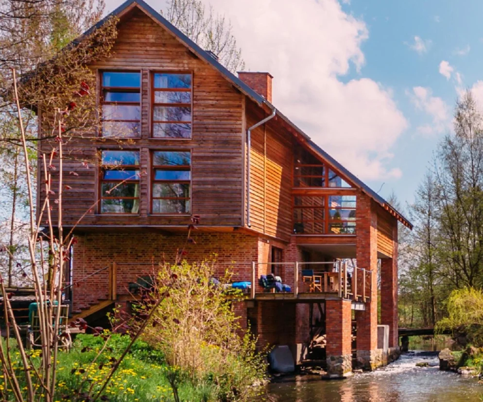

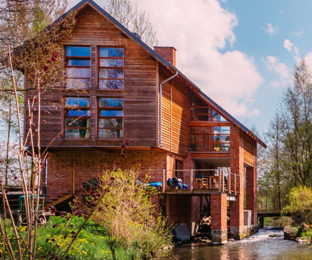

Charakterystyczną cechą dzisiejszej bryły są dwa nadwieszenia górnych drewnianych kondygnacji. Z każdej strony jest ono wysunięte o ok. 2,5 m ponad murowaną część poniżej. Dzięki nim kondygnacje, które przy podstawie mają około 70 m², na wyższych poziomach zyskały po około 30 m² dodatkowej powierzchni.
- Stary cieśla cały czas pytał, gdzie będą zastrzały albo słupy. Piotr Majewski chciał tego uniknąć, bo zrobiłby się z tego inny budynek. Ostatecznie powstała konstrukcja trochę przypominająca drewnianą kratownicę. Wszystko było policzone. Największe belki nośne miały chyba około 24 na 26 centymetrów. Nasza ekipa wciągała je ręcznie na pierwsze i drugie piętro. To była niezwykle mozolna praca – wspomina Andrzej.
Kratownicę z drewnianych belek widać na zdjęciach z okresu budowy. Potem ten inżynierski majstersztyk zniknął pod materiałem izolacji cieplnej i poziomych desek elewacji.
Nadwieszenia wymusiły wymianę i powiększenie dachu. Stare krokwie zachowały się dobrze na dużej części długości, ale ich górne fragmenty były zbutwiałe. Uratowane drewno nie trafiło jednak na opał - wykorzystano je później w meblach i wyposażeniu. Na nowej konstrukcji dachu położona została blacha na rąbek, co było zgodne z oryginalnym pokryciem, które zostało zdemontowane. Zastosowano jednak nowoczesne panelowe arkusze, w których rąbkowe połączenia mają formę zacisków.
