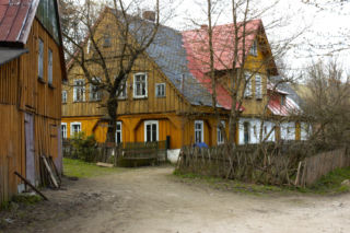

Kiedy go zobaczyła po raz pierwszy wiedziała, że skądś go zna. Narysowała go kiedyś nie wiedząc, że istnieje. Małgorzata Maszkiewicz kupiła i wyremontowała stary dom w Szklarskiej Porębie
Oryginalny budynek zbudowany z kamienia, drewna i gliny z charakterystyczną izbą zrębową i drewnianymi zdobieniami okien to jeden z najlepiej zachowanych domów przysłupowych w Szklarskiej Porębie. W czasie remontu cenny architektonicznie budynek nie stracił swej wartości, a jednocześnie został przystosowany do współczesnych wymagań.
– Kiedy byłam nastolatką narysowałam sobie wymarzony dom, bo nie znalazłam takiego w żadnej gazecie. Przykleiłam go na mapę marzeń i zapomniałam. Ale los pamiętał – mówi z uśmiechem Małgorzata Maszkiewicz, filmowiec, artystka i obecnie także strażniczka dziedzictwa architektonicznego Zachodnich Sudetów i Pogórza, gdzie spotykane są domy przysłupowe.
Jej dom marzeń to właśnie przysłupowy budynek w Szklarskiej Porębie. Zbudowany z kamienia, drewna i gliny, z charakterystyczną izbą zrębową i malowniczymi drewnianymi zdobieniami wokół okien. Gdy przechadzała się ulicą Kołłątaja, dom przyciągał jej uwagę. Zawsze miał otwarte drzwi, jakby czekał. W końcu trafiła na ogłoszenie – zupełnie przypadkiem, dzięki lokalnemu regionaliście.

Dom był zachowany w oryginalnej formie, bo nikt tu po II wojnie światowej nie wykonywał żadnych przeróbek czy większych remontów zmieniających elementy lub funkcje pomieszczeń. Wymagał jednak kompleksowego remontu i przystosowania do współczesnych warunków zamieszkania.
Priorytetem był dach – belki były wykrzywione, a konstrukcja wymagała wzmocnienia. Na dach położono blachę na rąbek stojący – nie tylko ze względów estetycznych, ale też bezpieczeństwa. Konstrukcja według fachowców nie wytrzymałaby innego, cięższego pokrycia. To zastosowane mieści się w kanonach tego typu budownictwa, było powszechnie stosowane jeszcze przed wojną i do tej pory można zobaczyć wiele domów pod Karkonoszami z takimi dachami. Blaszane pokrycia mają też karkonoskie schroniska po polskiej i czeskiej stronie granicy.

Jednym z największych problemów okazała się wilgoć. Dom położony jest u podnóża wzgórza, a przez działkę przebiega ciek wodny. Zewnętrzna firma wykonała typowy drenaż – opaska z folią kubełkową i rurą odprowadzającą wodę. Niestety, efekt był odwrotny od zamierzonego.
– Dom został dosłownie „owinięty” folią, a woda z góry nie miała ujścia. Wilgoć zaczęła podchodzić od spodu i wsiąkać w mury jak gąbka – opowiada właścicielka. - To było przerażające.
Rozwiązanie? Autorski projekt: głęboki na 3 metry drenaż poprowadzony wzdłuż cieku wodnego, z odprowadzeniem poza dom. Działa do dziś i skutecznie chroni budynek przed wodą. - Sprawdził się choćby we wrześniu 2024, kiedy region nawiedziły potężne opady, które doprowadziły do tragicznej powodzi i zalania miejscowości na Dolnym Śląsku.
Pompa ciepła i ogrzewanie podłogowe w starym domu
Remont zakładał połączenie nowoczesnych rozwiązań z zachowaniem oryginalnych detali. Zainstalowano ogrzewanie podłogowe z pompą ciepła, odbudowano piec chlebowy i kuchenny. Wymieniono okna – obecnie są z tworzywa, ale z odtworzonym podziałem skrzydeł, planowana jest ich wymiana na skrzynkowe.
Część domu – 200 m² – została dostosowana do mieszkania, reszta nadal czeka na renowację. Część zrębowa jest dziś użytkowana i ogrzewana. Na strychu ułożono wełnę mineralną. Niektóre ściany wewnętrzne mają wypełnienie z gliny lekkiej – oddychające, ekologiczne i zgodne z tradycją.
