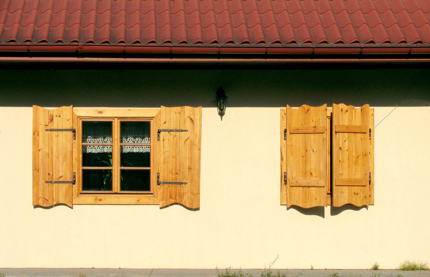

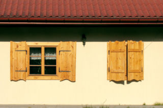

Tradycyjne rustykalne okiennice z desek
Autor: Wiktor Greg Tradycyjne rustykalne okiennice z desek

W najprostszych okiennicach ciesielskich powierzchnię tworzą pionowe deski połączone poziomymi poprzeczkami, często dodatkowo usztywnionymi ukośnym zastrzałem. W tradycyjnych konstrukcjach stosowano deski o grubości około 2,5-3 cm, łączone na styk albo na pióro i wpust. Skrzydło zawieszano na mocnych zawiasach pasowych.

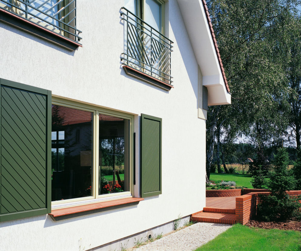

Okiennica ramowa
Autor: Andrzej Papliński Okiennica ramowa

Okiennice opierzone mają ramę pokrytą deskami. Odeskowanie może być prowadzone pionowo, ukośnie lub w sposób przypominający żaluzję. Konstrukcja jest prostsza wizualnie i dobrze komponuje się z domami wiejskimi i regionalnymi.

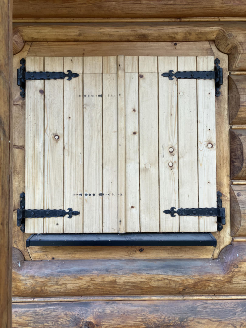

Zdobione okucia okiennic
Autor: Darek Jędrzejewski Zdobione okucia okiennic
Zawiasy mogą być częścią dekoracji
W tradycyjnych okiennicach okucie nie musi być elementem, który próbuje się ukryć. Przeciwnie – długie zawiasy pasowe, haki, skoble i zasuwy mogą podkreślać charakter budynku. Szczególnie efektownie wyglądają zdobione okucia kowalskie często o fantazyjnych kształtach. Mogą stanowić element nie tylko funkcjonalny, ale i ozdobny, szczególnie zamontowane na prostych okiennicach deskowych. W wersjach bardziej reprezentacyjnych stosuje się zawiasy mniej widoczne albo dopasowane stylistycznie do ram i płycin.
Niezależnie od formy okucia zewnętrzne muszą być odporne na korozję. Istotna jest także możliwość regulacji zawieszenia, ponieważ ciężkie drewniane skrzydło po latach użytkowania może wymagać korekty położenia.
