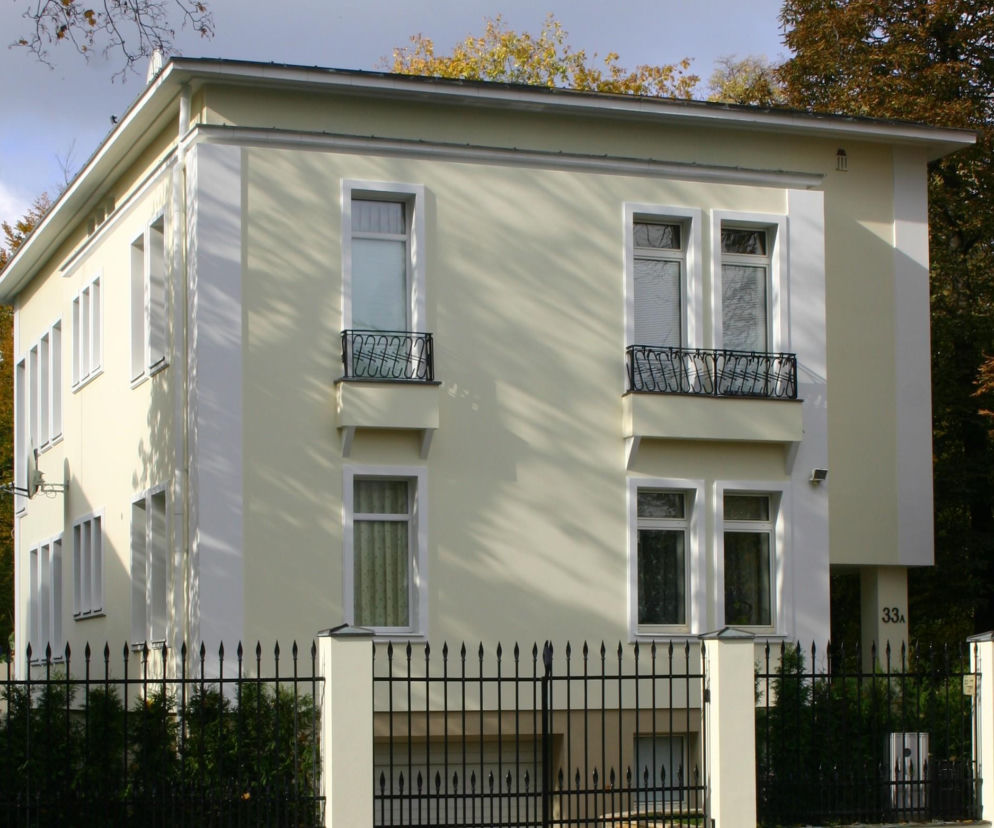

Jasna elewacja domu z białymi profilami wokół okien. O ozdobnych opaskach elewacyjnych przeczytasz na Muratordom.

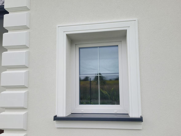

Ozdobna opaska wokół okna
Najbardziej widocznym zastosowaniem takich profili jest dekoracyjne obramowanie okien od strony elewacji. Producenci oferują listwy o prostym przekroju, przeznaczone do współczesnych budynków, ale również profile uskokowe, zaokrąglone, gzymsy, pilastry i zworniki nawiązujące do tradycyjnej sztukaterii.
Gotowe profile do aranżacji otworów okiennych i drzwiowych mogą całkowicie zmienić wygląd elewacji. Wśród dostępnych elementów znajdują się między innymi listwy, gzymsy, pilastry i zworniki, które można zestawiać w kompletne obramowania. Jednocześnie pogrubiają one warstwę materiału izolacyjnego w sąsiedztwie ram okiennych.
Proste, szerokie opaski dobrze pasują do domów nowoczesnych i budynków typu stodoła. Profile z wyraźnymi uskokami i ornamentami mogą natomiast podkreślić charakter domu tradycyjnego, dworkowego albo stylizowanej willi.
Dekoracja nie musi być biała. Po przygotowaniu powierzchni można ją pomalować farbą elewacyjną na kolor ściany, stolarki lub zastosować barwę kontrastową, która optycznie powiększy okna i zaakcentuje ich rozmieszczenie na fasadzie.
Gotowe ościeża można połączyć z innymi elementami galanterii elewacyjnej
Autor: Decor System/ Materiały prasowe Gotowe ościeża można połączyć z innymi elementami galanterii elewacyjnej

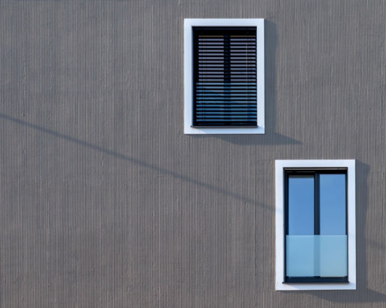

Profile przypominające sztukaterię są najczęściej wykonywane ze sztywnych materiałów spienionych, między innymi z twardego styropianu. Ich powierzchnia licowa może być fabrycznie pokryta warstwą zaprawy zawierającej żywice syntetyczne. Powłoka zwiększa odporność na uszkodzenia, wilgoć i zmiany temperatury.
Dostępne są także elementy z granulatu perlitowego. Są lekkie, twarde, łatwe w obróbce i odporne na wysoką temperaturę. Mogą mieć gładką powierzchnię przypominającą beton i być malowane elastycznymi farbami dyspersyjnymi.
Niewielki ciężar ma szczególne znaczenie na elewacjach ocieplonych metodą lekką mokrą. Lekkie listwy i profile nie obciążają nadmiernie zewnętrznej warstwy termoizolacji i mogą być stosowane zarówno na ociepleniu ze styropianu, jak i z wełny mineralnej.

Wykończenie ościeży gotowymi listwami z perlitu
Autor: STO/ Materiały prasowe Wykończenie ościeży gotowymi listwami z perlitu

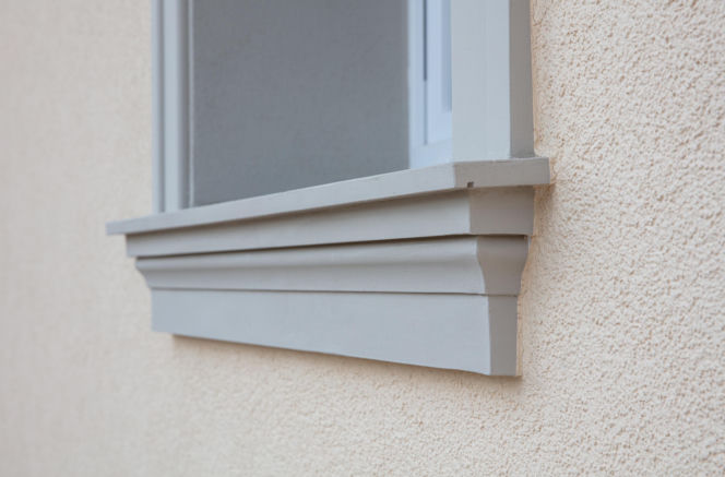

Gzyms podparapetowy z gotowego elementu uszczelnia newralgiczne miejsce pod oknem
Autor: STO/ Materiały prasowe Gzyms podparapetowy z gotowego elementu uszczelnia newralgiczne miejsce pod oknem

Szczelne połączenia są ważniejsze niż dekoracja
Najczęstszą przyczyną uszkodzeń obramowań okiennych nie jest sam materiał, lecz niedokładne uszczelnienie styków. Woda nie może przedostawać się pomiędzy profil a ścianę ani w szczeliny na połączeniach listew.
Klej powinien wypełniać całą powierzchnię styku elementów. Szczeliny pomiędzy profilami, ścianą i innymi fragmentami elewacji należy wypełnić materiałem uszczelniającym przeznaczonym do stosowania na zewnątrz. Nawet niewielki ubytek może doprowadzić do zawilgocenia, a zamarzająca zimą woda do stopniowego niszczenia dekoracji.
Szczególnej uwagi wymaga dolna część otworu. Parapet zewnętrzny musi być szczelnie połączony z ramą i bocznymi powierzchniami ościeża. Powinien mieć spadek na zewnątrz oraz wysuniętą poza lico ściany krawędź z kapinosem, aby woda nie podciekała pod element i nie spływała po elewacji. Wszystkie styki parapetu z ościeżnicą i ścianami otworu muszą być dokładnie uszczelnione.
