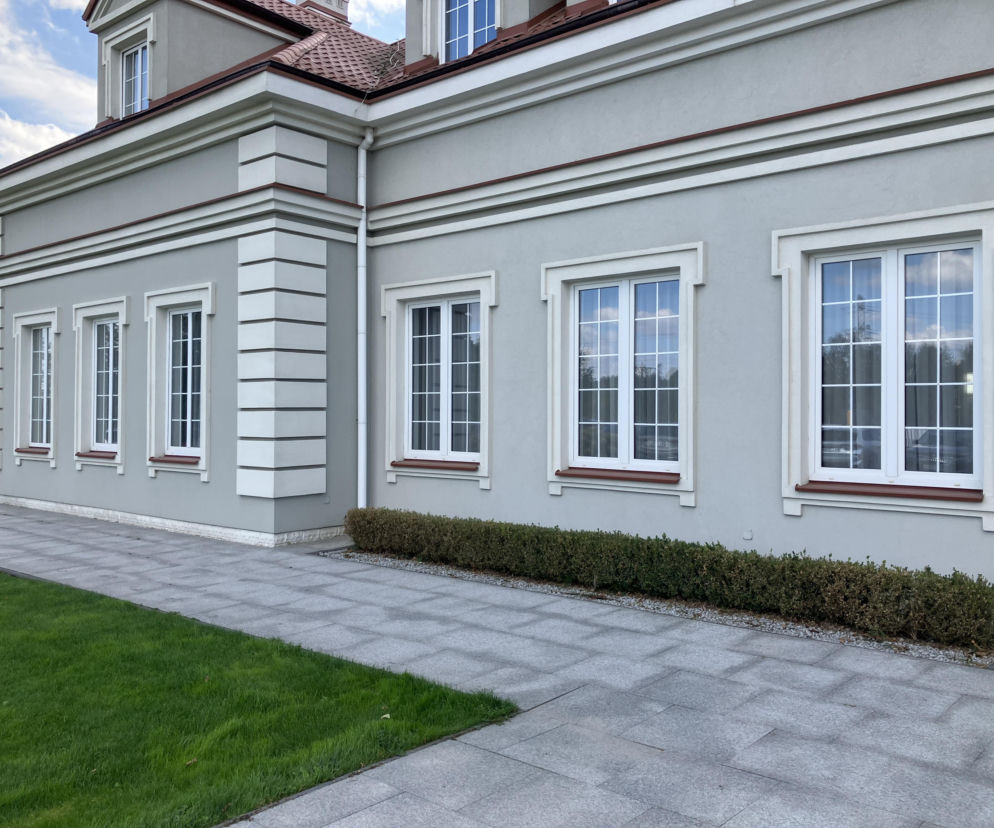

Najczęściej stosuje się je przy oknach, bo tam efekt jest widoczny od razu. Listwy okienne porządkują wygląd otworów, zasłaniają styki i dodają elewacji elegancji. Bonie narożne pozwalają podkreślić bryłę budynku, a gzymsy mogą optycznie zamknąć lub podzielić ścianę. Trzeba jednak zachować umiar. Zbyt wiele dekorów na małym domu może dać efekt teatralnej dekoracji zamiast szlachetnego detalu.
Bonie, gzymsy i listwy okienne odmieniają całkowicie styl budynku

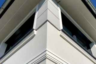

Boniowanie to dekoracyjny podział elewacji za pomocą rowków lub wypukłych elementów przypominających kamienne bloki. W klasycznej architekturze wykonywano je w kamieniu lub tynku. Obecnie można uzyskać podobny efekt na dwa sposoby.
Pierwszy polega na wycięciu rowków w warstwie izolacji cieplnej i zamontowaniu w nich specjalnych listew boniujących z PCW. Profile mają różne przekroje – prostokątne, trapezowe, kwadratowe lub owalne. Ich kołnierze, często połączone z paskami siatki zbrojącej, zatapia się w masie szpachlowej warstwy zbrojonej.
Drugi sposób to przyklejenie gotowych boni narożnych albo paneli sztukatorskich. Takie rozwiązanie jest łatwiejsze dla osób wykonujących prace samodzielnie, bo nie wymaga precyzyjnego wycinania rowków w ociepleniu. Daje natomiast wyrazisty efekt dekoracyjny, szczególnie na narożnikach, cokołach, przy wejściu lub na fragmencie elewacji frontowej.
