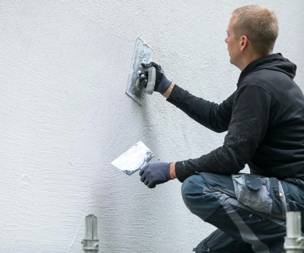

Tynki elewacyjne
Autor: ronstik/ Getty Images
