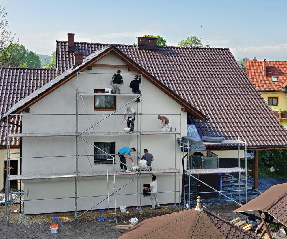

Autor: TERMO ORGANIKA/ Materiały prasowe Ocieplanie domu może potrwać nawet pół miesiąca. Powinno być prowadzone w dni pogodne, bezdeszczowe i bez silnego wiatru

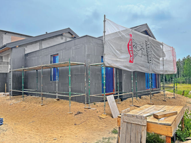

Podłoże pod termoizolację musi być w miarę równe. Dopuszczalne odchyłki od płaszczyzny to 2-6 mm. Jeśli są większe, lepiej ułożyć najpierw tynk podkładowy, a dopiero później mocować płyty ociepleniowe. Przed przyklejaniem płyt z wełny bądź styropianu podłoże należy też pomalować preparatem gruntującym, który ograniczy jego chłonność.
Dobrą praktyką jest zabezpieczanie ocieplanych i tynkowanych ścian siatką ochronną. Siatka chroni przed wiatrem, dzięki czemu używane zaprawy nie zaczną nazbyt szybko schnąć i wiązać. Zacienia także budynek, co daje podobną korzyść, a dodatkowo chroni styropian grafitowy (jeśli takiego użyjemy do ocieplania), przed możliwymi deformacjami wskutek działania wysokiej temperatury.
Siatka powinna zostać zwinięta dopiero dwa dni po zakończeniu prac, żeby nie narazić świeżego tynku na zbyt szybkie wiązanie lub zamoczenie, albo wręcz spłukanie przez ulewny deszcz.

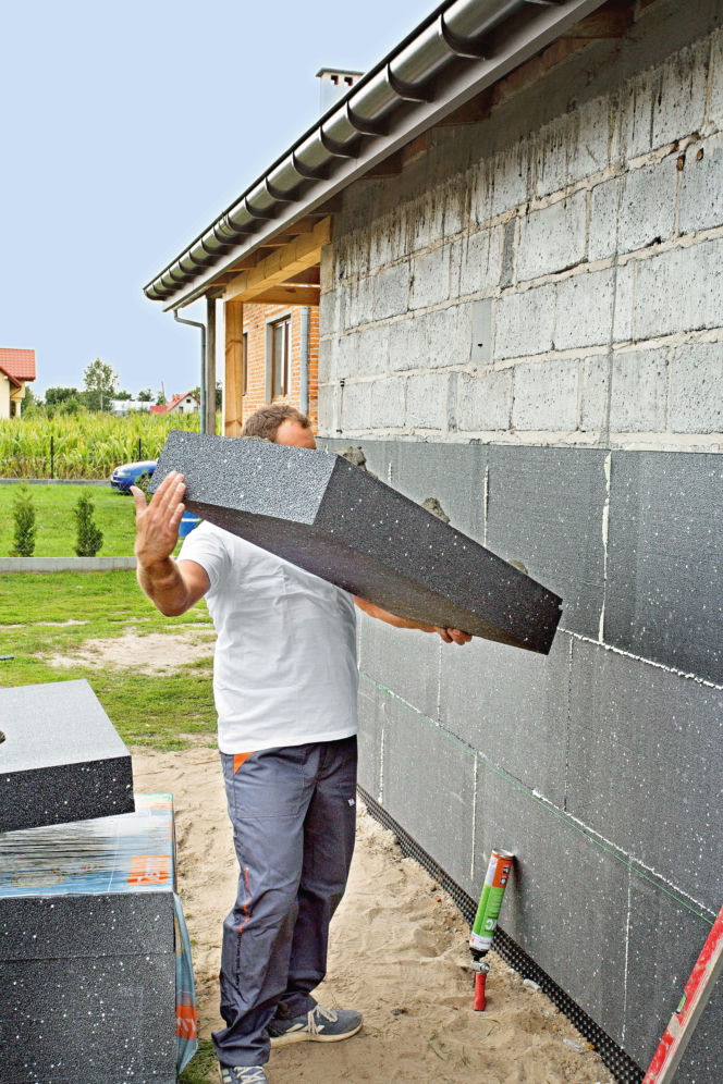

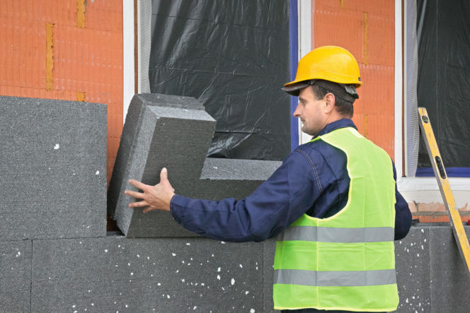

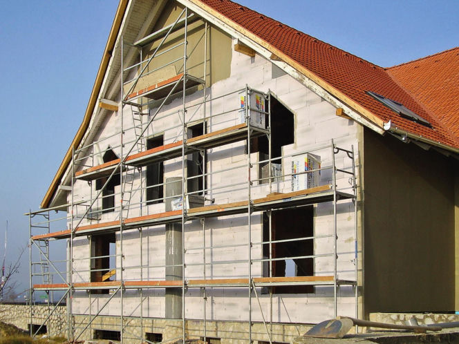

3. Mocowanie ocieplenia

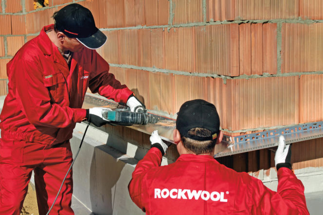

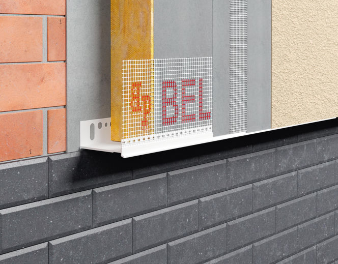

Pierwszą czynnością na tym etapie jest przymocowanie listwy startowej, ułatwiającej właściwe wypoziomowanie dolnej krawędzi ocieplenia. Umieszcza się ją wzdłuż dolnej krawędzi ścian parteru, zaraz nad cokołem. Listwy takie mają przekrój C, a ich szerokość dobiera się do grubości materiału termoizolacyjnego.

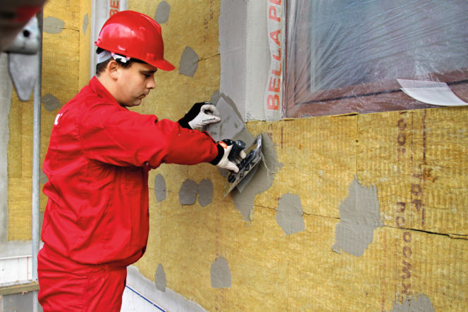

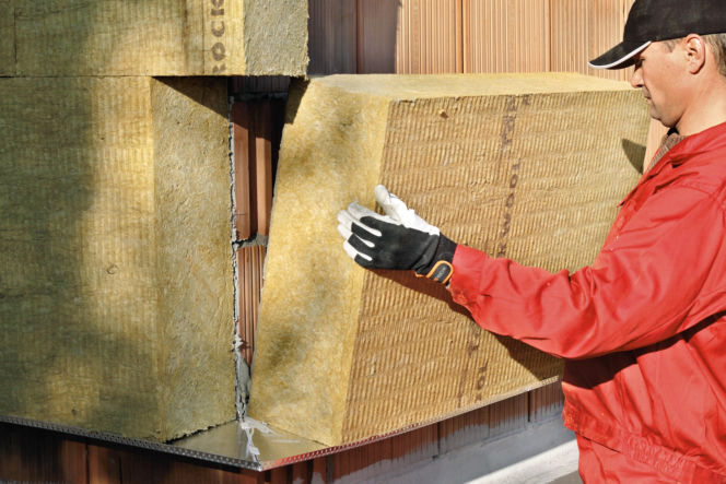

Do mocowania wełny lub styropianu stosujemy najczęściej kleje mineralne, które należy przed użyciem rozrobić wodą według proporcji podanych przez producenta. Trzeba kilka minut mieszać masę, po czym zrobić chwilę przerwy i wymieszać ją jeszcze raz. Nie powinna zbyt długo zalegać w wiaderku, bo zacznie wiązać, a wtedy nie będzie się nadawać do nakładania.

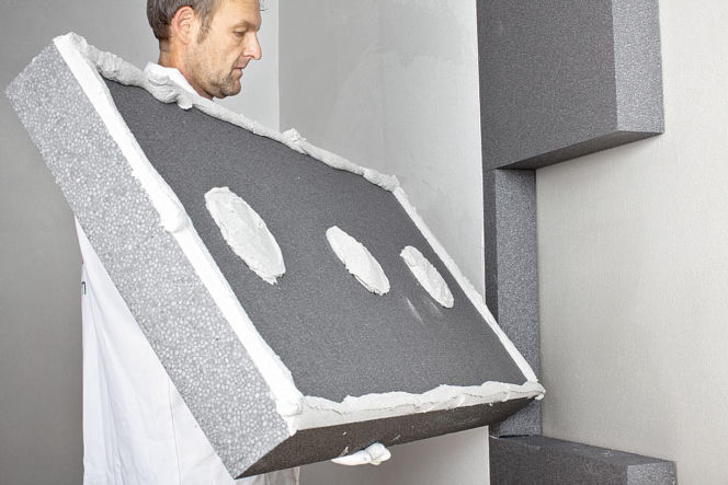

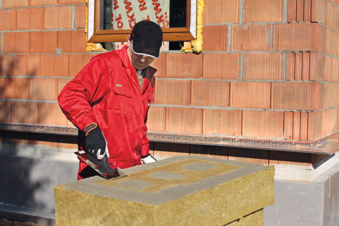

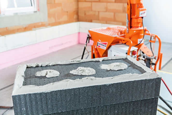

Klej mineralny nanosi się nie na ściany, tylko na spodnią stronę każdej z płyt, robiąc opaskę po obwodzie i umieszczając 3-4 placki kleju w jej części centralnej. Płyty z wełny trzeba na spodniej powierzchni równomiernie zaszpachlować cienką warstwą kleju. Gdy do ocieplania wybrano wełnę lamelową w postaci wąskich płyt, klej nanosi się równomiernie na całą jej spodnią powierzchnię, bez ramki i placków. Po dociśnięciu płyty co najmniej 40% jej spodniej powierzchni powinno być sklejone z podłożem. Grubość tej warstwy powinna wynosić około 1 cm, a gdy stosujemy kołki – 1,5 cm.
Płyty styropianowe można też mocować specjalnie do tego przeznaczoną klejącą pianą poliuretanową. Rozprowadza się ją pistoletem, robiąc ramkę i kilka „zygzaków” przez środek.
Pianą PUR, ale koniecznie niskoprężną, wypełnia się też wszelkie szczeliny w warstwie izolacji ze styropianu, na przykład zbyt szerokie spoiny między płytami.
Płyty, bez względu na ich rodzaj i typ użytego kleju, rozmieszcza się na mijankę, czyli z przesunięciem spoin pionowych o około połowę długości płyty. Zaczyna się ocieplanie od listwy startowej. Krawędzie sąsiadujących ze sobą płyt nie powinny wypadać w narożach okien, bram ani drzwi. Styki muszą być odsunięte od tych newralgicznych punktów na minimum 10 cm.
Podczas prac trzeba pamiętać, by ocieplenie ścian szczelnie połączy z ociepleniem dachu i cokołu. Nie wolno też zapomnieć o balkonach. Należy je ocieplić od góry, od dołu, a także po bokach, chyba że ich płyty nośne zostały osadzone z wykorzystaniem specjalnych belek termicznych.

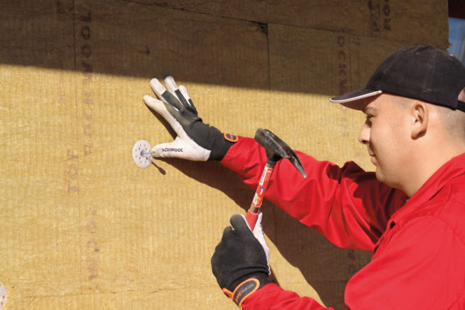

4. Kołkowanie ocieplenia
Kołki są potrzebne, ale nie zawsze wszędzie. Nawet jeśli całe ocieplenie nie będzie kołkowane, to obowiązkowo mocujemy je mechanicznie w miejscach, gdzie zachodzi ryzyko oderwania od podłoża w efekcie ssania spowodowanego wiatrem. Kołków nie może więc zabraknąć wzdłuż zewnętrznych naroży ścian i wokół okien. Zawsze kołkujemy wszystkie typowe płyty z wełny mineralnej, bo są dość ciężkie i sam klej może ich nie utrzymać.
Nie zawsze natomiast musimy kołkować płyty styropianowe i te z wełnianych płyt lamelowych, gdy budynek jest parterowy. Poprzestajemy tu na miejscach newralgicznych.
Kołkować można nie wcześniej niż dwa dni po zakończeniu ocieplania ścian. Liczba kołków na 1 m2 ocieplenia powinna wynosić około 4-6, a przy narożnikach – 7-8.
Wiele problemów sprawia poprawne rozmieszczenie kołków. Do niedawna obowiązywała zasada, że kołków nie może zabraknąć w krzyżujących się spoinach między płytami wełny bądź styropianu (tak zwanych punktach T) oraz w dwóch–trzech miejscach w środkowej części każdej z płyt. W wytycznych do udzielania europejskich aprobat technicznych ETAG 004 przedstawiona jest metoda, zgodnie z nią kołki powinny być odsunięte na około 15 cm od spoin pionowych, poziomych i krzyżujących się, bo inaczej płyty mogą się wyślizgiwać spod talerzyków.
Warto pamiętać, że podczas osadzania kołków w ścianie z pustaków nie wolno używać udaru. Wierci się przez warstwę ocieplenia, więc nie widać wtedy, że udar powoduje kruszenie się materiału i później kołek nie ma szans stabilnie utwierdzić się w podłożu.
Inna kwestia, na którą trzeba zwrócić uwagę, to zbyt mocne wciskanie tarcz w ocieplenie. W powstałe wnęki wchodzi wtedy więcej zaprawy do robienia warstwy zbrojonej. Później miejsca te bardzo rzucają się w oczy – są widoczne jako wilgotne plamy na tynku (efekt biedronki).
Najlepszym rozwiązaniem jest osadzanie kołków w nawierconych gniazdach sięgających około 1/3 grubości ocieplenia. Gniazda trzeba zaślepić krążkami z wełny lub styropianu, odpasowanymi do ich średnicy.
Minimalna głębokość osadzenia kołka w murze wynosi 5 cm, a dla ścian z betonu komórkowego lub pustaków ceramicznych – 6,5-9 cm.

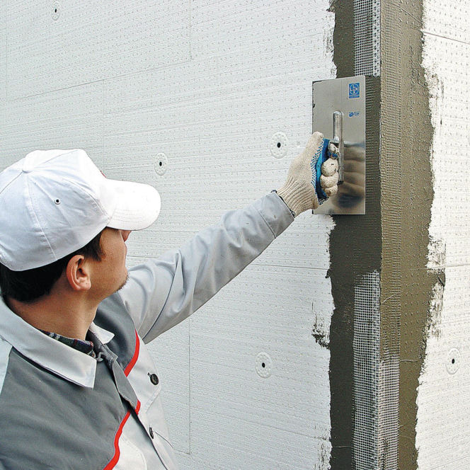

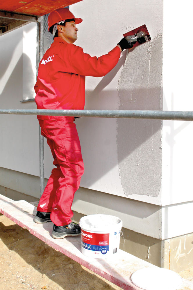

5. Przygotowanie warstwy zbrojącej
Tynku nie można ułożyć wprost na ociepleniu, potrzebny jest mineralny podkład, usztywniający i wyrównujący powierzchnię. Nazywa się go warstwą zbrojoną lub bazową. Jest wykonywany po przymocowaniu płyt i ich przeszlifowaniu i odpyleniu. Służy do tego albo specjalna zaprawa, albo ta sama zaprawa klejowa, którą były mocowane wełna bądź styropian. Aby uchronić taki podkład przed pękaniem, trzeba w środek zaprawy wtopić siatkę z włókna szklanego, hydrofobizowaną, o gramaturze minimum 190 g/m2 i średnicy oczek do 3 mm.

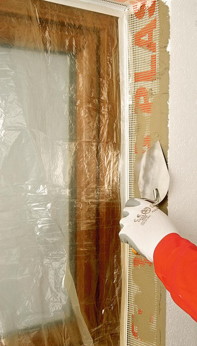

Siatkę układa się zaraz po nałożeniu pierwszej warstwy masy. Poszczególne pasy muszą zachodzić na siebie, tworząc zakłady szerokości 10 cm. Po jej zatopieniu w zaprawie nanoszona jest druga warstwa. Siatka musi znajdować się w 1/3 grubości warstwy bazowej, patrząc od strony zewnętrznej. Łączna grubość tej warstwy nie powinna być mniejsza niż 3 mm i większa niż 6 mm. Pracę przy jej wykonywaniu prowadzi się etapami, fragment po fragmencie ściany, inaczej pierwsza warstwa masy związałaby, zanim dałoby się wtopić w nią siatkę.
Specjalnego potraktowania wymagają otwory okienne i drzwiowe. Po nałożeniu zaprawy zbrojącej płyty otaczające otwór owija się dodatkowymi pasami siatki, zawijając ją przynajmniej 5 cm pod spód (pasy łączy się w narożnikach dodatkowo wklejonymi arkuszami). Na powierzchni izolacji w każdym narożniku otworu wtapia się pod kątem 45o prostokątny arkusz siatki o wymiarach 20 x 30 cm. W miejscach szczególnie narażonych na uszkodzenia mechaniczne – ościeża drzwi czy miejsce pod parapetem – dodatkowo na każdym narożu pod siatką powinny się znaleźć profile narożne. Można też dołożyć warstwę mocniejszej siatki pancernej (z włókna szklanego o większej gramaturze niż 165 g/m2). Przed nałożeniem tynku uszczelnia się jeszcze styk ocieplenia z ościeżnicą, stosując rozprężne taśmy lub specjalne listwy przyokienne.

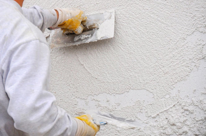

6. Tynkowanie

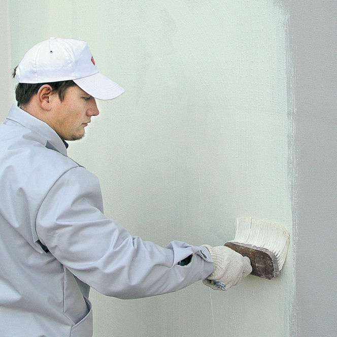

Przed tynkowaniem warstwę zbrojoną trzeba zagruntować. Gruntowanie ma na celu ograniczenie chłonności podłoża, aby nie odciągało ono wody ze świeżo nałożonego tynku, bo skończy się to jego pękaniem i odpadaniem. Grunt poprawia też przyczepność tynku do warstwy zbrojonej, bo zawiera w składzie drobne kruszywo, czyniące podłoże bardziej szorstkim. To jednak wymaga starannego wymieszania preparatu gruntującego przed użyciem, bo w przeciwnym razie kruszywo pozostanie na dnie wiadra i nie trafi na ścianę.
Tynkowanie można zacząć po czasie podanym na opakowaniu preparatu gruntującego. Pamiętajmy, że grunt powinien mieć barwę dobraną do koloru tynku.
Przed nanoszeniem tynku mineralnego trzeba go starannie wymieszać z wodą, ściśle według proporcji ustalonych przez producenta.
Wymieszać trzeba też tynk w postaci pasty, by ujednolicić jego konsystencję i barwę. Nakładanie tynku cienkowarstwowego wymaga dużej wprawy i staranności. Powinno się w jednym cyklu tynkować całą pojedynczą płaszczyznę, na przykład jedną ścianę, nie przerywając pracy przed finałem. Tynk nanosi się stalową pacą, zaczynając od dołu. Rozprowadza się go pasami długości do 2,5 m. Kruszywo zawarte w tynku samo ustala grubość, jaką powinien on mieć.

Autor: BELLA PLAST/ Materiały prasowe Listwę startową trzeba starannie wypoziomować, najlepiej używając poziomnicy laserowej lub tradycyjnej poziomnicy wodnej
ocieplenie
Autor: ROCKWOOL/ Materiały prasowe Listwę taką mocuje się wkrętami z kołkami plastikowymi. Ich liczba powinna wynosić trzy na metr

Autor: BAUMIT/ Materiały prasowe Podczas przyklejania płyt trzeba pilnować, żeby klej mineralny nie dostał się w spoiny między płytami, bo utworzy tam mostki termiczne
ocieplenie
Autor: ROCKWOOL/ Materiały prasowe W narożnikach wewnętrznych i zewnętrznych co druga płyta z jednej strony powinna zazębiać się z płytą ze strony przeciwnej. Przy układaniu na mijankę nie jest to trudne

ocieplenie
Autor: BAUMIT/ Materiały prasowe Z kleju robi się ramkę obwodową i nanosi kilka placków na środek płyty
ocieplenie
Autor: ROCKWOOL/ Materiały prasowe Gdy ocieplamy wełną mineralną, miejsce pod ramkę obwodową i placki trzeba najpierw zaszpachlować
ocieplenie
Autor: ROCKWOOL/ Materiały prasowe Kołki są wbijane lub wkręcane. Do ścian z pustaków używajmy kołków wkręcanych, z dłuższą strefą rozprężenia. Do betonu komórkowego wystarczą wbijane

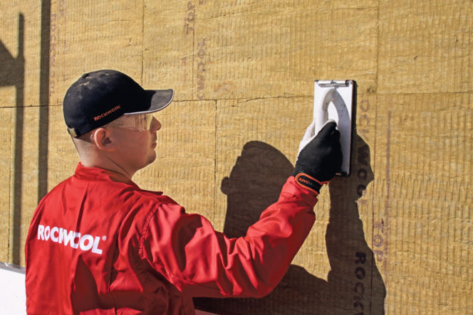

Autor: ROCKWOOL/ Materiały prasowe Przed wykonywaniem warstwy zbrojonej materiał ociepleniowy trzeba przeszlifować, by wyrównać jego płaszczyznę
ocieplenie
Autor: ROCKWOOL/ Materiały prasowe Siatka musi być tak wtopiona między warstwy zaprawy, żeby w żadnym miejscu nie wystawała na powierzchnię

Autor: BELLA PLAST/ Materiały prasowe Profile okienne upraszczają i przyśpieszają wykończenie styku ocieplonej ściany z ościeżnicą. Dzięki impregnowanym taśmom rozprężnym, z którymi są połączone, chronią te miejsca przed wnikaniem wody

Autor: FARBY KABE/ Materiały prasowe Zanim zaczniemy tynkowanie, warstwę zbrojoną trzeba zagruntować
ocieplenie
Autor: DECOREX PRO/ Materiały prasowe Wszystkie tynki cienkowarstwowe poza mineralnymi to masy, które po rozmieszaniu można od razu nanosić na odpowiednio przygotowane ściany

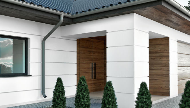

ocieplenie
Autor: BELLA PLAST/ Materiały prasowe Decydując się na ocieplenie metodą ETICS, można pokusić się o ozdobienie elewacji boniami, czyli poziomymi rowkami wykonanymi w płaszczyźnie fasady. Można je zrobić przy użyciu specjalnych listew elewacyjnych montowanych w warstwie ocieplenia

ocieplanie
Autor: ARBET/ Materiały prasowe Gdy ocieplamy styropianem grafitowym, szczególnie ważna jest ochrona tego materiału przed silnym słońcem
