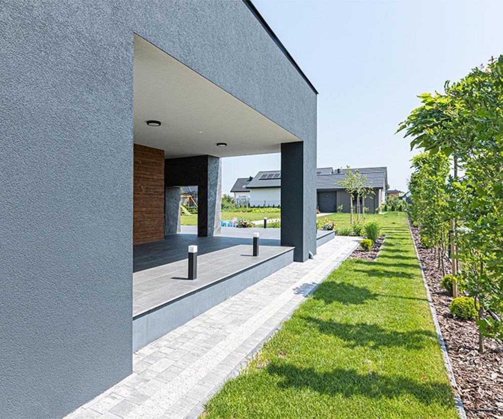

Nowoczesny dom z ciemnoszarą elewacją i tarasem. O zaletach termomodernizacji latem przeczytasz na Muratordom.
