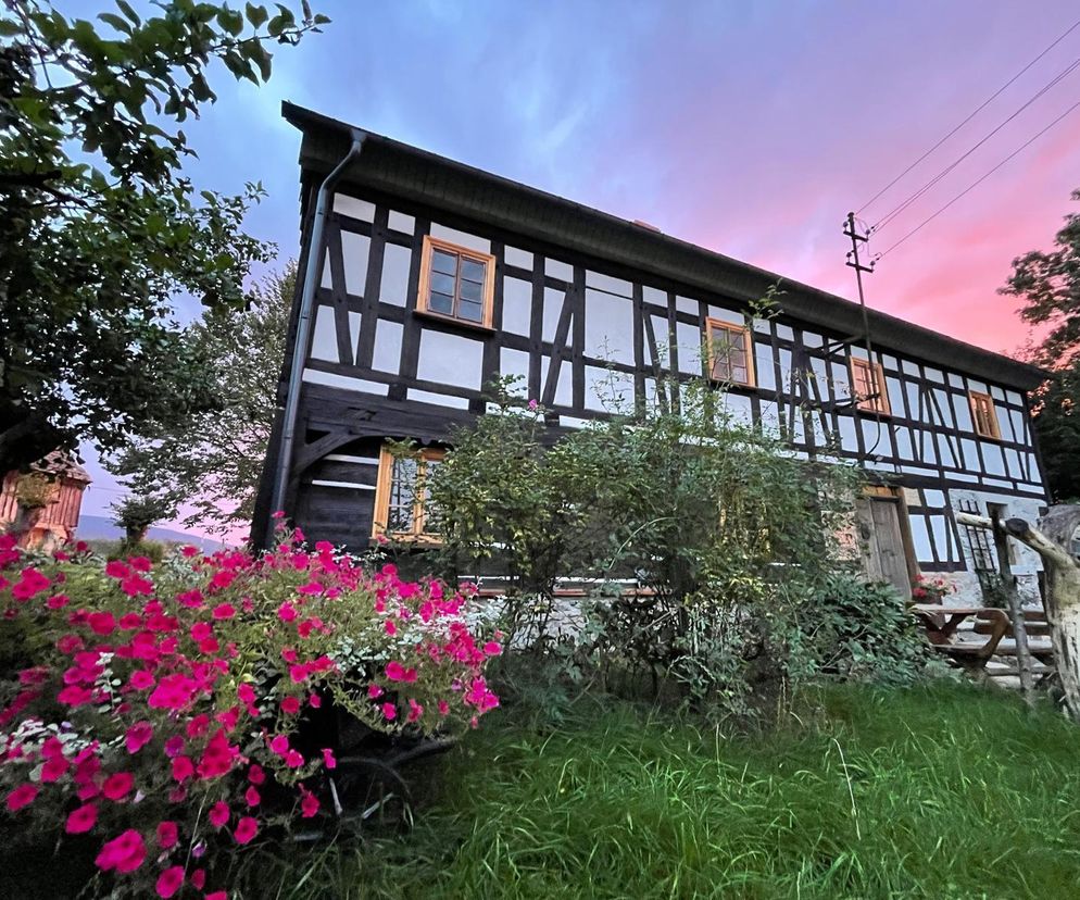

Dom w Wolimierzu - remont
Autor: Jarosław Skleniarz/ Archiwum prywatne Dom w Wolimierzu od początku remontu - nie było łatwo, ale wyszło pięknie
Dom w Wolimierzu na początku był na sprzedaż

Dom przysłupowy w Wolimierzu
Autor: DJ/ Archiwum prywatne Wyróżnienie z konkursu ochrony zabytków „Zabytek – Nie zapomnij! Denkmal – Denk Mal Dran!” z 2024 r. na ścianie przed wejściem

Dom w Wolimierzu 2026
Autor: Darek Jędrzejewski Dom w Wolimierzu 2026
