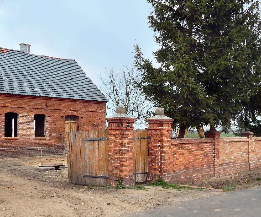

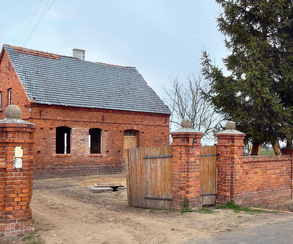

Dom był w opłakanym stanie, uderzenie pioruna zniszczyło część domu
Nieduży dom i dwa budynki gospodarcze były wymurowane z czerwonej cegły. Dom miał dwuspadowy dach pokryty dachówką ceramiczną. Nieocieplony mur o grubości 38 cm zachował detale charakterystyczne dla dawnego budownictwa: dekoracyjne gzymsy, ceglane parapety, charakterystyczne otwory po rusztowaniach oraz łukowe nadproża, a raczej ich pozostałości.
Poprzedni właściciel wymienił stare wąskie okna na szersze, co zmieniło wygląd elewacji. Tylko fragmenty zachowanych nadproży pozwalały się domyślać oryginalnego układu otworów. Bryła budynku była dłuższa, jednak któregoś roku w jeden ze szczytów uderzył piorun. Uszkodzoną ścianę rozebrano i odbudowano z betonu komórkowego, ale po naprawie wyraźnie nie trzymała pionu, a miejscami była popękana.
Dom miał starą instalację elektryczną. Do kuchni doprowadzono przyłącze wody, którą pobierało się do wiadra, nie było instalacji wodnej. Dom ogrzewano dwoma piecami, łazienką był wychodek znajdujący się w budynku gospodarczym.
Dom przed przebudową
Autor: Archiwum prywatne Do ściany działowej widocznej na zdjęciu dostawiono przed laty mur z betonu komórkowego. Dziś dawne drzwi wewnętrzne pełnią funkcję wyjścia na taras
