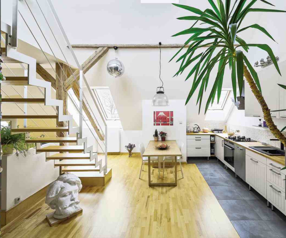

Stalowo-drewniana konstrukcja antresoli wsparta jest na koronach ścian konstrukcyjnych kondygnacji poniżej. Wzmacniają ją też poprzeczna stalowa belka i dodatkowe słupy - rama, która powstała, by zastąpić wyeliminowane w tym miejscu jętki. Nieduża głębokość antresoli sprawia, że wykorzystywana jest ona w charakterze podestu na kwiaty i jako trakt prowadzący do tarasu oraz pracowni. Nawet mała sofa już by ją „zatkała”. - Tak miało być - oświadcza właścicielka. - Nie chcieliśmy, żeby antresola zabierała przestrzeń.
Układ podyktowany estetyką minimalizm ma jeden minus. Antresola to jedyne miejsce, z którego wysoka lub wygimnastykowana osoba dosięgnie górnego uchwytu okna na przeciwległej połaci dachu. Żeby je umyć, trzeba już jednak użyć wysięgnika. - Najważniejsze, że antresola puszcza światło i jest na niej… ogródek - podsumowuje Barbara Sąsiadek. Trochę też kojarzy się z mostkiem kapitańskim - zauważam. - To przez schody - śmieje się właścicielka. - Takie marynarskie, najprostsze. Drewniane stopnie trzymane są przez stalowe ramy wycięte z jednego arkusza blachy (bez śladu spawania). Balustrady to z kolei pręty osadzone w płaskownikach. Cała stal jest malowana proszkowo.
Adaptacja poddasza w blisko stuletniej kamienicy w Gliwicach
Autor: Marcin Czechowicz Proste, „marynarskie” schody wiodą na antresolę. Podest z którego wyrastają kryje poprzeczną belkę. Podest ten za balustradą przechodzi w półeczkę telewizyjną. Wejścia na antresolę strzeże gipsowa głowa Stanisława Wyspiańskiego. Trofeum ze… śmietnika

Na tak przygotowanym podłożu, odciążonym i sztywniejszym, można było kłaść nawet ceramikę. Wybrali deskę barlinecką. Między innymi dlatego, że ładnie komponuje się z elementami starej więźby dachowej, która od razu wpadła w oko Annie.
- Sosnowe belki z dziurami po gwoździach. W doskonałym stanie. Kiedyś nie odżywiczano drewna, dlatego nie utleniało się tak łatwo jak współczesne. Bieliło się je tylko wapnem, żeby robactwo nie żarło - mówi Zbigniew Sąsiadek. - Wystarczyło drewno wyszczotkować drucianą tarczą. Nawet go nie impregnowaliśmy.
Inną ozdobą przenoszącą właścicielkę w dawne czasy jest fragment ceglanej ściany w strefie telewizyjnej. Cegła pomalowana została na biało (najpierw na próbę, ale później okazało się, że nie można już białego zetrzeć - śmieje się Anna).
Wszystko w tym mieszkaniu, łącznie z głową Wyspiańskiego (ocaloną ze śmietnika), wydaje się na swoim miejscu. Pewnie dlatego, że - jak zgodnie zaznacza cała rodzina – remont strychu przebiegał niespiesznie. - Nie popędzaliśmy. Delektowaliśmy się. I może przez to, że nie wywieraliśmy ciśnienia, wyszło tak fajnie. Nie było stresów. Była przygoda.
