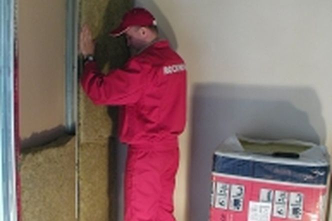

Montaż izolacji akustycznej
Dźwięki są przenoszone nie tylko bezpośrednio przez ekran izolujący, ale też obwodowo – przez miejsca zamocowania profili do ścian. Dlatego końcowy efekt zależy od odpowiednio skręconej konstrukcji i prawidłowego uszczelnienia styków. Po wytyczeniu miejsca montażu profili stalowych UD przycina się je i podkleja paskami taśmy akustycznej – dopiero wtedy można je przykręcić do podłogi i do sufitu. Następnie do izolowanej ściany mocuje się w odpowiednich rozstawach łączniki bezpośrednie ES. Wszystkie łączniki przed przykręceniem muszą być podklejone taśmą, inaczej staną się mostkami przenoszącymi drgania pomiędzy ściana, a okładziną ekranu. W przygotowany ruszt wstawia się profile CD i skręca je z łącznikami ES. Najważniejszym etapem prac jest staranne ułożenie materiału izolacyjnego – musi szczelnie wypełniać przestrzeń między profilami i za nimi. Zaizolowaną konstrukcję obudowuje się okładziną z płyt gipsowo-kartonowych lub gipsowo-włóknowych. Aby na stykach ekranu z sufitem i ze ścianami bocznymi nie pojawiały się pęknięcia, umieszcza się tam paski taśmy poślizgowej. Ostatnim elementem jest zaszpachlowanie spoin między płytami.
  • Profile CD nie mogą być skręcone z profilami UD.
  • Pod profilami obwodowymi i pod łącznikami bezpośrednimi trzeba przyklejać pasy taśmy akustycznej.
  • Łączników nie powinno się ustawiać w rozstawie większym niż 90 cm.
  • Materiał izolacyjny musi szczelnie wypełniać przestrzeń między profilami i obudowywaną ścianą.
  • Okładziny z płyt nie wolno przykręcać do profili UD, dlatego przy bocznych ścianach trzeba ustawić dodatkowe profile montażowe CD.
  • Na styku przedścianki ze ścianami bocznymi i z sufitem trzeba stosować taśmę ślizgową, która zapewnia dylatację.
